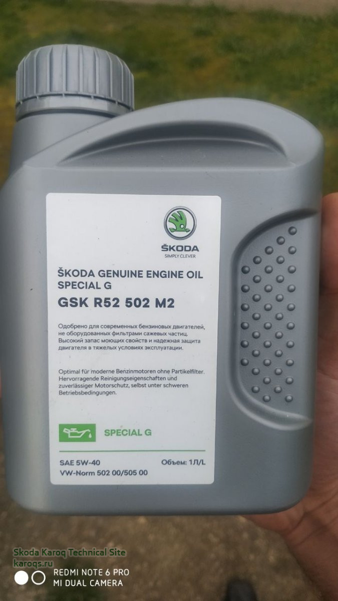

Менеджер в автосалоне сказал, когда давал литр масла в подарок. Как я понимаю, это неверная информация?
Эта литруха вообще не показатель. Я свой карок в июне покупал, лежала 504/507. Коллега перед новым годом октавию а8 забрал, там 502 валялась.
Скорее да, чем нет. Как уже сказали - то, что дают при покупке в салоне, может быть подобрано абсолютно случайным образом. Либо просто по принципу "что было - то и дали". А уж технические знания менеджеров по продажам вообще оставляют желать лучшего, иногда хочется прослезиться после услышанного от них. Опять же, как мне кажется, что никто вживую не видел документов с официальной информацией, что вот на заводе таком-то в автомобили с таким-то двигателем заливается такое-то масло. В ту же тему: до сих пор нет единого мнения по поводу 508 допуска. Есть на оилклабе один анализ заводского масла, слитого со свежего тигуана, которое ПОХОЖЕ на масло с новым 508 допуском. Т.е. предположительно залито такое. И уж точно нет единого мнения среди дилеров, какое масло использовать при проведении ТО. Льют всё, от 0w20 до 5w40. У каждого дилера своё объяснение выбора вязкости.
