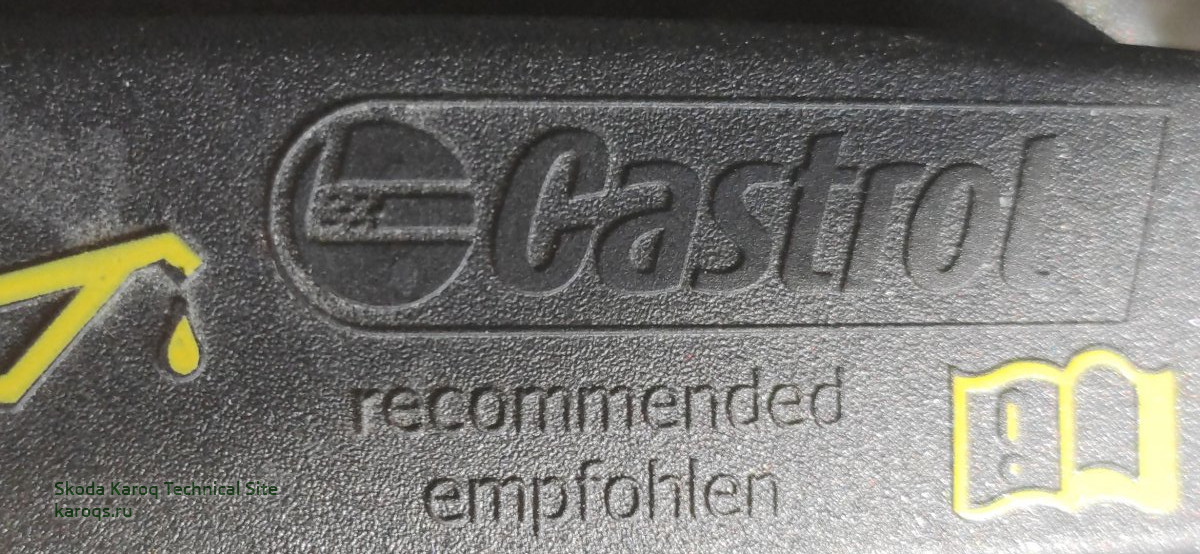

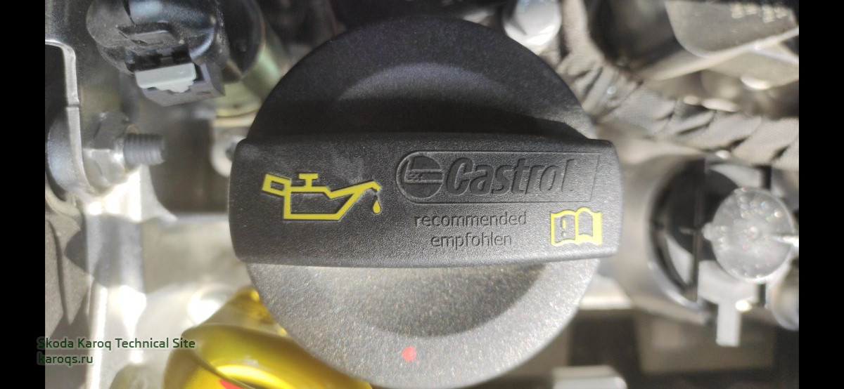

Доброго времени всем.
Информация по Школе Карок, 1.4, TSI, АКПП-8, Ambition, 23.03.2020 г. выпуска.
Вчера обратил внимание на этикетку-наклейку в моторном отсеке и крышку масло заливной горловины (см. фото).
