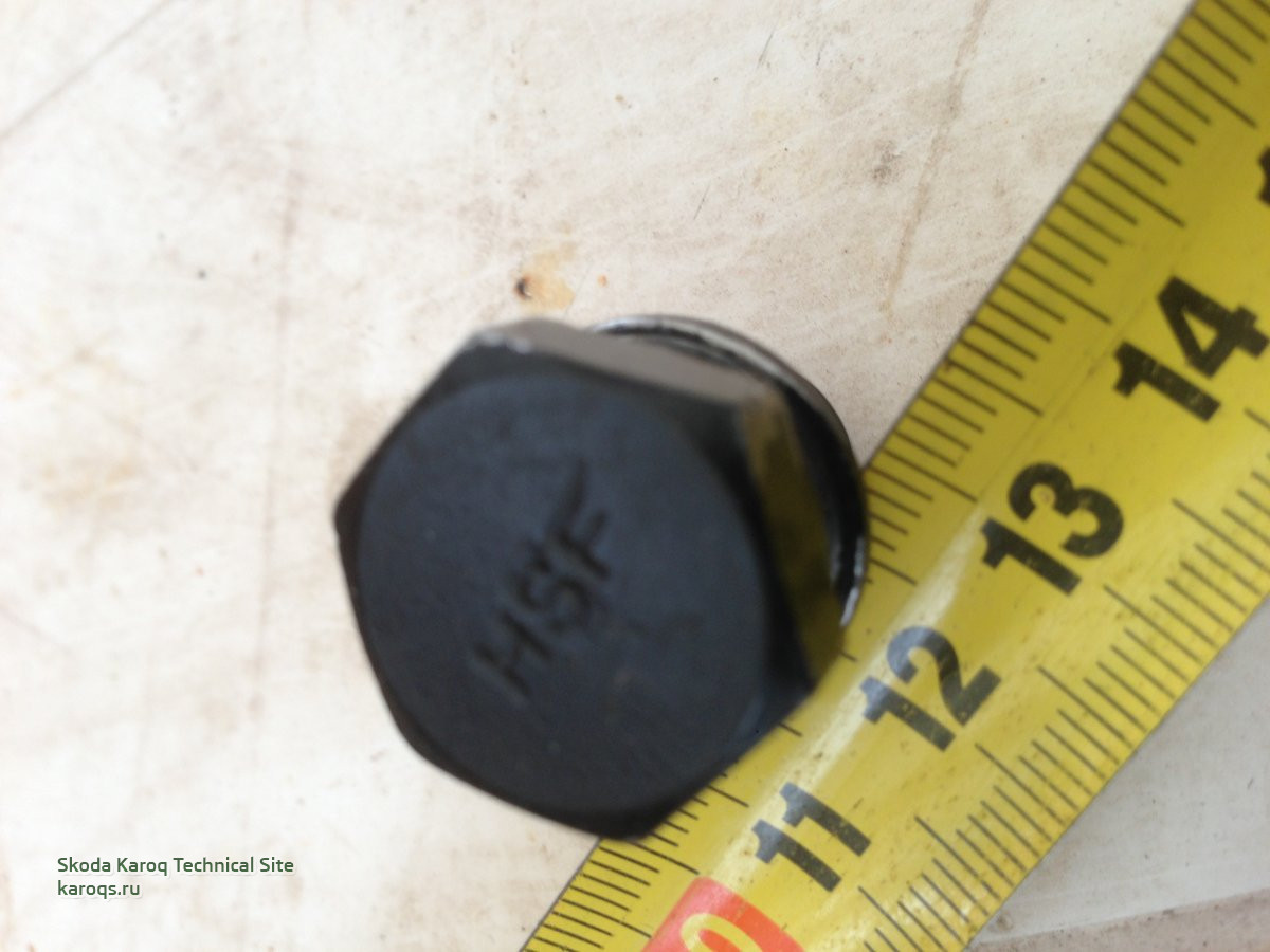

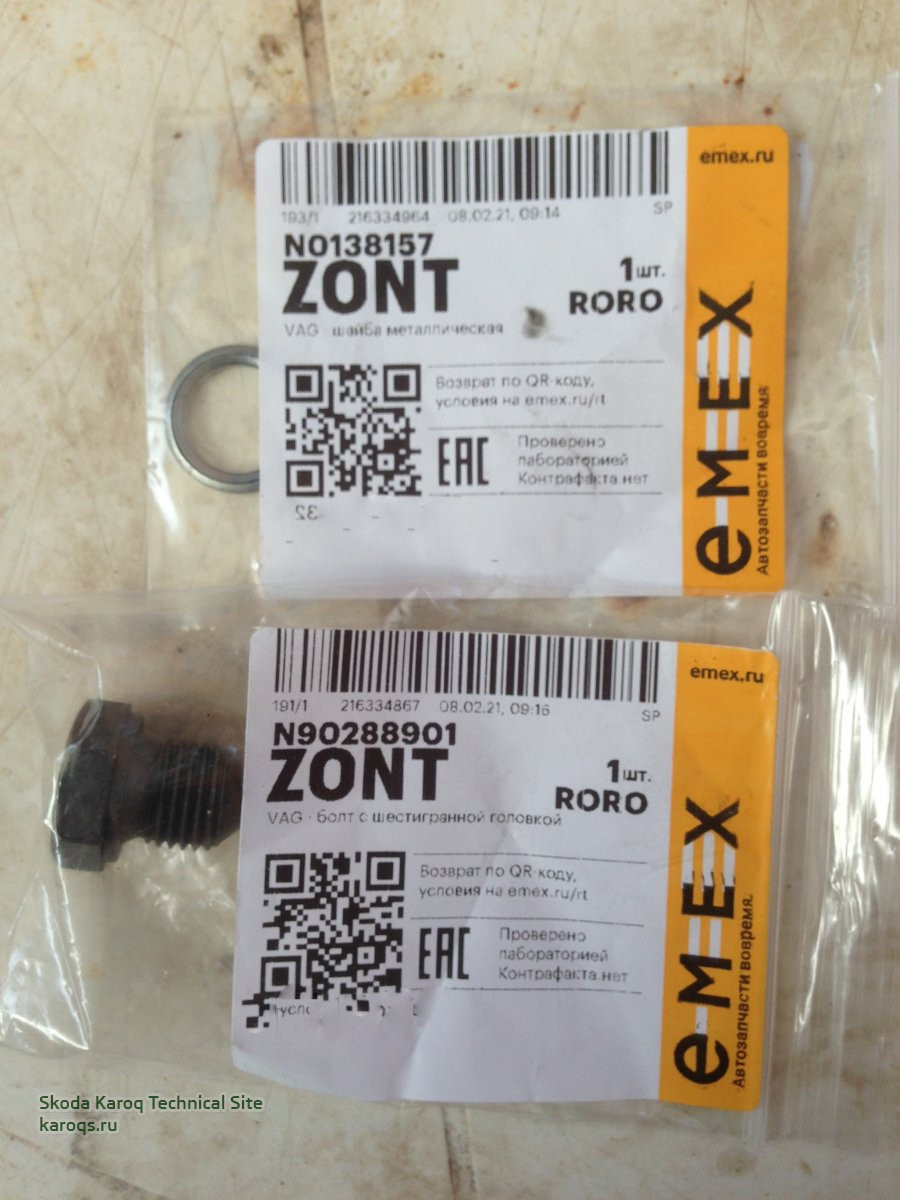

– Отвернуть и утилизировать пробку сливного отверстия с невыпадающим уплотнительным кольцом -1-.
– Слить моторное масло в предназначенную для этого ёмкость.
– Установить на новую резьбовую пробку сливного отверстия -3- новое уплотнительное кольцо -2-.
– Вкрутить резьбовую пробку сливного отверстия и затянуть предписанным моментом.

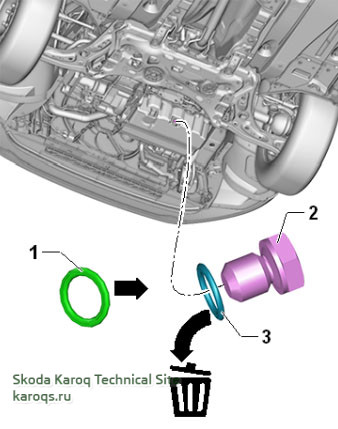

Слив моторного масла при 2-м и каждом последующем сервисе по замене масла
– Снять запорную крышку.
– Ослабить масляный фильтр и открутить

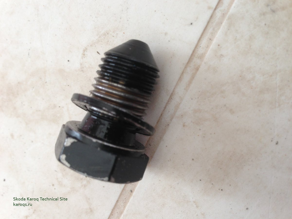

– Отвернуть пробку сливного отверстия -2- и утилизировать уплотнительное кольцо -3-.
Осторожно!
Пробка сливного отверстия -2- продолжает использоваться после второй и каждой последующей замены масла.
Уплотнительное кольцо -3- необходимо всегда заменять новым -1-.
- Слить моторное масло в предназначенную для этого ёмкость.
- Вкрутить прежнюю резьбовую пробку маслосливного отверстия -2- с новым уплотнительным кольцом -1- от руки, а затем затянуть предписанным моментом
- Вкрутить новый масляный фильтр
Момент затяжкиН·м
Пробка сливного отверстия30

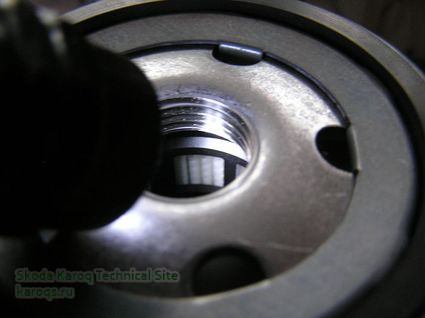

Замена масляного фильтра - бензиновые двигатели
- Ослабить масляный фильтр стрелка ключом масляного фильтра
- Подставьте емкость для собора отработанного масла
- Открутите масляный фильтр.
- Очистите прилегающую поверхность на двигателе.
- Слегка смочите резиновое уплотнение нового масляного фильтра момторным маслом.
- Вкрутите новый масляный фильтр.
- Затяните масляный фильтр с помощью ключа для масляного фильтра. Момент затяжки - 20 Нм.

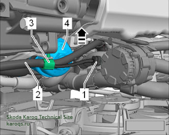

- Отсоедините штекер -1- от насоса.
- Отсоедините кабель генератора -2- из зажима -3- и поднимите его в направлении стрелки.

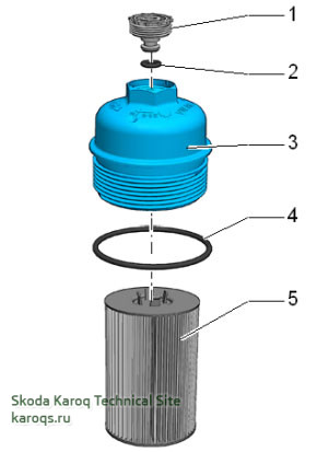

- Отвинтите пробку маслосливного отверстия -1- от навинчивающейся крышки -3- и слейте оставшееся моторное масло из масляного фильтра.
- Открутите резьбовую крышку масляного фильтра -3-
- Вытащите вставку фильтра -5-.
- Вставьте новое уплотнительное кольцо -2- в паз заглушки сливного отверстия -1-.
- Вкрутите пробку для слива масла -1- в крышку -3- и затяните ее.
- Смочите новое уплотнительное кольцо -4- моторным маслом.
- Вставьте новый фильтрующий элемент масляного фильтра -5-.
- Закрутите крышку -3- и затяните требуемым моментом затяжки.
Моменты затяжки:
Крышка масляного фильтра 25 Нм
Пробка для слива масла на крышке 5 Нм
- Закрепите кабель генератора -2- в зажиме -3-
- Вставьте разъем -1- для насоса.

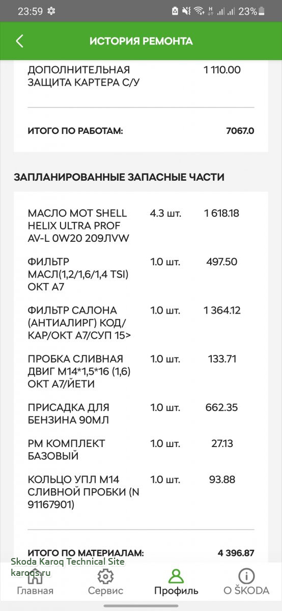

Первая замена масла двигателя. У меня DJKA (пер. привод), пробег 5500км. Менял самостоятельно:
Масло SHELL Helix Ultra ECT C2/C3 0W-30 504/507 (арт.550042353) 4л =2270р
Фильтр VAG 04E115561H = 551р, cливная пробка картера VAG N90288901 = 114р, кольцо уплотнительное сливной пробки VAG N0138157 = 72р. ИТОГО: 3007р. Заводская пробка отличается от приобретенной: она длиннее с несъёмной шайбой, окрашена черной краской.

ну вот ты и попал на слёт с гарантии, дилер же поймет, что пробка менялась ;)
Ну и что ? Менялась и что ? При чём тут гарантия ? Плиз конкретно с сылками на доки , а не выдумки дилера.
Налицо вмешательство несертифицированных специалистов в ДВС, о чем должна быть сделана отметка в сервисной книжке!
На предыдущей машине мне пытались выпарить, что сдохшая панель приборов это результат работы нештатной сигналки (по факту так и было), но доказать это крайне сложно, поэтому вряд ли ОД этим будет заморачиваться, поменяли по гарантии, сигу сам выкинул.
По сабжу: именно так же сам поменял масло с пробкой и фильтры. Масло такое же, пробка тоже некрашенная, фильтр оригинал. Голову не забиваю :unsure:
Во первых, сам по себе, факт самостоятельной замены масла в период гарантии, не может являться основанием для отказа в гарантийном обслуживании а/м.
В случае, если дилер ставит вопрос об отказе в ремонте ТС по гарантии, то в силу ч. 2 ст. 209 ГК РФ, он обязан доказать, что поломки и неисправности возникли в автомобиле вследствие нарушения покупателем правил пользования товаром или его хранения.
Применительно к замене масла это может быть возможно только в той ситуации, когда в двигатель была залита некачественная субстанция, ставшая непосредственной причиной поломки. Однако, без проведения специализированной экспертизы, такие выводы дилера будут голословными. Поэтому сохраняйте чеки на расходники и возьмите у продавца копии сертификата на масло, дабы подтвердить его оригинальность. При чём это касается только ДВС, т.к. речь идёт о взаимосвязанных вещах. А если автовладелец будет требовать гарантийного ремонта подвески или электрики, то отказ ОД в гарантийном обслуживании с аргументами о том, что масло в двигателе менялось в постороннем сервисе, абсолютно неуместны.
Во вторых, время или пробег 15000км по регламенту ТО-1, я не пропустил и буду проводить его у ОД с отметкой в сервисной книжке.
В третьих, сливная пробка сохранена и перед поездкой к дилеру на ТО-1 её можно установить. А при следующих заменах масла на ТО-2 3, дилер вообще ничего не увидит , т. к. пробка слива будет заменена.

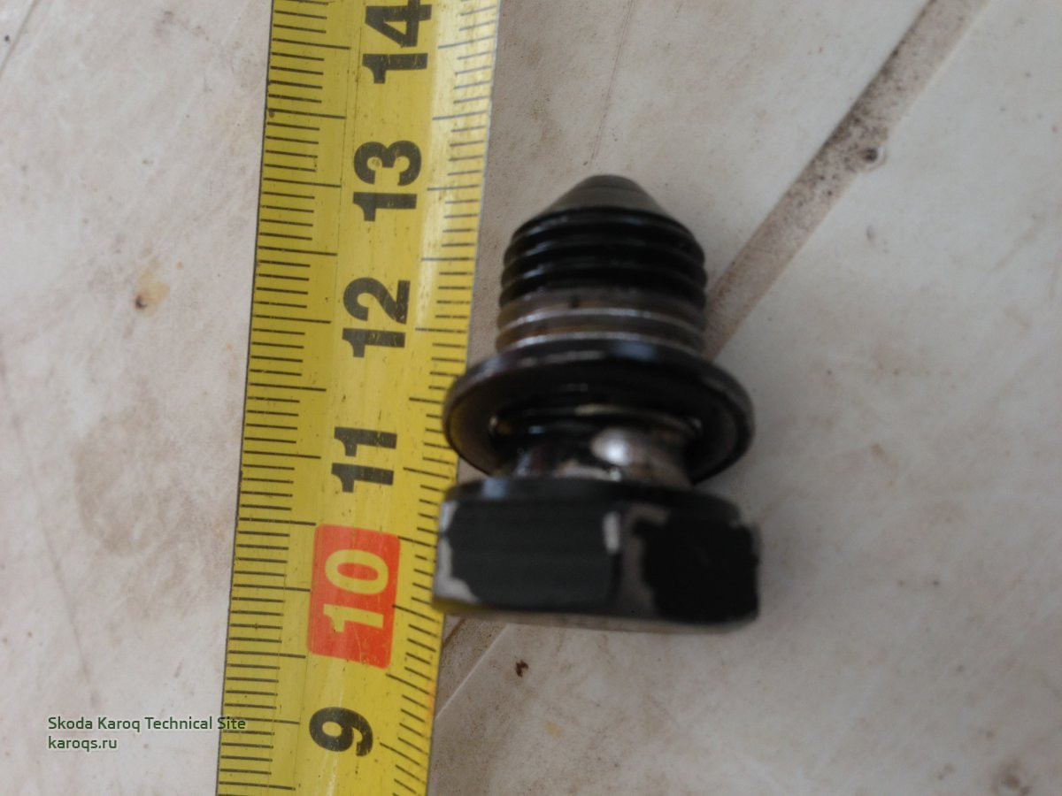

Этот момент заинтересовал... :) Вы струю масла видели при откручивании пробки? :rolleyes:
Вариант с заменой один - если только снова масло поменять... ну или загнать авто на эстакаду и дожидаться холодов -25 -30 градусов.
З.Ы. по факту никто с пробкой заморачиваться не будет, механник даже манагеру об этом не скажет... :hat:
Да не такая она струя и большая на холодном двигателе, успеешь закрутить при определенной сноровке (потерю возместить). А по поводу механика, также думаю что ему "оно..." не надо, ведь я приеду на ТО-1, а не с ремонтом.

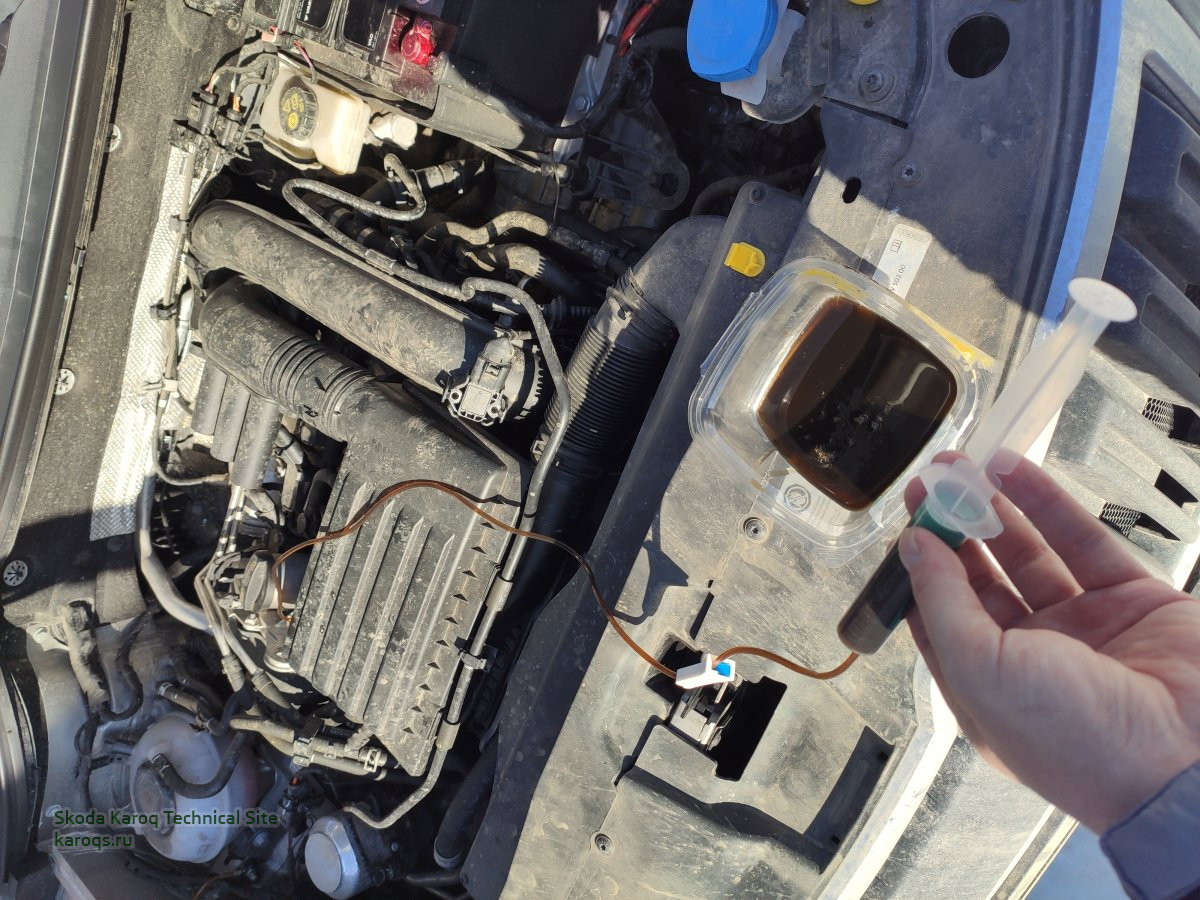

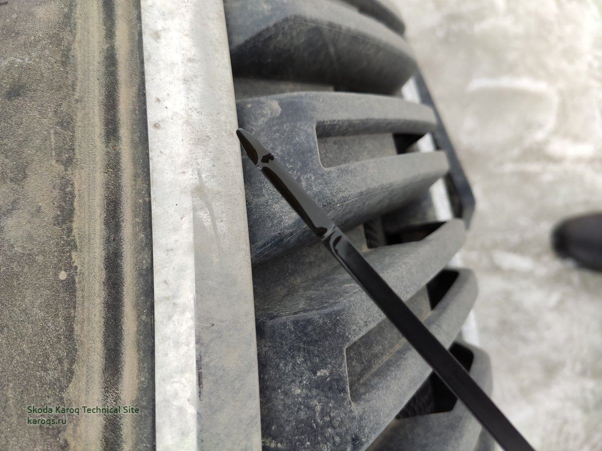

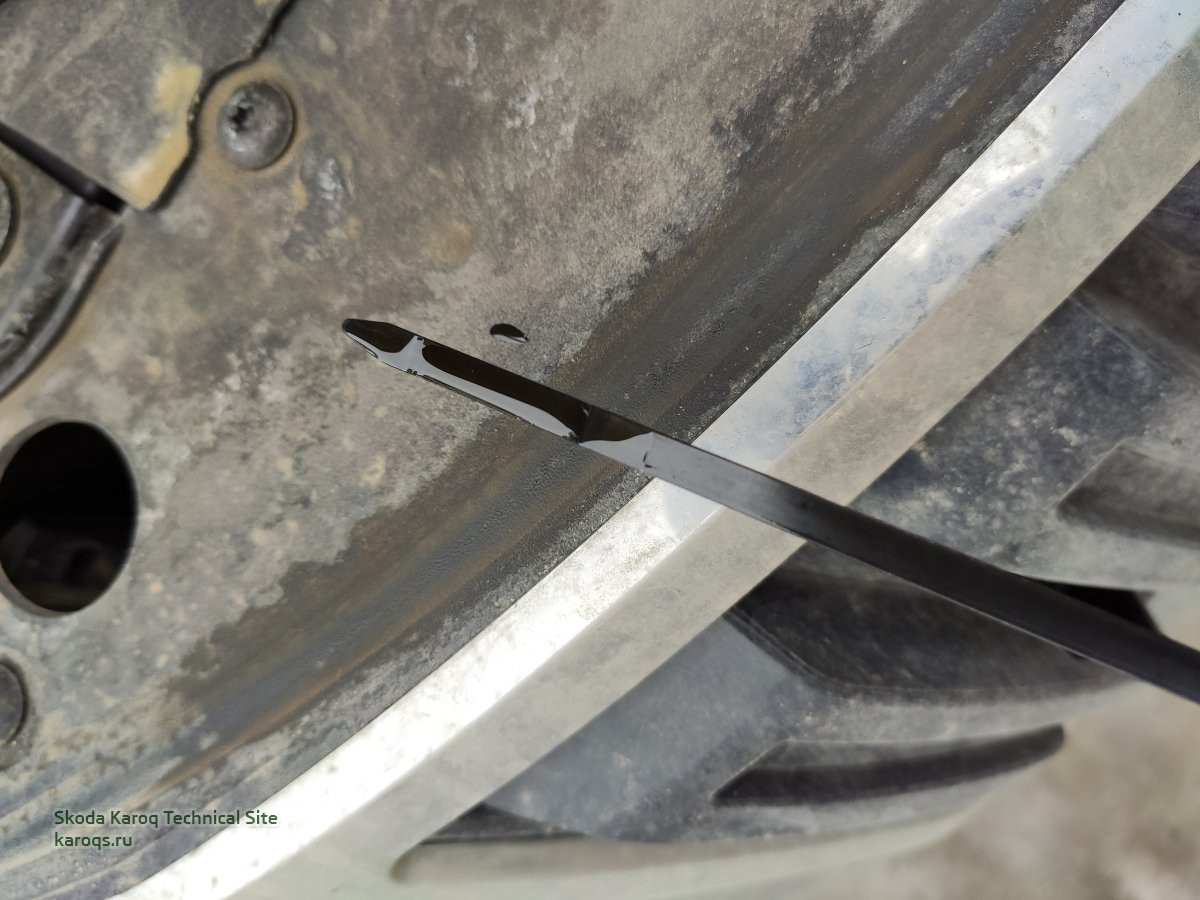

Дилер залил масло выше уровня.
Хочу слить лишнее. Снова ножно менять уплотнительное кольцо?
Проверял после недельной стоянки. Сейчас приехал к родителям, час простояла, проверил, чуть выше, примерно на 1мм. Вроде не страшно?
Жирно налил, поллитра примерно. 20 мл шприцом можно, но не быстро
Если масло теплое - 5-6 сек на шприц... ;)
Минута и 200 грамм готово, главное чтобы трубочка была не слишком гибкая..
А вот был бы китайский чудо-насосик! :)
Шприц понятно, что в аптеке можно купить, а трубку где?
Через отверстие для щупа откачивать?
