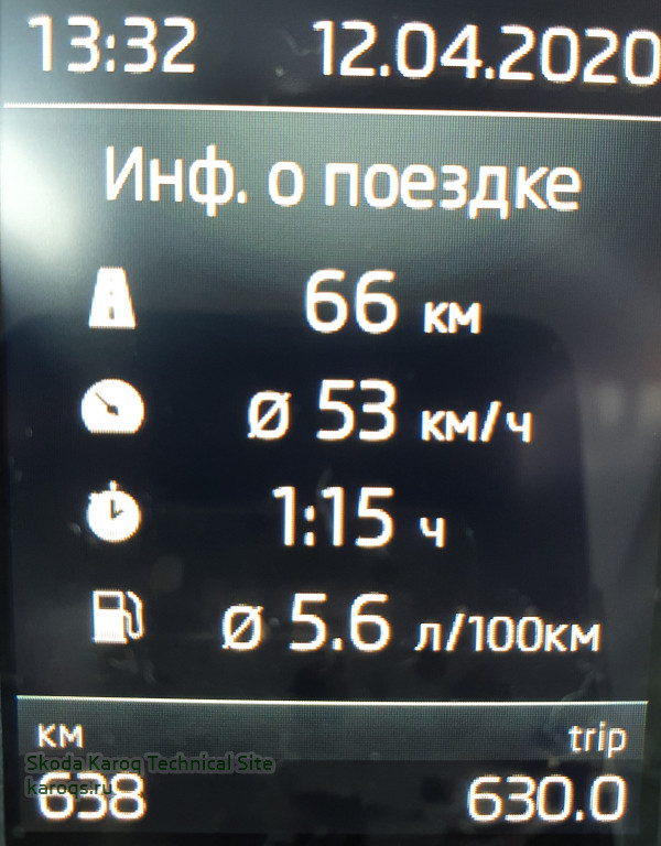

Если поездки короткие по городу, то показывает по 20л/100км. Если по трассе, то уже более приятные цифры))
95 лукойл
    459.6 КБ · Просмотры: 450
Что-то никто не делится приятным, уменьшением расхода топлива. Или обкатку ещё не прошли? Хотя бы по показаниям компа.
@slim, Очень хорошо. Значит водитель хорош! А каков общий пробег и показания длительные?
@slim, ну по фото видно,что со скоростью около 60км/ч ехал-ничего удивительного в расходе.20л/? км-это уж совсем короткие поездки...пробковые прям
