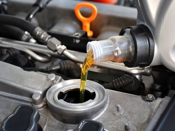

- Залить моторное масло.
- Вновь установить крышку.
- Запустить двигатель и проверить на герметичность.
