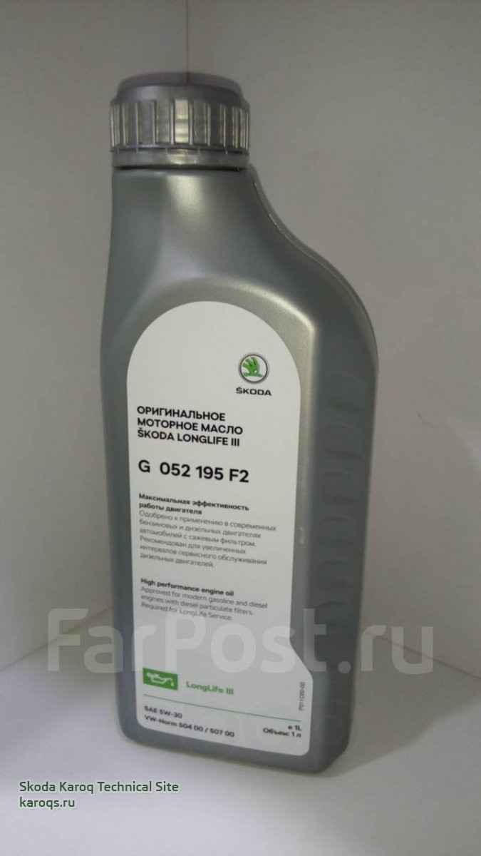

Мне дилер выдал памятку где крупными жирными буквами написано что масло: SHELL HELIX ULTRA Professional 0W-30 AV- 1.4 1.8 2.0
@Tugrik, нам наверняка стоит дата печати: типа 2015-2019 год... :)
Не выкидывать же их дилерам...
@Admin, нет. Вроде при мне распечатывали, утверждая что это актуальные данные и просили обязательно соблюдать маркировку. А что, есть какие-то изменения?
@Tugrik, вроде как уже пару месяцев официальный поставщик масел для VAG Лукоил...
@Admin, сегодня манагер ОД подтвердил Лукойл в ВАГовских банках. Но и отозвался хорошо. Заменили масло с 502 допуском без оговорок (масло мое Mobil 5-40). Также сказал, что нет жестких требований: хоть 502, хоть 504
