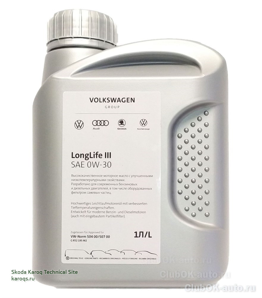

Вот, что мне не понятно с маслом. Если взять за основу, что сейчас в фирменных канистрах VAG находится масло Лукойл, а нам нужен допуск 504, то где найти такое масло в линейке Лукойл? Ведь фирменное масло LongLife III 504/507 имеет вязкость 0W-30, а у Лукойла нет масла с допуском 504 и аналогичной вязкостью, только 5W-30 (LUKOIL GENESIS ARMORTECH GC)
@SgtPepper, вязкость не регламентируется концерном, а подбирается по климату / условиям эксплуатации.
Можно применять любую какая вам нравится / подходит по погодным условиям.
Но на канистре должно быть написано 504.
мне нравится 0W-30. А странность в том, что в "серые" бутылки с лого VW Лукойл такое заливает, а в "черные" под своим брендом - нет.
Может все таки в серой бутылке допуск 502 с вязкостью 0-30?
