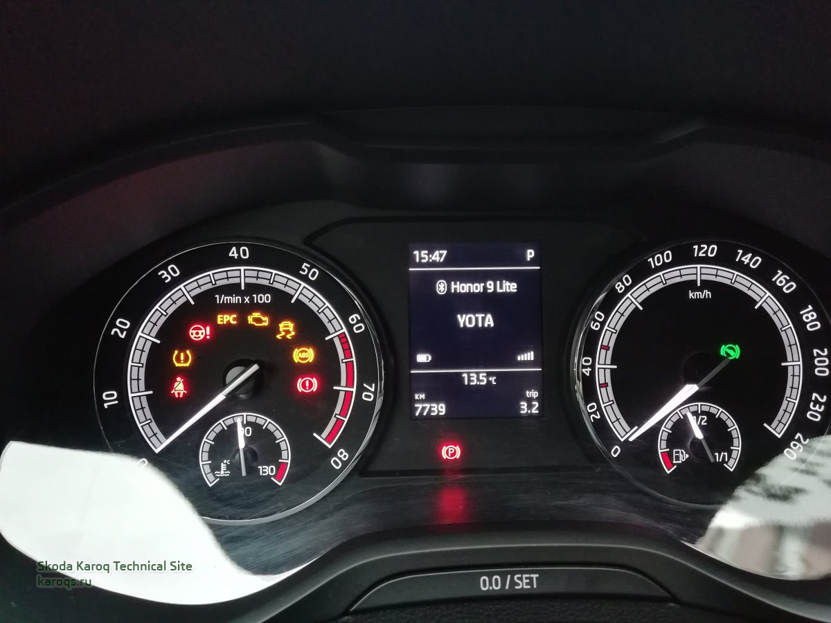

ОПАСНОСТЬ!
Указание по двигателям с турбонагнетателем:
После замены моторного масла и масляного фильтра, после первого запуска двигателя необходимо учитывать следующее:
- Пока в комбинации приборов горит контрольная лампа давления масла, работа двигателя допускается только на холостом ходу.
- Педаль акселератора не нажимать!
- Когда контрольная лампы давления масла гаснет, давление масла в двигателе достигает своего полного значения, и можно нажимать педаль акселератора.
При резком увеличении оборотов двигателя турбонагнетатель может получить повреждения или быть полностью разрушен!
Поскольку турбонагнетатель работает на очень высоких оборотах, из-за недостаточного смазывания подшипников в течение нескольких секунд он может получить повреждения или быть полностью разрушен!
При потере масла, вибрациях или необычном шуме в турбонагнетателе немедленно заглушить двигатель.

Внимание!
Первый запуск двигателя после замены масла:
Двигатель должен работать только на холостом ходу, пока на панели приборов горит сигнальная лампа давления масла.
Не нажимать на педаль газа!
После того, как контрольная лампа давления масла погаснет в панели приборов, и будет достигнуто полное давление масла, возможно ускорение.
Турбокомпрессор работает на очень высоких скоростях и поэтому может быть серьезно поврежден или полностью разрушен в течение нескольких секунд из-за недостаточной смазки подшипника!
Немедленно выключите двигатель в случае утечки масла, вибрации или необычного шума турбонагнетателя.

Сделал замену масла, пробку с завода не сфоткал. Четко 4л вошло,показатель на щупе max
1.сняли и вкрутили сразу новый масленый фильтр
2.залили новое масло
3.лампочка маслёнки так и не появилась на приборке при первом запуске на новом масле
Может и вовсе нету лампочки масла?
Все что есть при зажигании успел сфоткать

На экране появляется предупреждение, также как и по колодкам.
