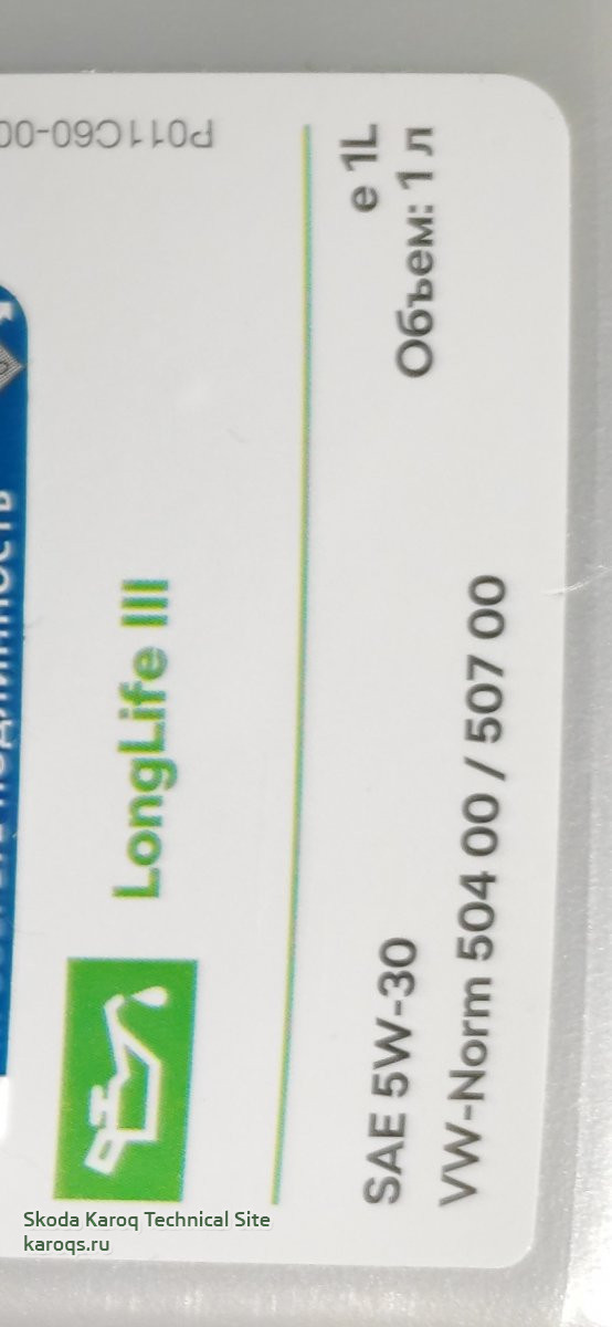

Доброго времени.
Мне ОД при продаже машины в подарок передал литровку оригинального масла VW 5w30.
Если, как вы говорите на заводе залито 5w40, ничего, что я уже долил в двигатель 5w30?
Доброго времени.
Он не говорил, что 5w40 залито у него с завода. Это масло он скорее всего покупал и использовал самостоятельно.
А то что вы долили масло, это ничего, дилер же не случайно вам его дал.
