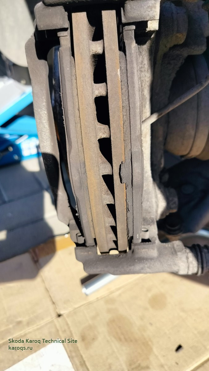

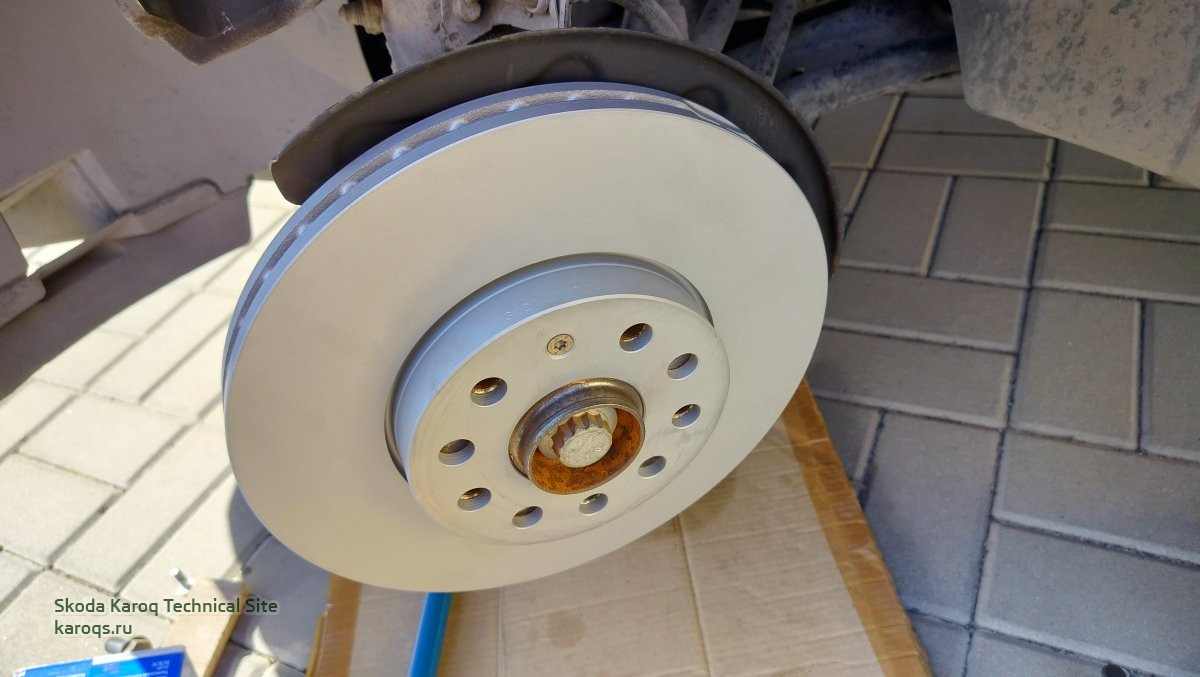

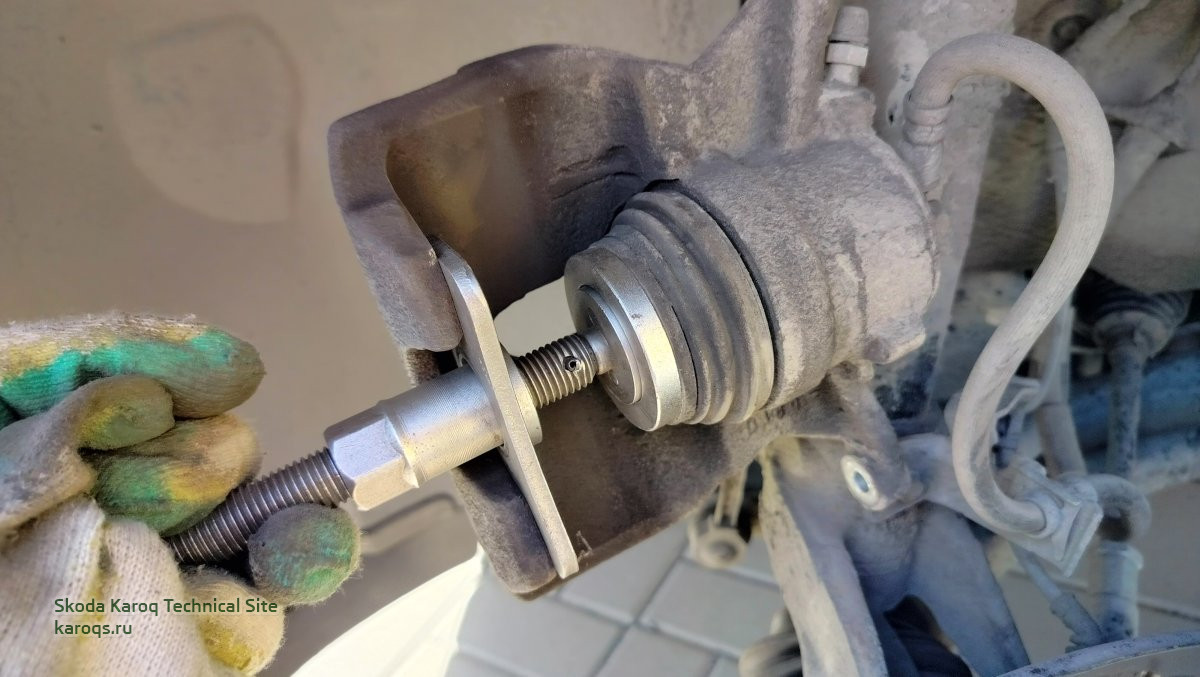

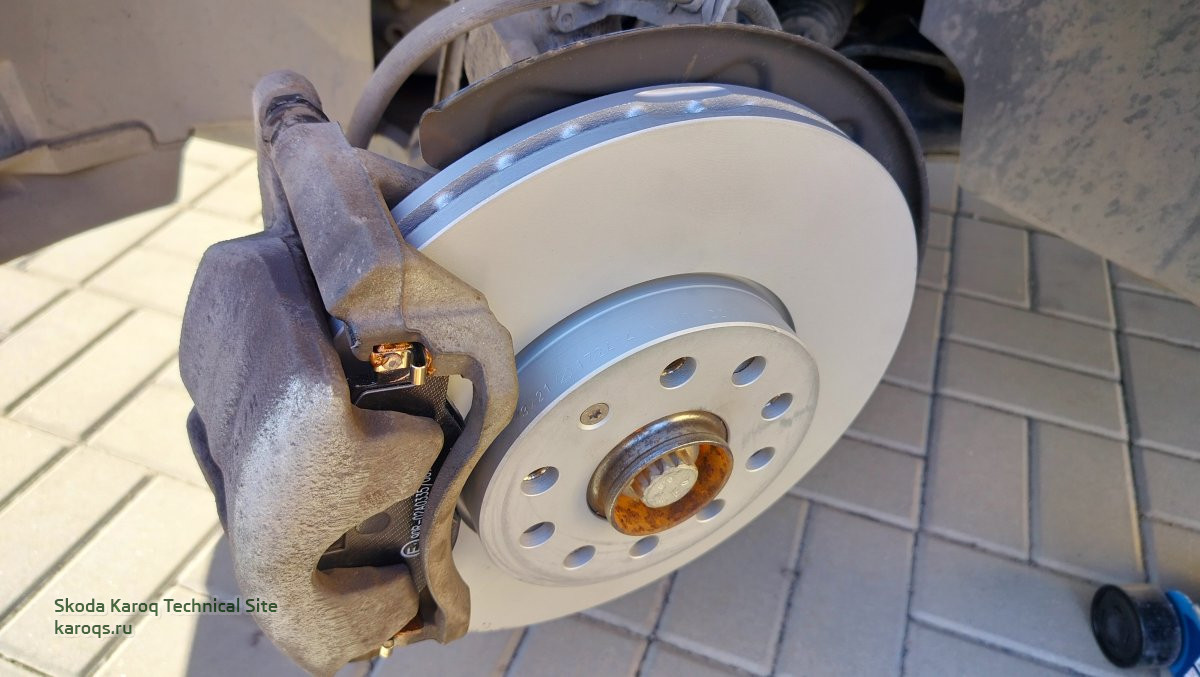

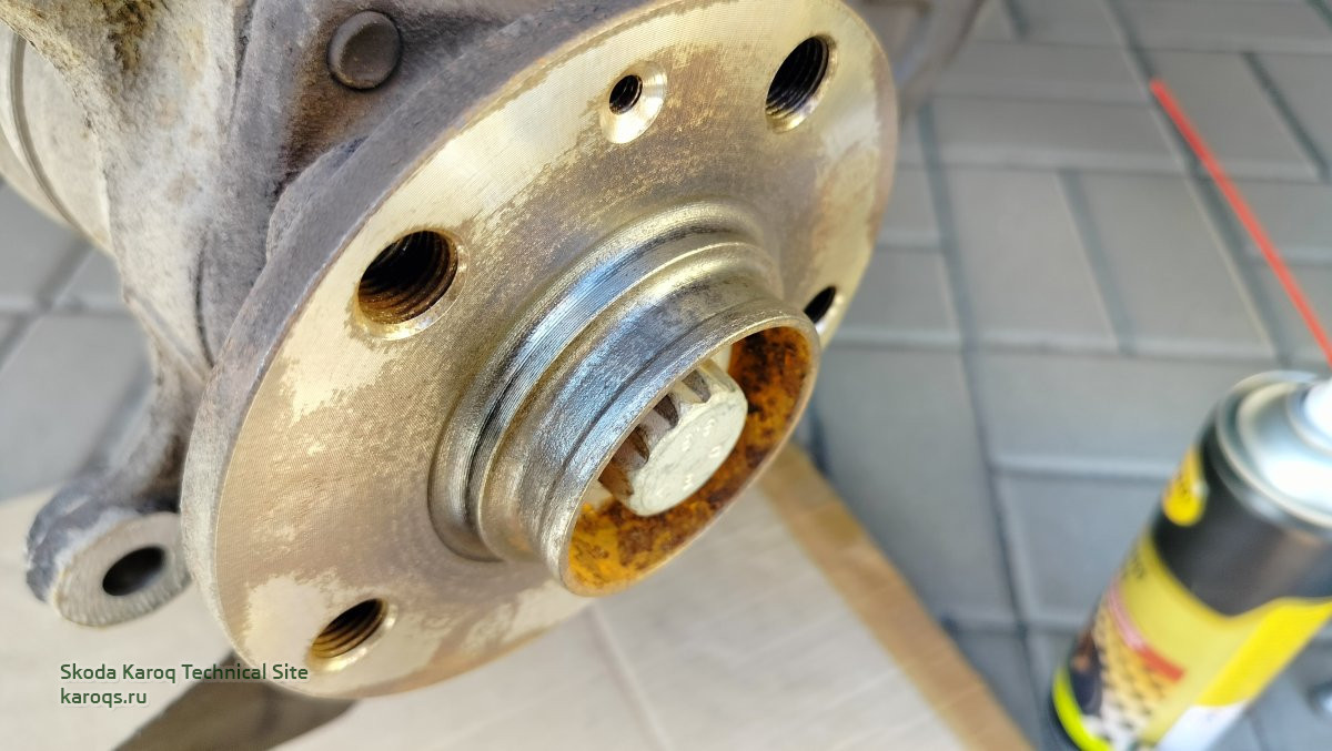

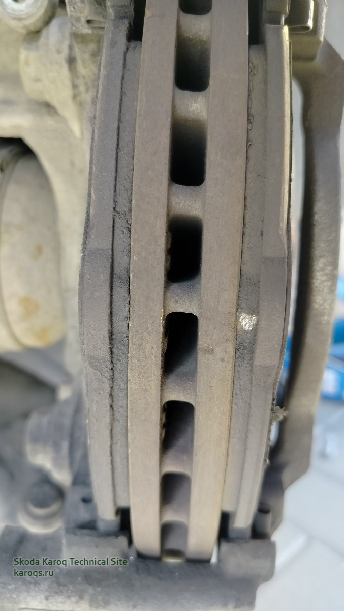

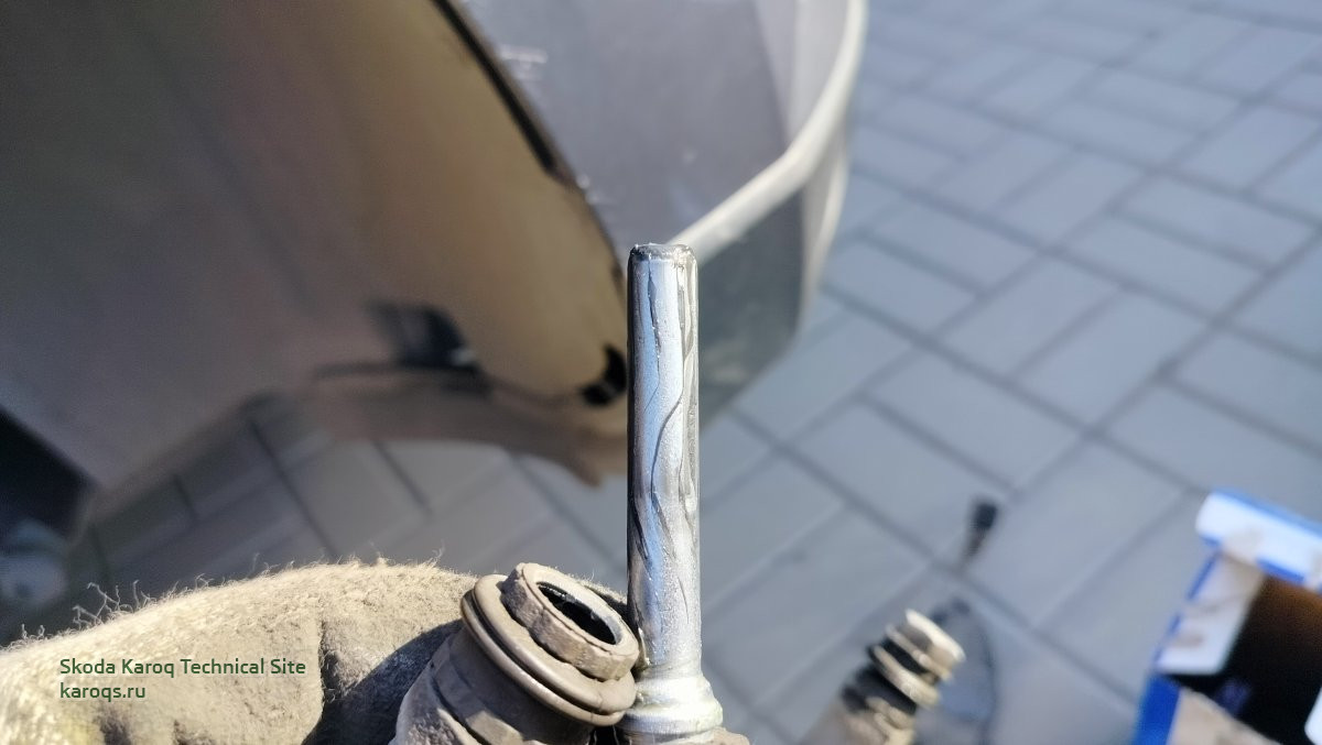

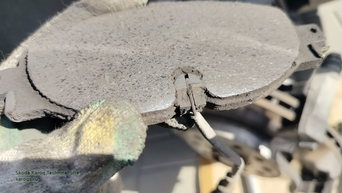

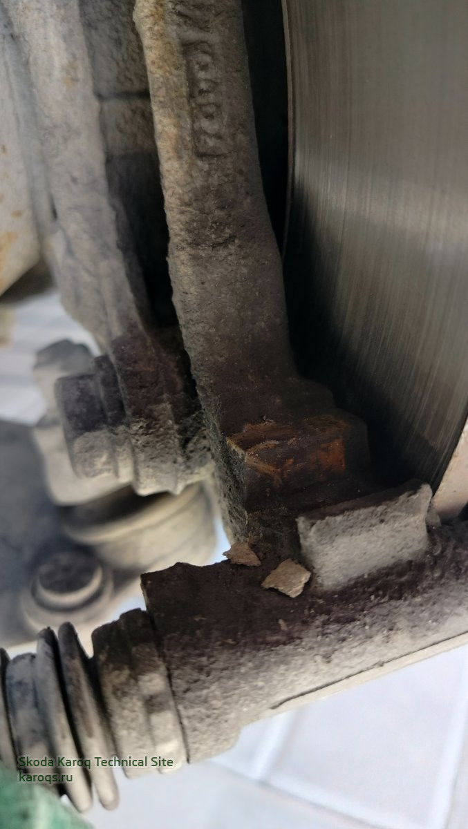

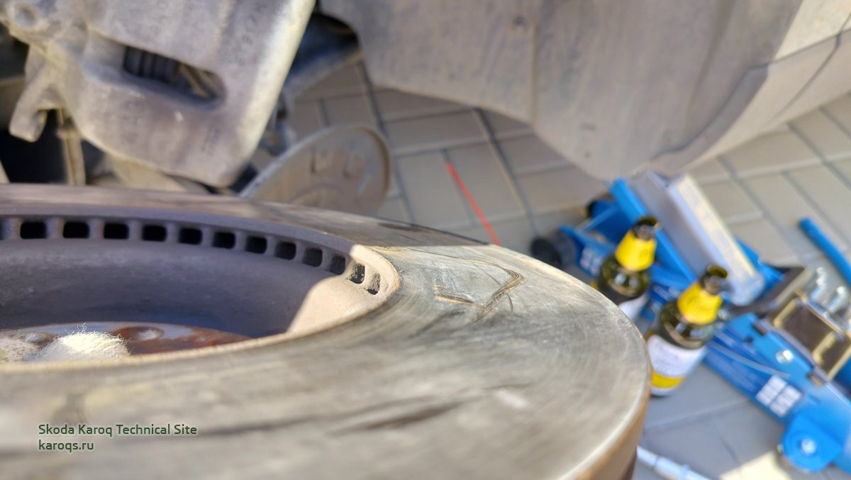

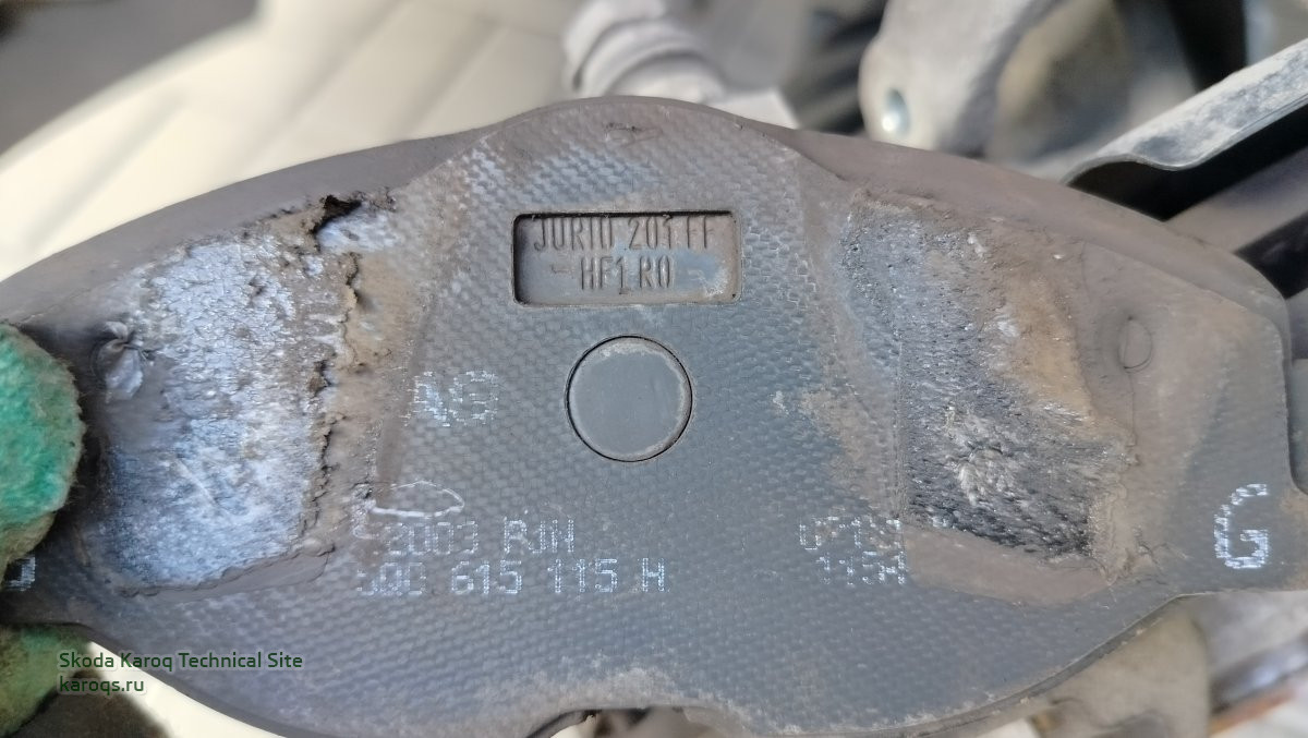

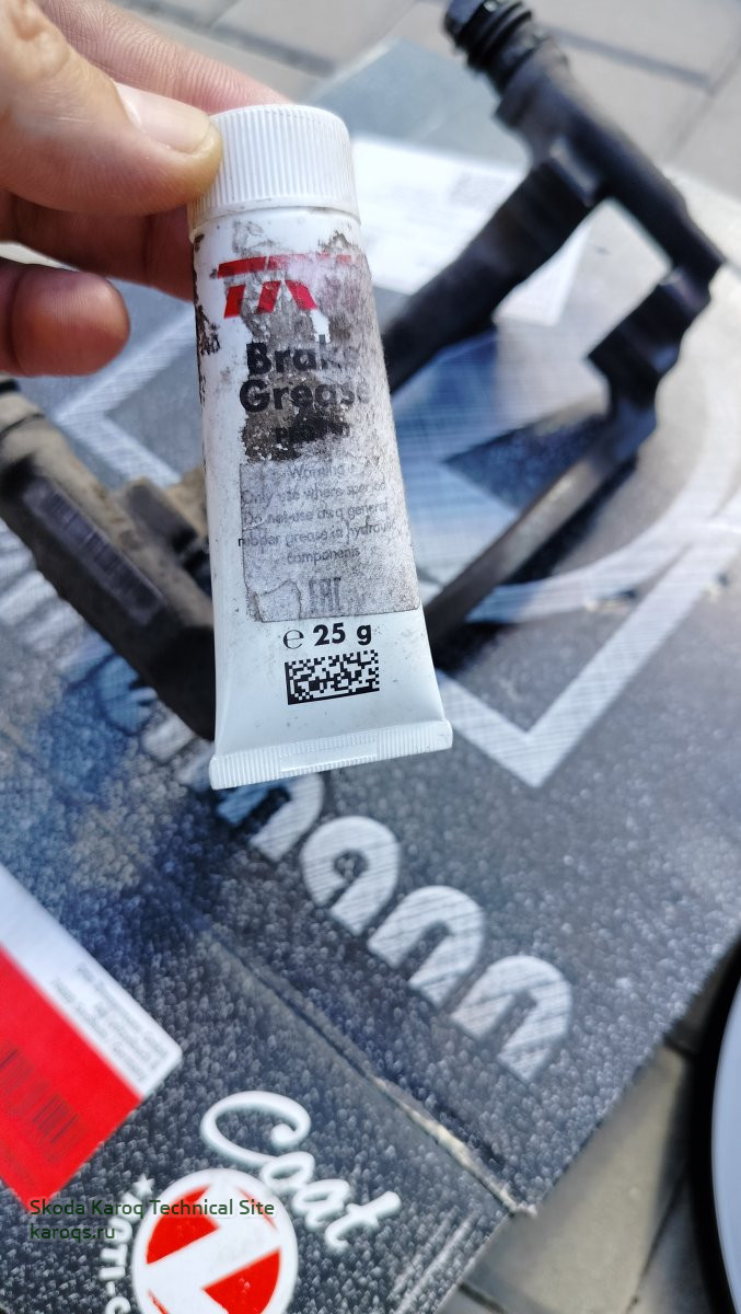

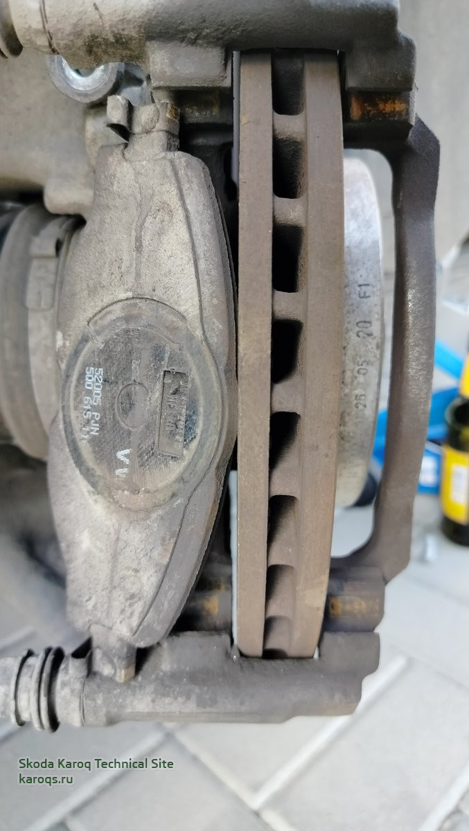

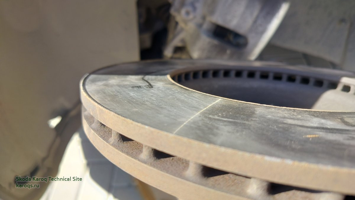

Немного фото со вчерашнего досуга )
Износ до индикатора - 56700км.
Лево-право износ чуть отличается. Торм.диск - под замену, остаточная толщина - без запаса.
Мажем чистим: TRW PFG110 + Медная паста Mannol.
С завода стояли накладки Jurid. Скобы подзасраны, надо чистить минимум раз в год. Смазка на направляющих - грязная, меняем.

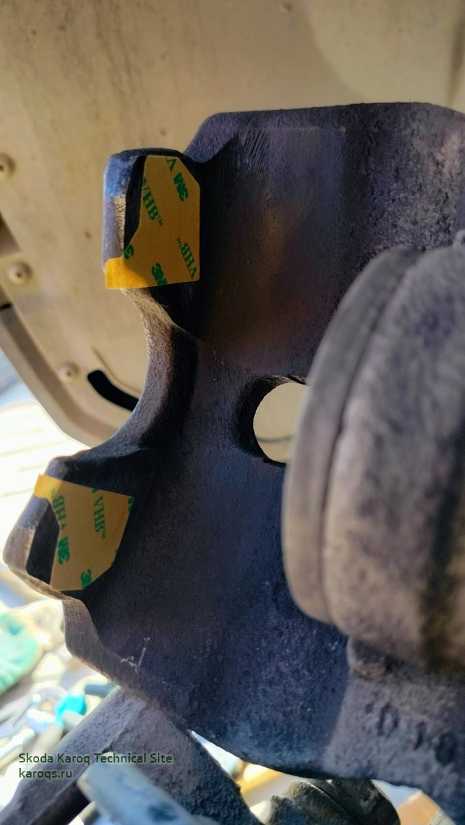

Суппорт клеим на 3M VHB скотч. Артикулы на фото для передних тормозов 288мм.
А диски зачем меняли? они вроде очень даже ничего. Задние не меняли еще?
У меня пробег 59К, задние колодки поменял в начале лета, совсем истерлись, передние пока держатся. Много езжу на адаптивном круизе и всегда на автохолде.
Задние колодки родные были ATE, поменял на тот же оригинал ATE без скотчей, 5К полет норм
яж написал. достигнута МИНИМАЛЬНО допустимая толщина.
заменил.
Верно, в оригинале Диски+колодки = ATE. И на АТЕ и заменил.
На заднюю ось не нужен скотч. там пружинная скоба стоит, и конструктив направляющих другой.
@r075uk, а скотч такой формы продается?
то что на фото, это GM'овские наклейки для задних суппортов Опиля Астры J. Есть такие же наклейки прям для наших вёдер, где-то парт.номер есть даже. Ценник на них не приятный сейчас. Подойдет в общем-то любой VHB скотч не толстый. Наверное даже на жидкие гвозди можно )

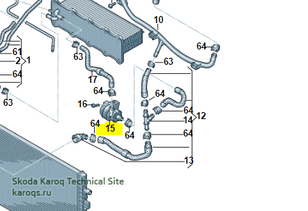

товарищи, на DJKA парт.номер электропомпы кто скажет? похоже приезжает.
@r075uk, та, которая доп для турбины?
Если речь про доп электропомпу, то вот: 2Q0 965 567
    82 КБ · Просмотры: 122
да, она. после остановки, я слышу как она работает какое-то время. при этом как будто "цокот" или как пузыри внутри пластика. Точно раньше такого не было (((
