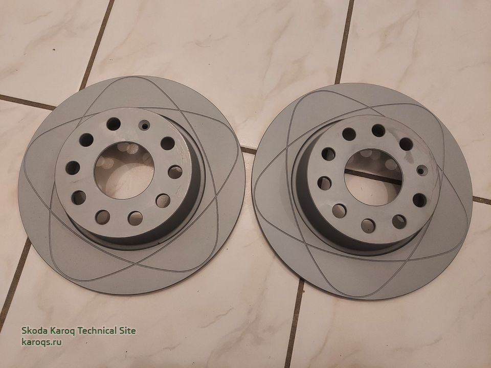

Кто знает, эти ATE 13046072932 - подходят на заднюю ось?
И диски соотв. 24011003561
Подходят. Смотреть Hinterachse.
Только один вопрос - тормозные диски с вырезами сознательный выбор?
Нет, это так называемые ATE PowerDisc. И колодки по Вашему номеру керамические.
Обычные колодки - 13.0460-7293.2
Обычные диски - 24.0110-0356.1 или 24.0110-0409.1
@Kasach, я так и написал в первом посте )
Да, моя ошибка. Забудьте всё, что я написАл, с Вашими номерами всё верно, всё подходит.
