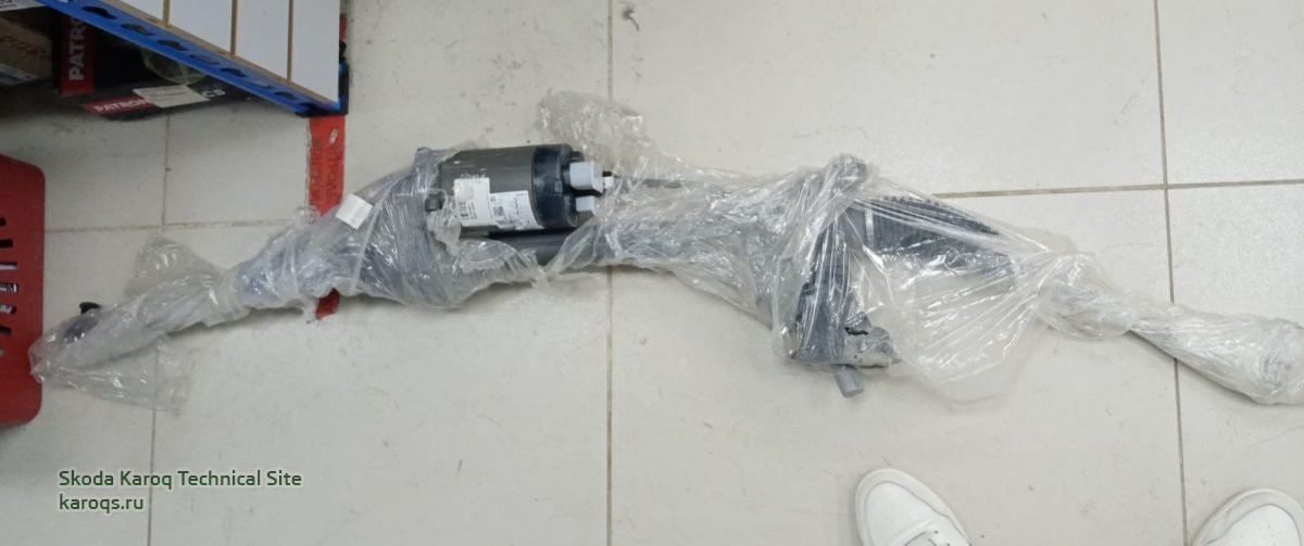

последний шанс :rolleyes:
если не поможет - чемодан-вокзал-авито нах.
з.ы. народ чинит кадияки сантехническими муфтами gebo ) говорят помогает избавится от стуков в рулевом.

Почем нонче рейка?

Почем нонче рейка?
лежит давно....)

Почем нонче рейка?
новая от 130, б.у после дтп - от 30.

собственно вот:
- сткуов больше нет, вообще, никаких, другая машина.
- оказывается от рейки было много не явных шумов.
- все прошло норм, кроме того, что после прошивки рейки, адаптация датчика g85 прошла как-то не так. пришлось выполнить повторно после короткой поездки. стало норм.
- интересно, на долго ли хватит? ставлю что тыщь на 5-10., потом то же самое будет.
из-за чего весь движ. Вал болтается, отсюда и грохот. наверняка можно починить.
к пробегу в 50кКм, тяги норм, наконечники вообще как новые.
