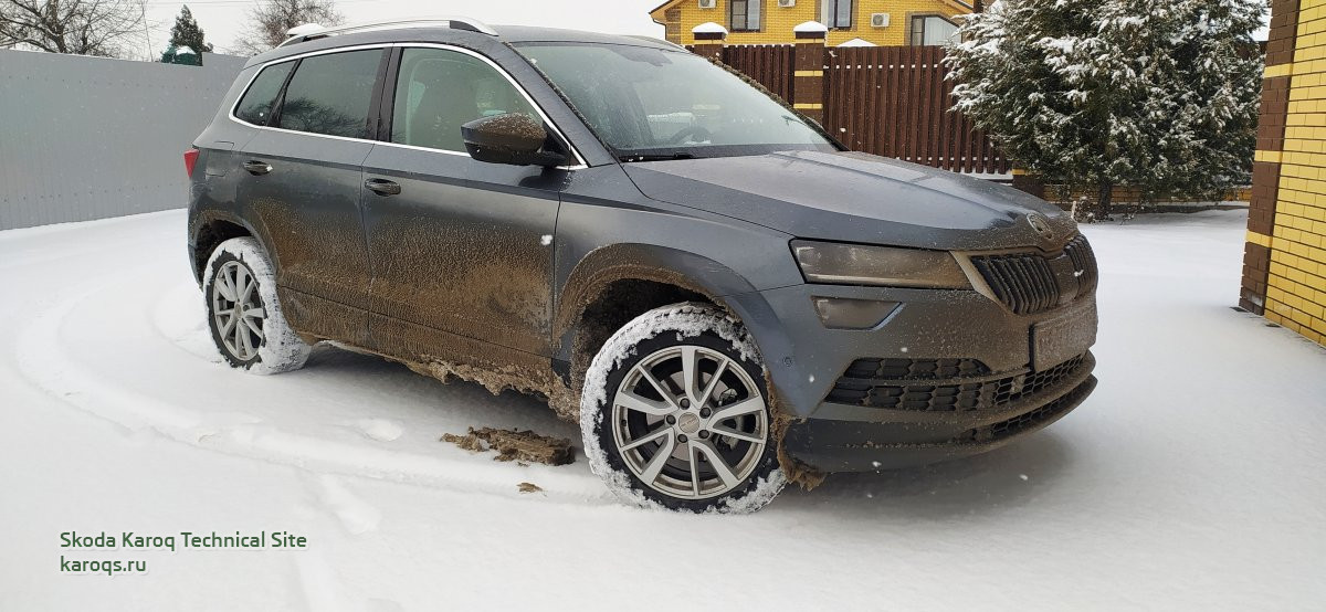

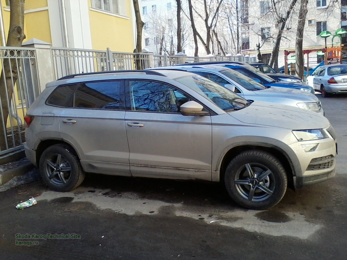

@c3c, Подошли. Намного комфортнее 17. Для зимы само то. Однако, борта забрызгивает грязью больше.
Реакции: c3c
Но это факт. Возможно из-за особенностей профиля шин и зимней, липучей грязи. Стоит Бриджстоун Туранза 215\60\16.
видок на нештатных 17"шках.

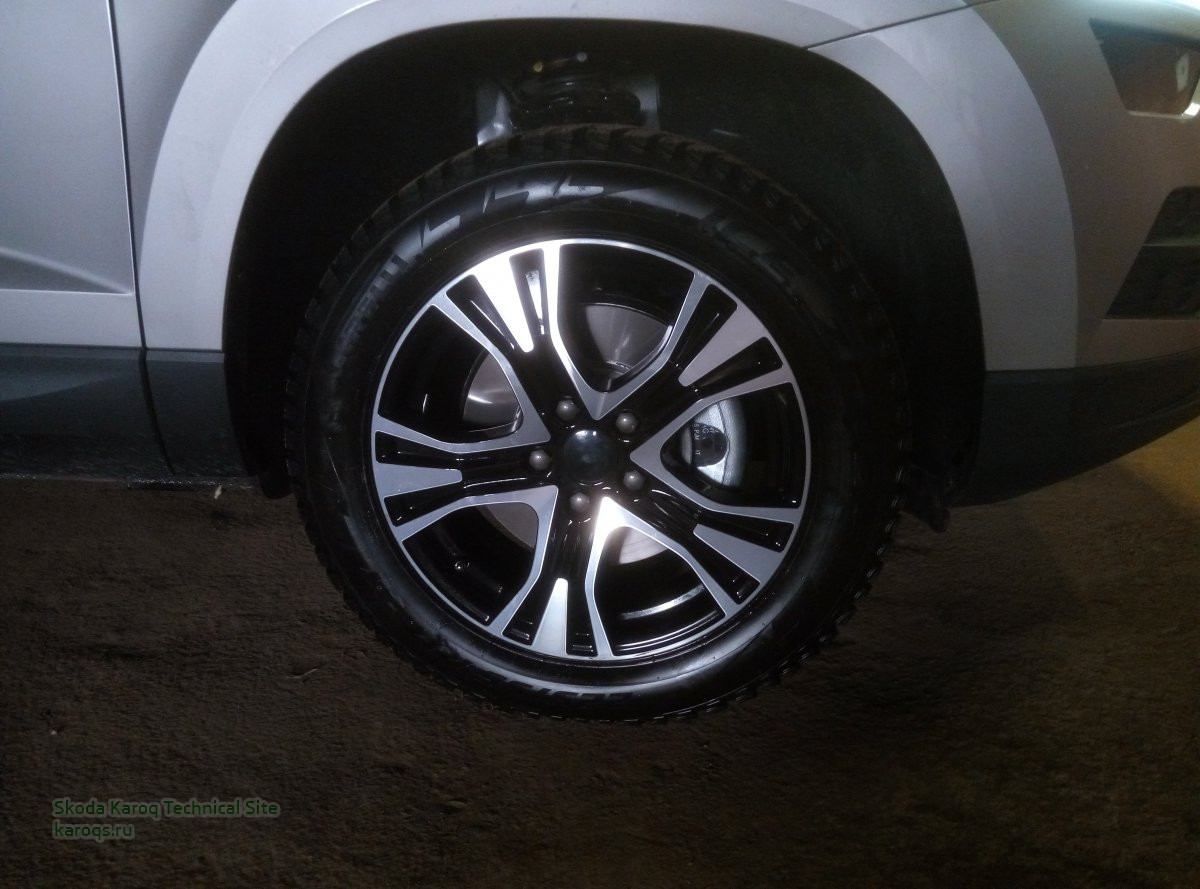

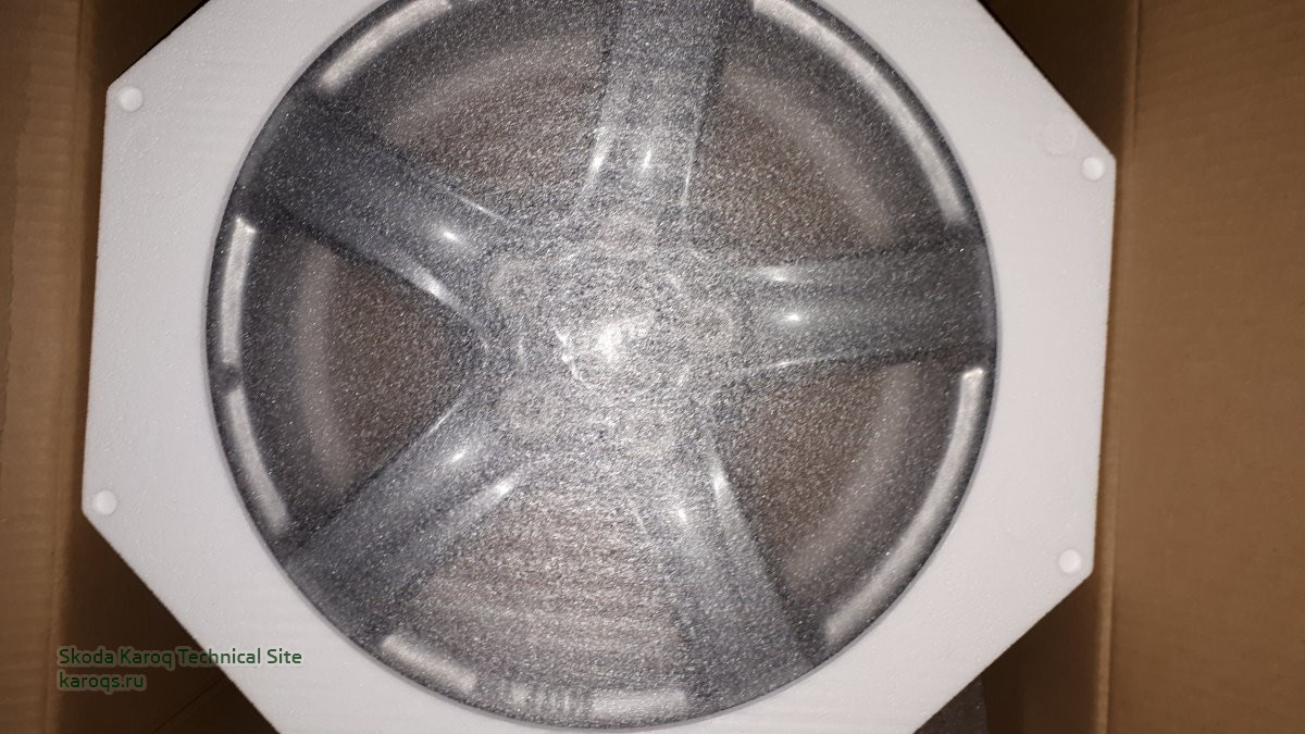

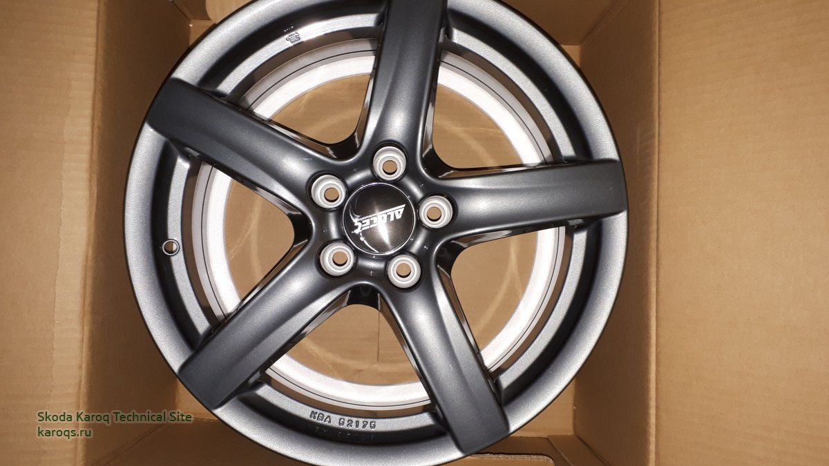

Сегодня наконец то забрал диски, которые будут служить летом. Выбирал по простоте рисунка и максимально возможной минимальной массе. Так же искал предпочтение с полусферой, чтоб с болтами не заморачиваться.
    94.6 КБ · Просмотры: 460
    239 КБ · Просмотры: 479
    130.5 КБ · Просмотры: 478
    165.1 КБ · Просмотры: 471
    167.3 КБ · Просмотры: 471

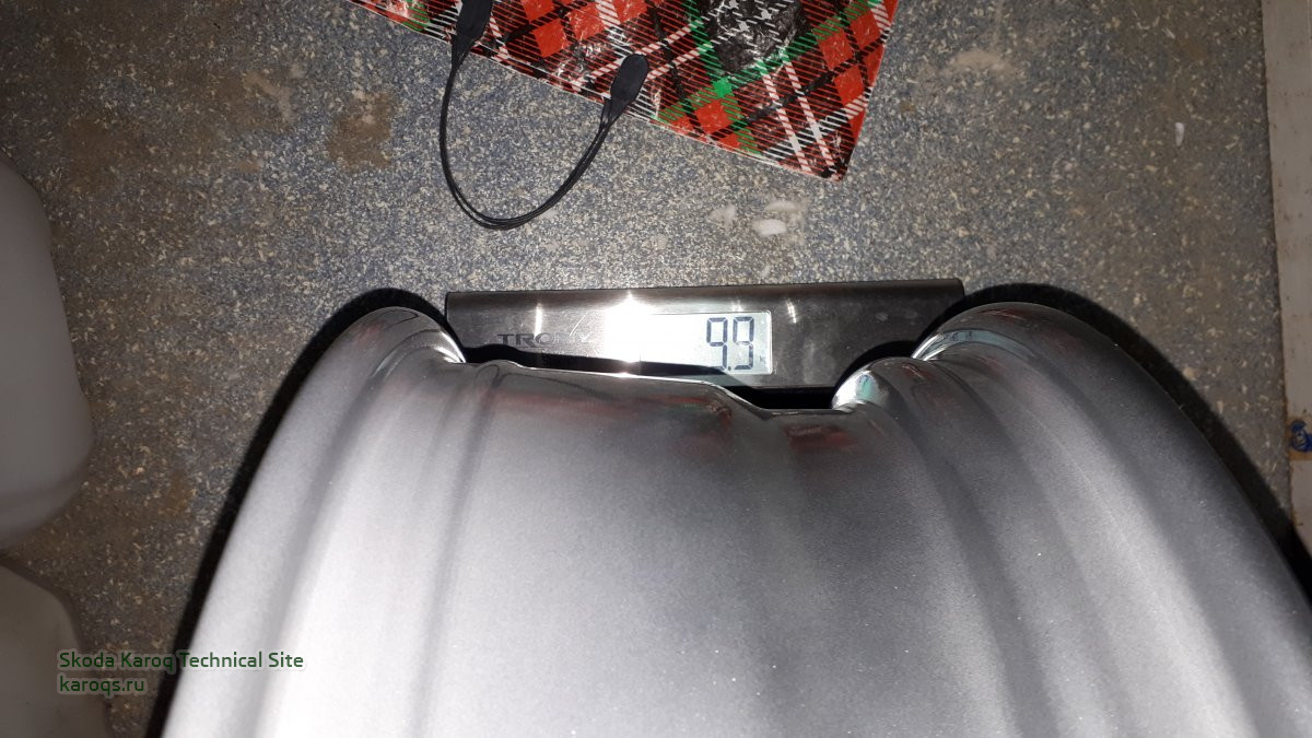

@vmn_fs, алютек - хорошо! напишите сюда параметры диска, массу, и ценник))
17дюймов 7j ,5х112, ет45 , псд 57.1
Масса - на фото 9.9 где то, вес груза по накладной 44 кг.
Цена магазине 7280.

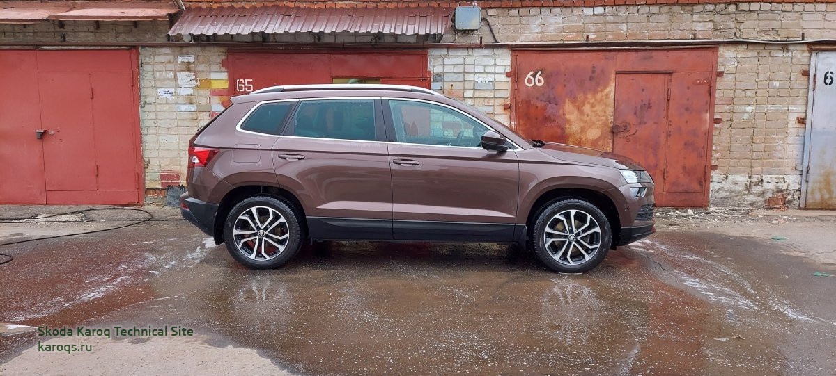

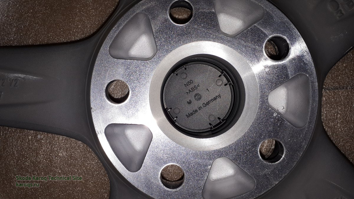

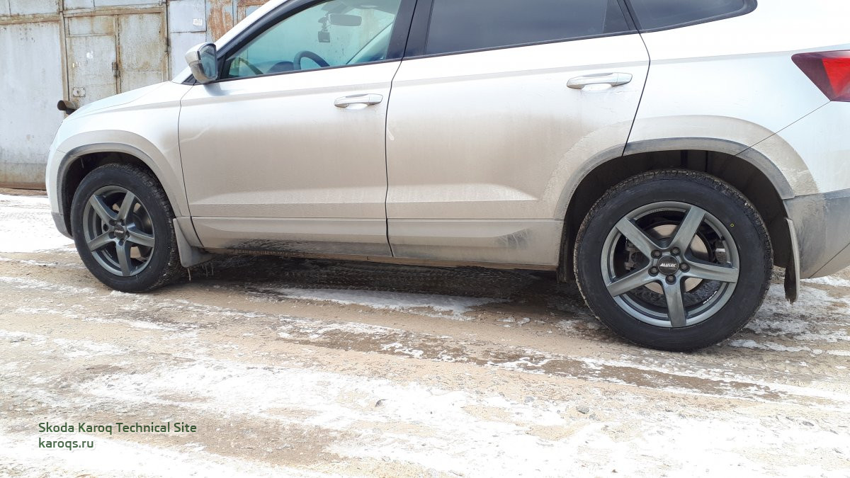

Собрал летний комплект. Болты подходят штатные, даже из диска теже 19мм резьбы торчат. Осталось купить чёрные глянцевые колпачки на болты. Еще попробую вставку центральную хромированную dezent поменять на черно-серебристую Шкода от китайцев, если найду в размер (родная не встанет).
Обновлю фотку:
