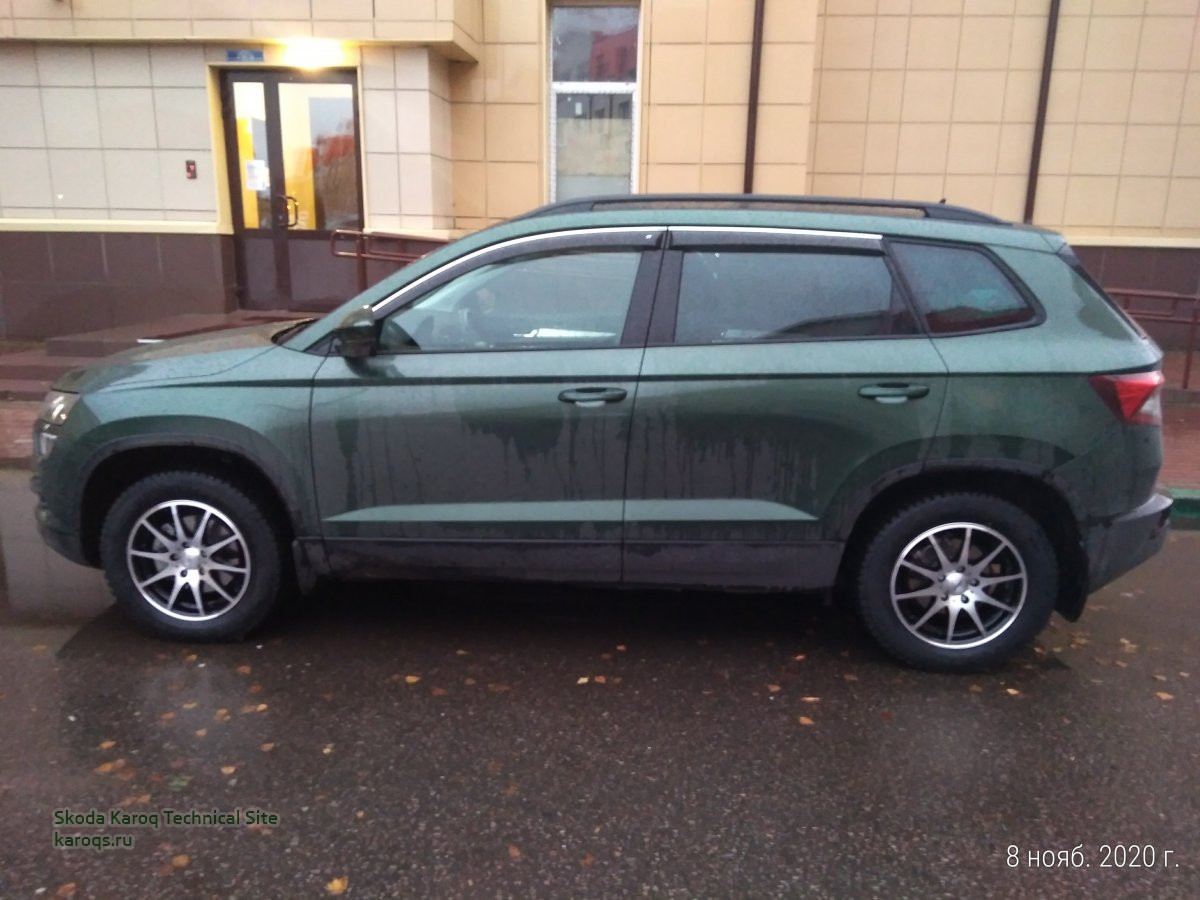

NEO 649 + Hankook Winter i*Pike RS2 W429 215/60 R16
@PavelRM, если честно, немного простоватые диски для довольно замысловатого дизайна Карока :rolleyes:
@Станислав, Да я простые и хотел. Сначала вообще в сторону штамповок смотрел, но всё же немного задушил жабу и купил самое простое литьё.
Dezent TI 6,5x16/5x112 D57,1 ET46
