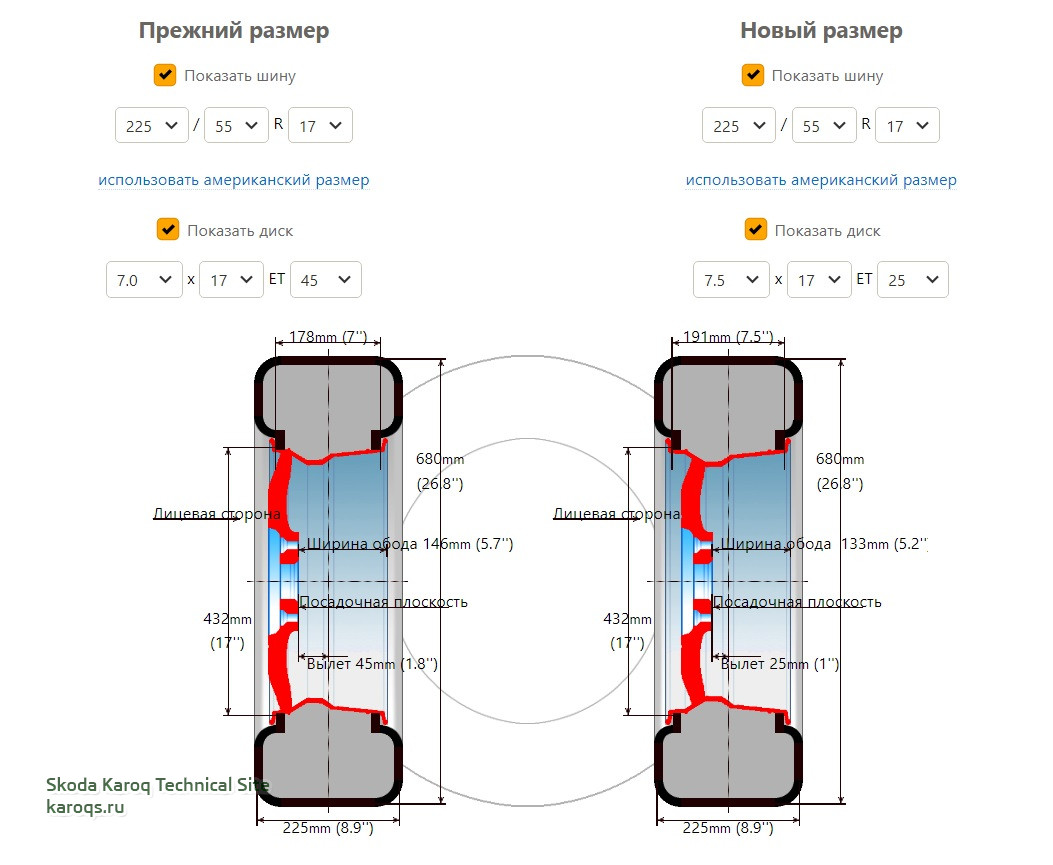

@topol, это понятно, колесо станет чуть шире выступать ок. Но вот смотрите картинку из калькулятора, колесо шире, и я уверен и центр масс ок там, а не стремится сильнее нагрузить ступицу:
Ширина диска не влияет на наружную позицию шины. На колею да, влияет, но целых 0,5 дюйма/2 всего 6 мм а вылет 20 мм. т.е. вы колею расширите на 28мм. 14 на каждую сторону.
Выступать будет на 20 мм в каждую сторону, шириной диска вообще можно пренебречь в этих расчётах, если ширина резины та же самая
на 20. шириной диска вообще можно пренебречь в этих расчётах, если ширина резины та же самая
Колея считается не по шине а по диску.
Наружная/внутренняя часть колеса считается по шине.
Вы про какие 20 мм написали?
Колея считается по центру шины. Шина та же самая.
Колесо в сборе будет выступать наружу на 20 мм в каждую сторону, колея увеличится на 40 мм
