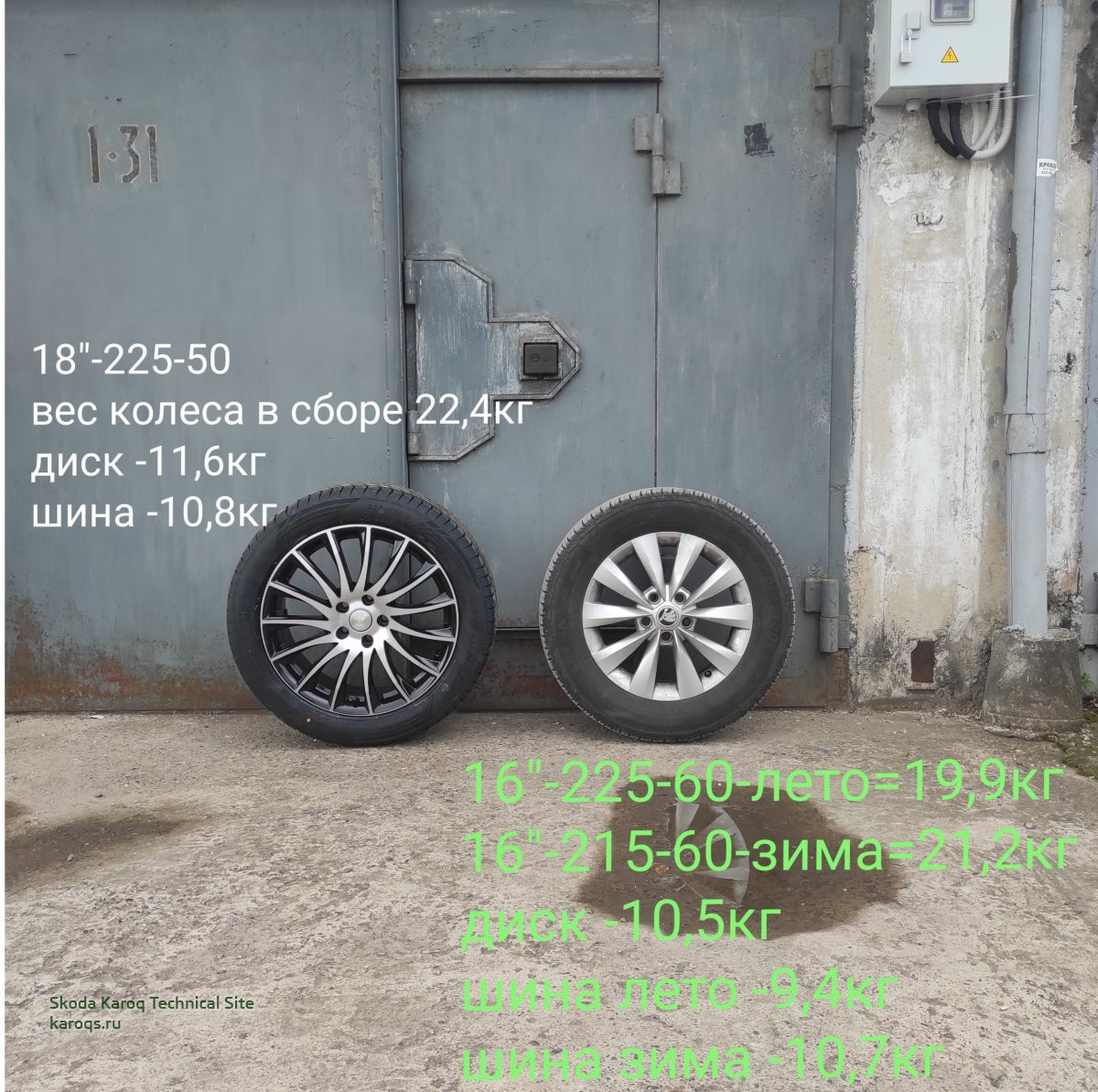

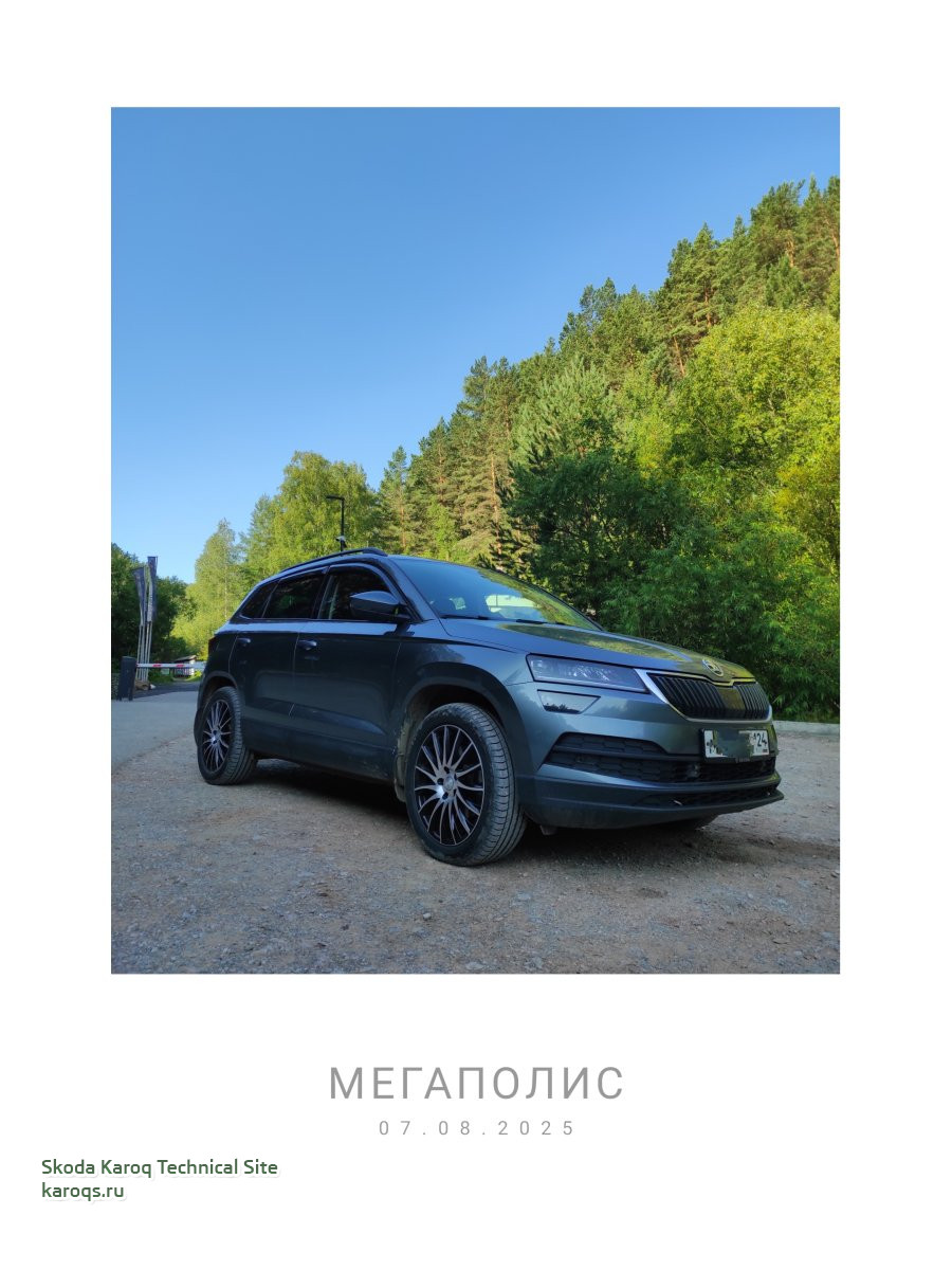

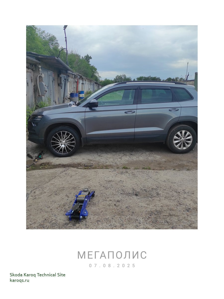

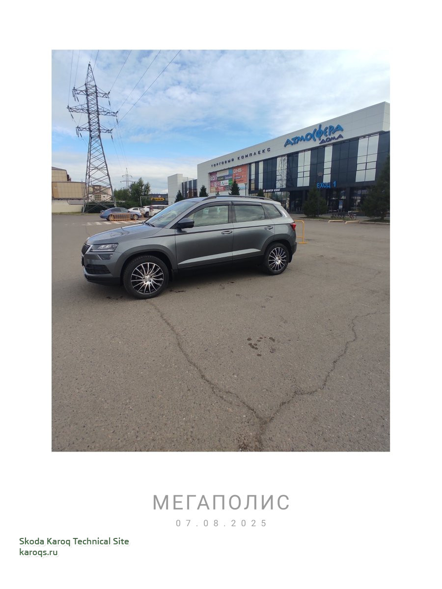

Переход с 16" на 18". Делюсь впечатлениями,кому то возможно будет полезен данный отзыв. Сам долго размышлял и не мог решиться.в общем я остался доволен всем. 1- внешний вид , однозначно выигрывает.2- цена +- на равне с 16" если не покупать именитые бренды шин, а диски +- 1-3к.руб/шт. 3-поведение на дороге однозначно выигрывает.4- разность в ускорении не заметил не замедлилось и не ускорилось. 5- торможение , ну возможно чуток медленнее за счёт незначительного увеличения массы ( но это может быть эфект плацебо, в реальности не замерял). 6- езда по плохим дорогам: рельсы, лежачие полицейские ✓ хочу отметить гораздо лучше стало, возможно благодаря шине UHP от Triangle TH202 на твердых каучуковых сплавах+ доп слой нейлона ( не реклама). Но однозначно на шинах Bridgestone tooranza t001 225-60-16" машина вела себя как желейная на ж/д переездах и других неровностях, шина как будто 🏀 пыталась отпрыгнуть от поверхности,а амортизатор не мог её успокоить. На 18" прям заметил разницу в лучшую сторону на моё удивление. P.s шина оказалась заметно тише и по цене 7тыс за штуку.диски skad 'Валенсия '
