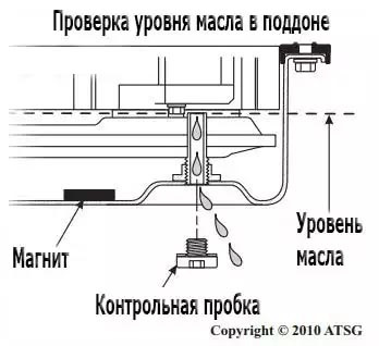

Условия:
Шумоизолирующий кожух снят
Тестер подключён.
ВНИМАНИЕ!
Указание
Указание
– Дать стечь излишкам масла.
– Залить 1 литр ATF.
Больше ATF не доливать.
– Залить ещё один литр
ВНИМАНИЕ!
Момент затяжкиН·м
Пробка заливного отверстия
40 Н·м
Переливная трубка
9 Н·м
50 Н·м
Условия
Двигатель заглушен
Селектор в положении "P"
Тестер подключён.
Слив
Указание
ВНИМАНИЕ!
– Дать стечь ATF.
Заправка
ВНИМАНИЕ!
– Запустить двигатель.
Момент затяжкиН·м
40 Н·м
Переливная трубка
9 Н·м
50 Н·м

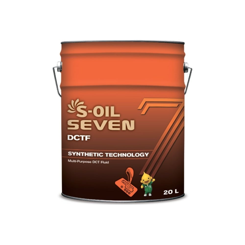

А шо именно за ведро?) Я тоже хочу
Уже кончилось :(
Я конечно за оригинал, но выходит порядка 20 рублей:)
