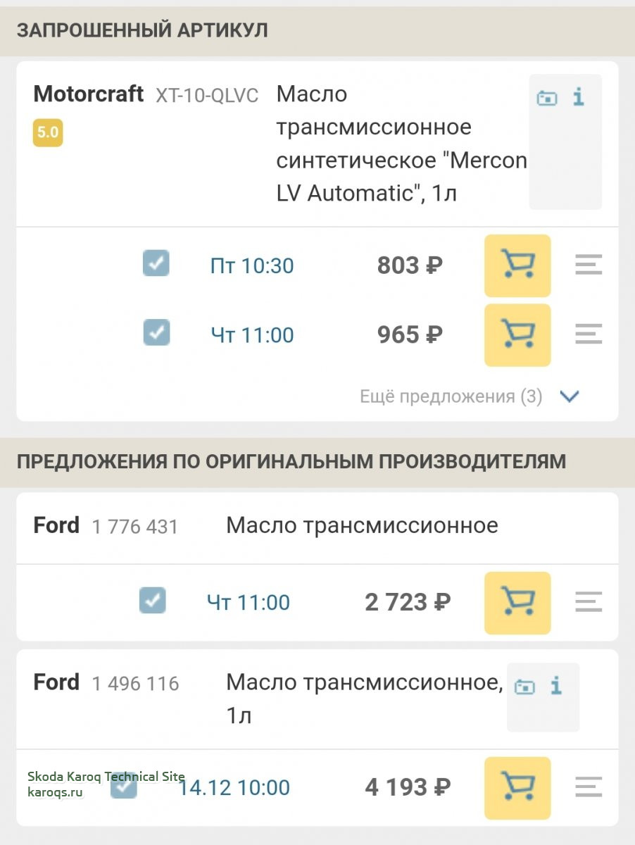

Цена не показатель. На примере трансмиссионки моего прошлого авто покажу. Моторкрафт это для американского рынка - 0.946л, соответственно форд для европы - 1л (один артикул устарел (116) и заменен свежим (431), поэтому остатки дорогие), жижа одна и таже.

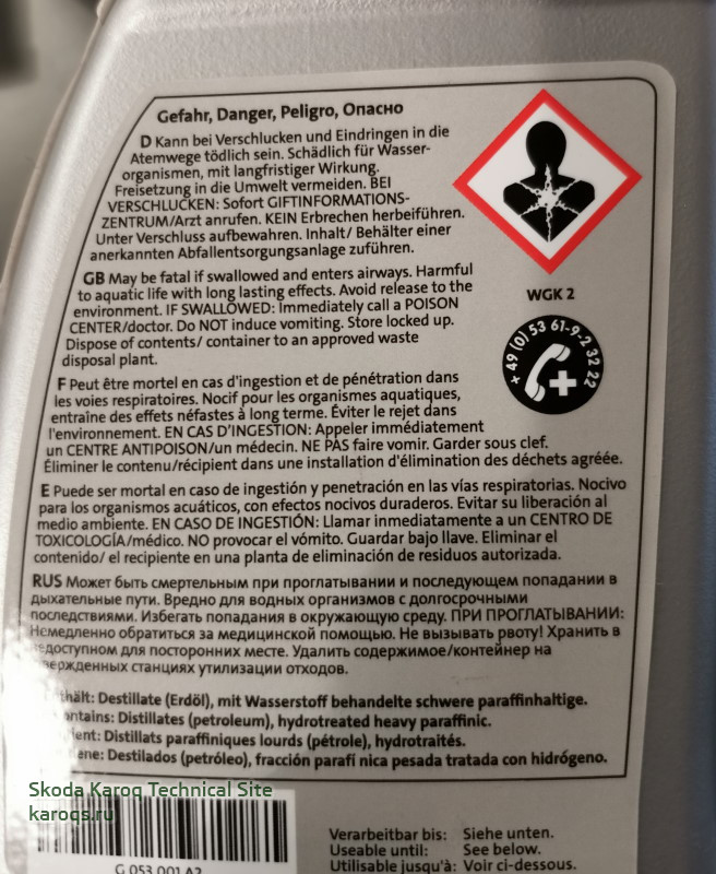

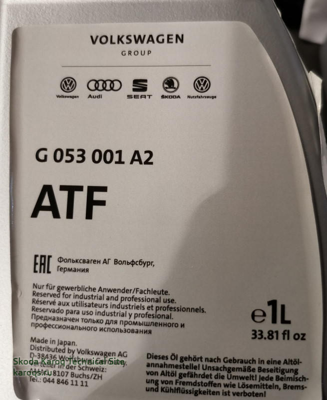

Фото этикеток оригинального масла. Как видите мало полезного.
Производитель указан Skoda, Чехия. Made in Japan :)

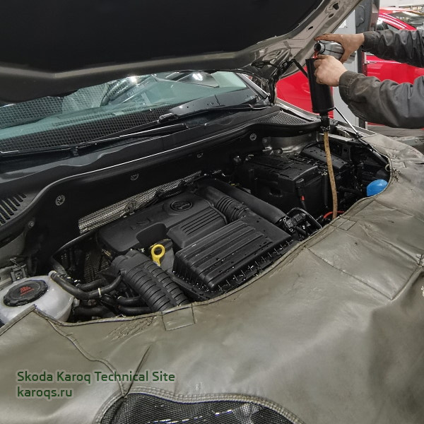

Ездил на замену. Всё штатно.
Залили 3 литра, потом лишнего слилось около 0.45-0.5л. ??‍♂️
С собой взял масла, два колечка резиновых. Если, что у меня еще нераспечатанная литруха осталась. Отдам дешевле ее стоимости, но срок годности ограничен (необходимо использовать до середины марта 22 года).
