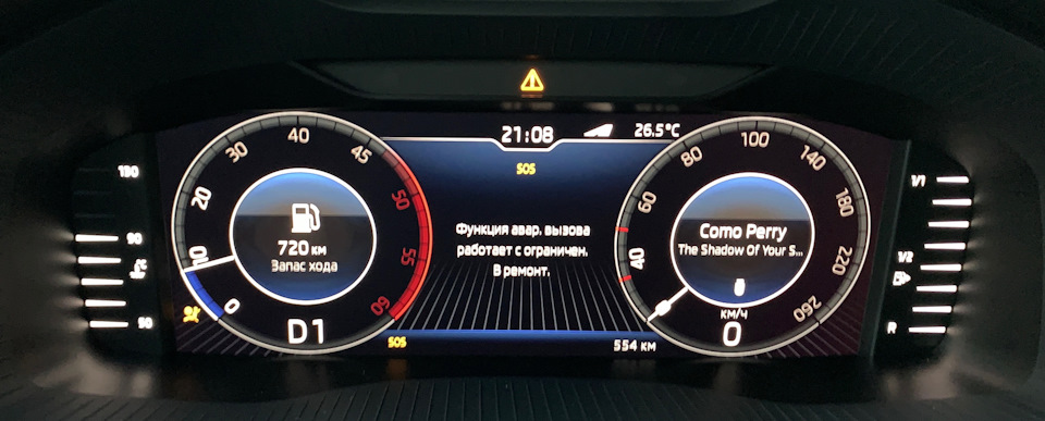

Из форума по пассатам:
"Просто горит желтая ошибка(треугольник) и значок подушки безопасности на панели приборов. Привыкаешь к этому быстро))))маленький треугольник и значок мешать работе приборки не могут. При этом, в состоянии авто(в меню CAR) высвечивается ошибка не подушки безопасности, а ограниченной работы функции SOS(читай с@@@@о ГЛОНАСС)."
Из нашей инструкции:
"- Просто горит индикация - неисправность подушек
- Горит 4 с, потом мигает 12 с - отключены подушки
- горит вместе с треугольником - ограниченность работы системы безопасности"
Насколько я понял при сдохшей эре горит неисправность подушек вместе с треугольником, что означает банально только неисправность эры, а подушки будут функционировать нормально
