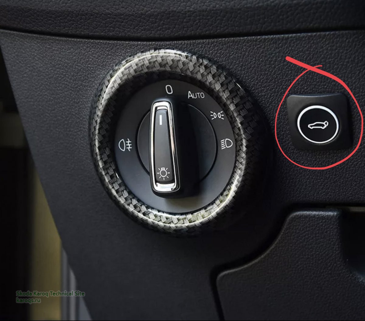

Можно попробовать за микро-бардачком, там где блок предохранителей. И 17-й предохранитель рядом!Посмотрел сейчас видео по интерьеру - кнопку-то выключения Эры и некуда приткнуть.
Имеется ввиду внутри микро-бардачка?Можно попробовать за микро-бардачком, там где блок предохранителей.

я не про это а когда уже эра акб высадила в ноль. а то и не однократно. В итоге диллер приговаривает эру, меняет - а как быть с акб? Как он будет себя чувствовать после таких издевательств?@Беляш, при длительных отсутствиях, можно просто снять 17 предохран. И за аккумом следить!
вот и у меня подозрения, что так и будет.Не гелевый, а AGM, но тоже дорогущий. Менять точно не будет максимум сделает проверку аккумулятора и скажет что он в норме. У меня так было.
У меня на Тойоте есть заглушки, куда можно поставить стандартную кнопку или выключатель. А на Шкоде и близко такого нет.
Для задействования неиспользуемых кнопок под кондиционером, где выкл. «Старт-стоп» надо менять всю плашку с кнопками, отдельные кнопки там не меняются вместо заглушек.
В бардачке в комплектациях со Swing есть небольшая ниша вверху бардачка, но в комплектациях с Bolero она занята и там негде впендюрють кнопку.
Возможно приколхозить в нишу внизу, где разъем Type-C, но будет именно колхоз, так как её будет видно и в нишу уже особо ничего не положишь.
Или рядом с переключателем света, как раз рядом с предохранителями, но тогда придется пластик дырявить.

Не увидел на фото и видео там заглушек.можно повесить кнопку возле ручки переключения АКП. Там заглушек много пустых.
Места там много, но не очень удобно открывать этот микро-бардачек. И к чему там крепить? На проводах болтаться не дело.Открывается доступ к блоку предохранителей. Места там много.
Если имеется ввиду блок кнопок под климатом, то там кнопку не поменяешь.
