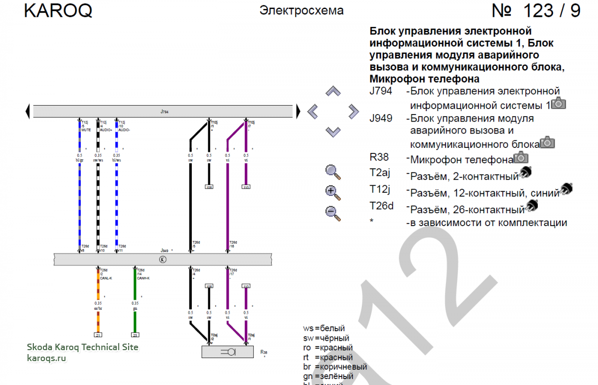

Они ее глубоко интегрировали, например для голосового управления используется микрофон с Эры.
Микрофон можно и менуя Эры подключить
Да, конечно.
Но просто отключить (например по питанию) Эру-Глонасс не выйдет, надо будет всю систему ковырять и не вылезут ли ошибки после этого.
Знать бы еще, что там кроме микрофона задействовано.

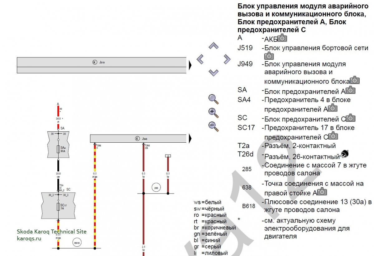

Блок Эра-глонасс подключен к АКБ через предохранитель SC17-5A постоянным подключением. Сигнал зажигание вкл или выкл он получает по CAN-шине, тем самым он включается или засыпает. Получается после выкл зажигания блок остается вкл(активным)!
Да здесь либо дело в прошивке, привязке блока к автомобилю, либо сам блок Эра-глонасс, поэтому дилеры так часто его меняют.

По нормальному надо как минимум переделывать схему подключения, чтобы при выключении зажигания блок Эра-Глонасс отключался.
Тогда и не будет проблем с выеданием аккумулятора.

Команда и так подается по CAN-шине зажигание выкл, а блок Эра-глонасс должен эту каманду выполнить, т.е. перевести блок в спящий режим, но по какой-то принчине (неисправен блок) эту команду не выполняет. Надо посмотреть мультиметром какой ток утечки остается после выключения зажигания на предохранителе SC17. На этом предохранителе еще сидит блок приборной панели.
