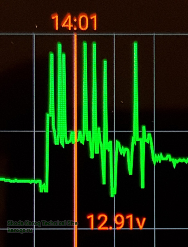

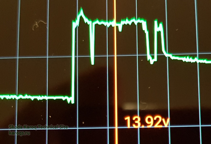

Мои сравнительные фото с приложения Battery Monitor показывающие различие в работе "классического" генератора и нашего генератора, бережно заряжающего и берегущего от перезаряда AGM-аккумулятор путем периоического его отключения от цепи заряда (монитор показывает падение напряжения до 12,8в, масштаб по горизонтали: одна клетка = 1 час).
классическая работа генератора на обычном авто.jpg работа генератора на нашем авто_периодически отключает заряд АБ.jpg
Первое фото - "классика" за 3 часа работы, одна остановка на заправку + остановка на 20 минут. Визуально видны как провал напряжения при отключениии генератора.
Второе фото - наш генератор за 2,5 часа работы, одна остановка на заправку, максимальное напряжение в пике 14,82В. Многократное отключение заряда АБ по командам моторника, когда он посчитал что АБ в конкретный момент работы уже заряжен на 100%.

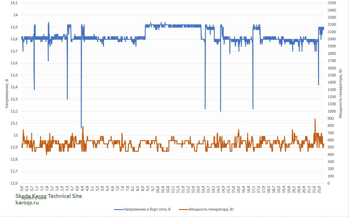

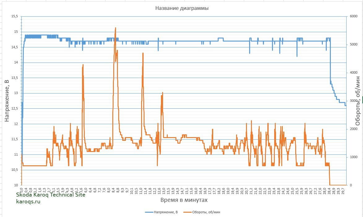

напряжение бортсети авто в диапазоне от 12,4В до 14,2В - это норма. При этом никакие аварийные лампочки на приборке о неисправности генератора или АБ при работающем двигателе не загораются
На прошлой Шкода Йети с обычным АКБ при длительном движении по трассе тоже несколько раз замечал падение напряжения до 12,8 В (по показаметру напряжения в прикуривателе), правда там не гребенка была, а низкое напряжение просто держалось минут 30-40, потом возвращалось к 14+. Первый раз увидел страху натерпелся - думал всё, писец генератору, ан нет :)
На нынешней машине уже AGM, но падений напряжения пока не замечал, хотя на Тиговском и Кодьяковском форумах о странностях с напряжением пишут регулярно. один форумчанин в прошлом году даже попросил помониторить напряжение, что я пару раз и сделал:
Снижения напряжения не получил, но тут и замеры по 20-30 мин, а не по 3 часа как у вас.
