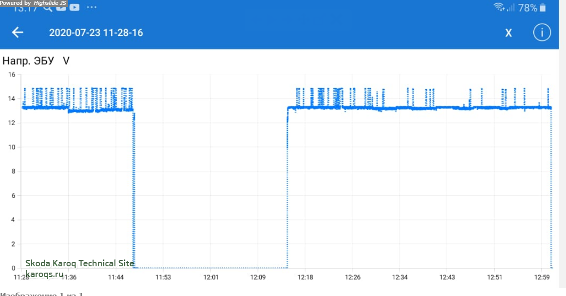

Первое фото - "классика" за 3 часа работы, одна остановка на заправку + остановка на 20 минут. Визуально видны как провал напряжения при отключениии генератора.
Второе фото - наш генератор за 2,5 часа работы, одна остановка на заправку, максимальное напряжение в пике 14,82В. Многократное отключение заряда АБ по командам моторника, когда он посчитал что АБ в конкретный момент работы уже заряжен на 100%.

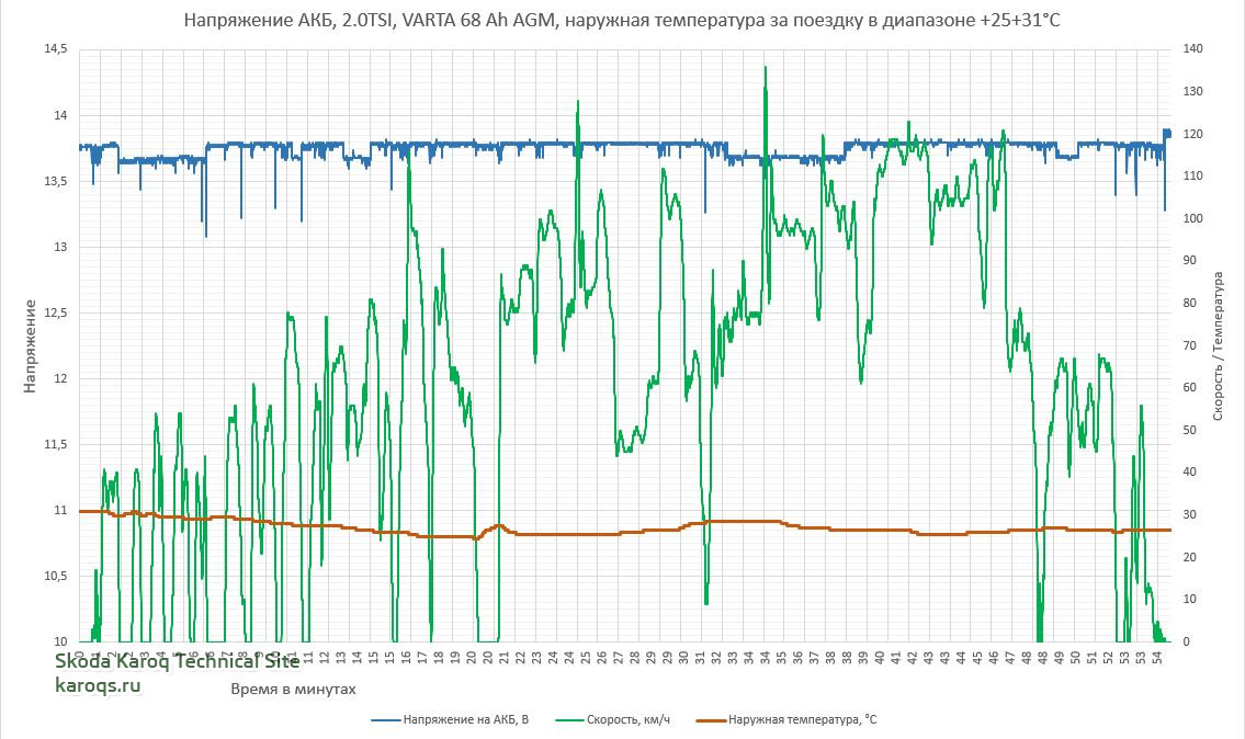

Никак не получается у меня увидеть отключение зарядки...
Вот сегодня 1 час 15 мин мониторинга на графике - есть и холостой ход, и движение в городе, и по трассе в соседний городок... Нет падения напряжения.
Авто ездит каждый день, не по многу, но ездит, сегодня перед этим замером ездило 2 часа (т.е. аккум относительно подзаряжен).

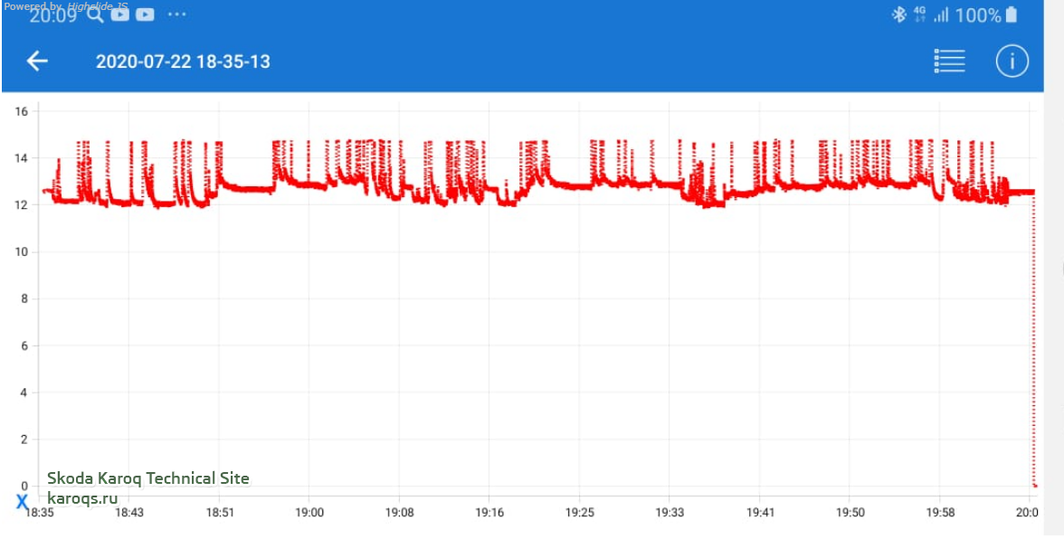

А у чувака с кодиак-форума с 1.4TSI и тот же AGM, т.к. есть штатная Вебасто, (без Вебасто у Кодиака обычный свинцово-кислотный аккумулятор производства Беларуси) и вот такая байда - тоже отключается зарядка периодически, хотя напряжение на АКБ при этом иногда чуть выше 12 В:
А на следующий день этот товарищ подзарядил аккумулятор зарядником и у него стало вот так - тоже отключается, но напряжение при работе двигателя стало выше (где-то 13,3 В) :
В общем немного странно всё это:)
Кто чего думает?

Отключения зарядки нет и при +31 °C, хотя тенденция понижения напряжения зарядки с повышением наружной температуры разумеется видна невооруженным взглядом (график напряжения при 0 °C на предыдущей странице).

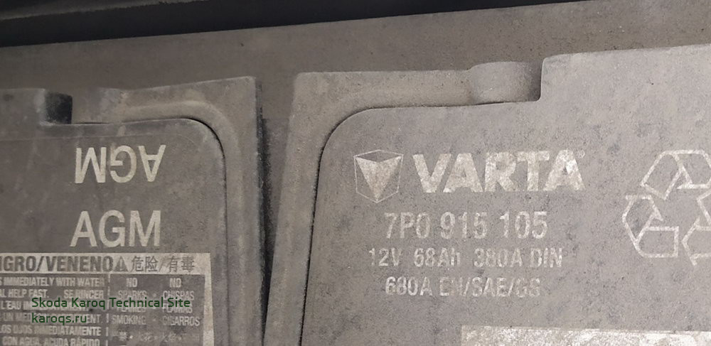

Аккумулятор у меня вот такой:
Закодирован с завода правильно:

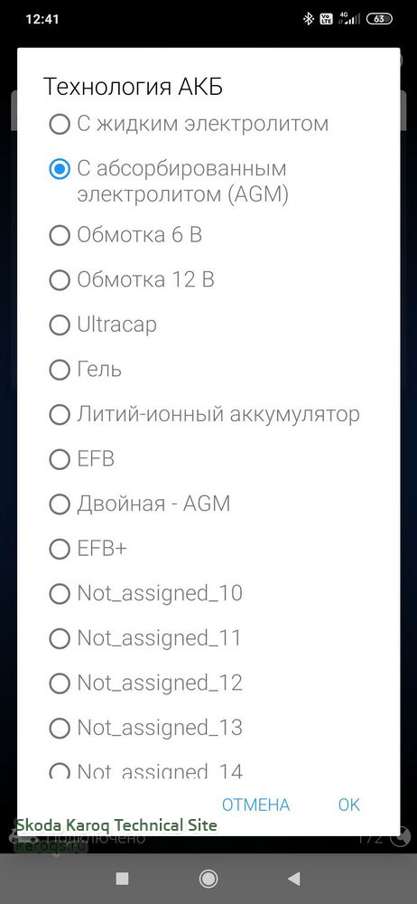

PS Кому интересно возможные варианты адаптаций АКБ (в 19-м блоке управления):
