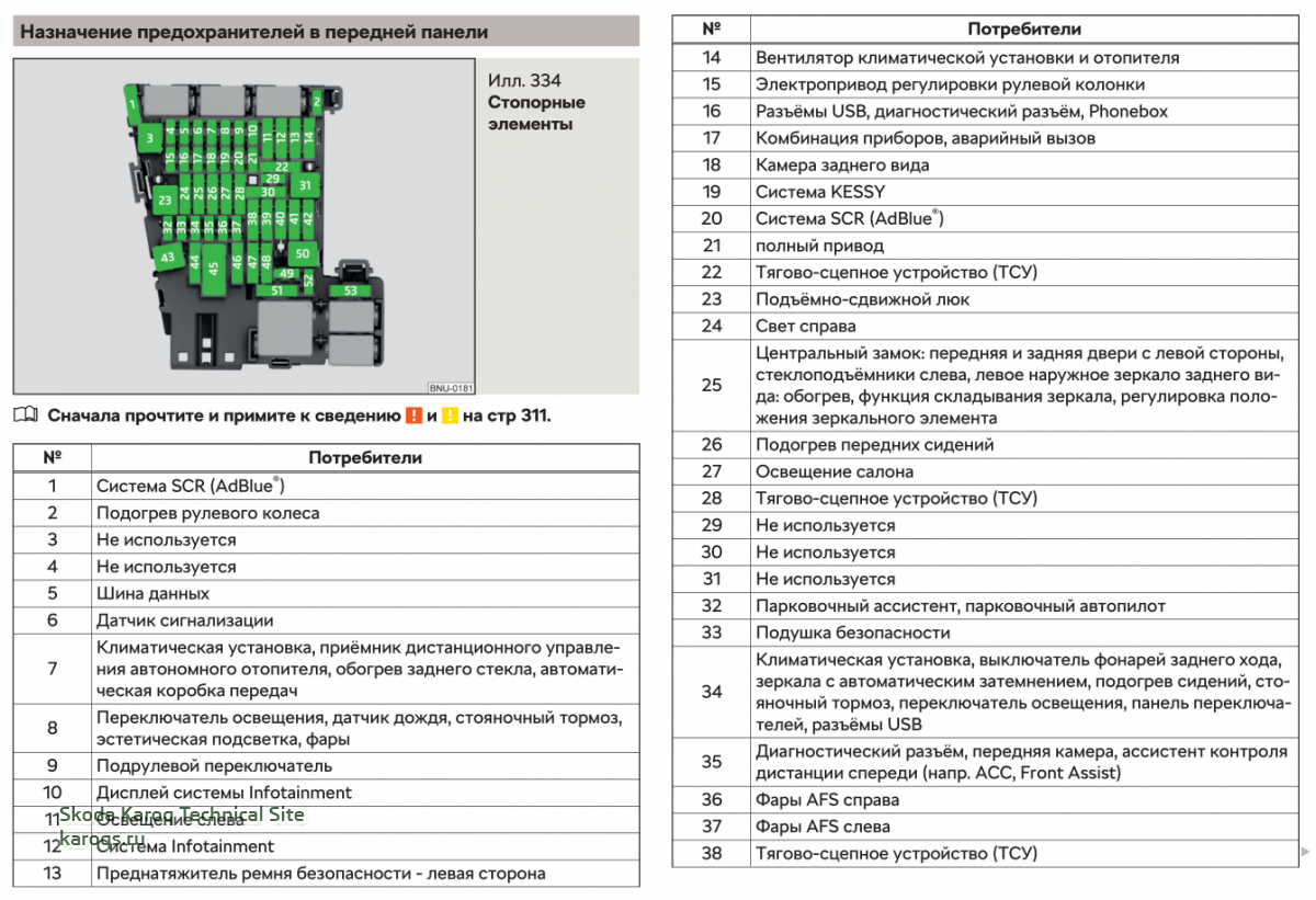

Где находится этот 17 предохранитель?
В салонном блоке пердохранителей, под левым маленьким бардачком. Достаточно отжать язычок и он откидывается. !7-й вынуть на 10 сек, вставить. включить зажигание, подождать. Возможно понадобится ещё нажать "ресет" на Эре.
То есть его даже вытаскивать не надо на время стоянки а/м? Просто приехал, вытащил на 10с, вставил и пошёл домой?
ну если после этой манипуляции светодиод перестал мигать желтым, то да можно вставить пердохранитель и идти... даже если блок эры и не заработает (установит связь), то отключаться он будет.
