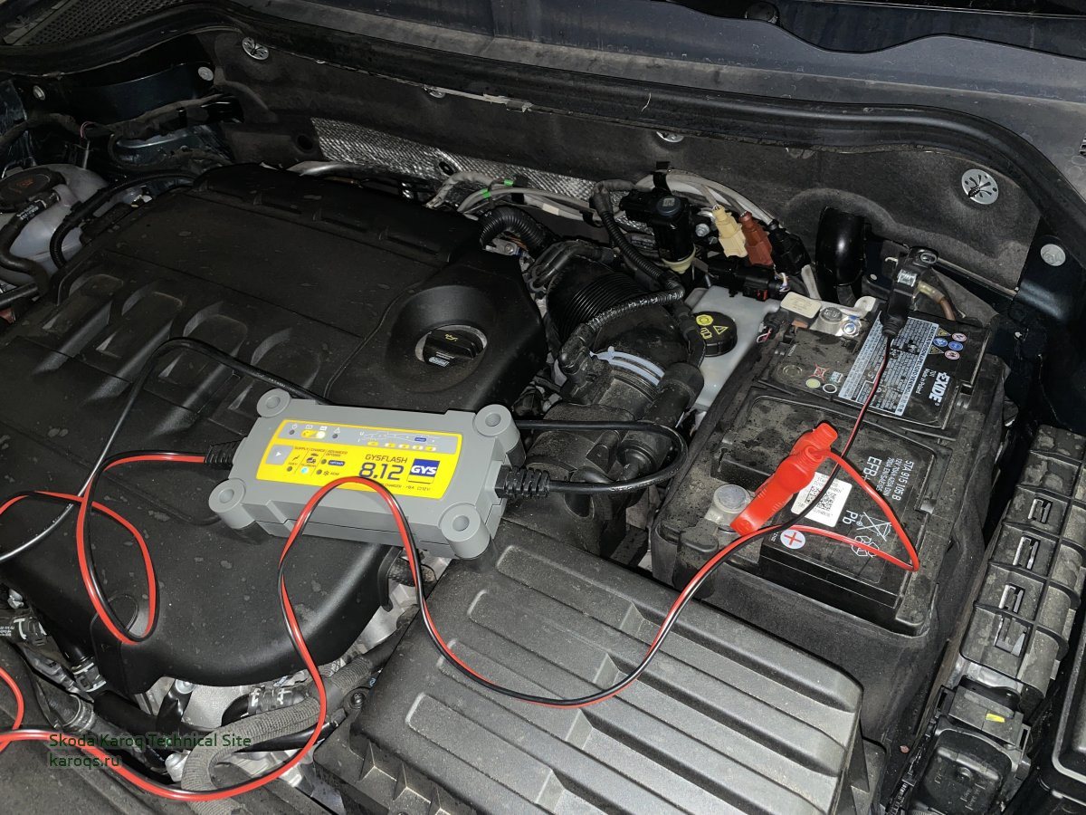

Рекомендую GYSFLASH 6.12
отличная зарядка. Себе правда взял восьмерку :)
можно отключать акб не обесточивая машину
из описания:
• Режим Supply превращает зарядное устройство источник стабилизированной энергии:
- обеспечивает хорошее состояния АКБ выставочного автомобиля в шоу-руме.
- сохраняет настройки автомобиля во время замены аккумулятора.
