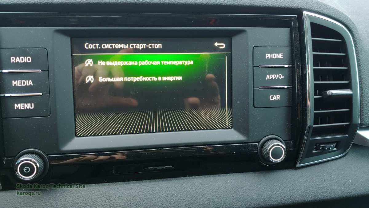

Это ещё хорошо что я на машине сейчас часто езжу. Мерива у меня могла зимой 2 недели стоять сугробиком, на 3-ю я её откапывал и преспокойно ехал (когда через 2 зимних недели простоя не завелась, поменял аккумулятор (ему 8 лет на тот момент было)), тут-же пару дней (или быстрее, надо будет понаблюдать) и всё. Проблем со стартом двигателя пока не было (часто езжу, как уже говорил. Видимо, не успевает окончательно умереть аккумулятор), но это явно только начало.
Эра-ГЛОНАСС всё время горит зелёным, а вот на экране состояния машины постоянно надпись "Большая потребность в энергии", которая никуда не исчезает (из навесного оборудования только регистратор, который от сети отключаю (сообщение не исчезает)).

сигу или еще что-нить не ставили?
Сигнализация была сразу установлена дилером. Ставил только видеорегистратор, который отключаю (запитан от розетки, а она у нас не обесточивается, как выяснилось).
Записался на диагностику, посмотрим что скажут... Очередь у них по электрике какая-то гигантская...
