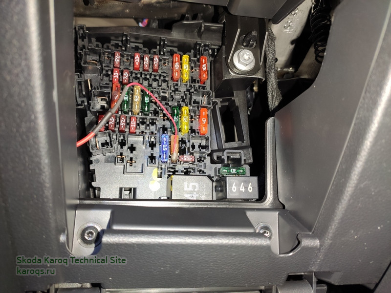

@*don*, было страшно их погнуть, но я это сделал....снял таки эту накладку и протянул нормально кабель.
Запитался от этого предохранителя
На остальных питание, даже когда машина закрыта.

@PavelRM, иногда надо выждать 5-10 минут чтобы авто "уснуло", питание "исчезает"...

@Admin, я подождал пока всё погаснет, потом проверял. Может надо было по-дольше подождать. Не удобно ещё с закрытой дверью там лазить. Может позже ещё попробую другие.

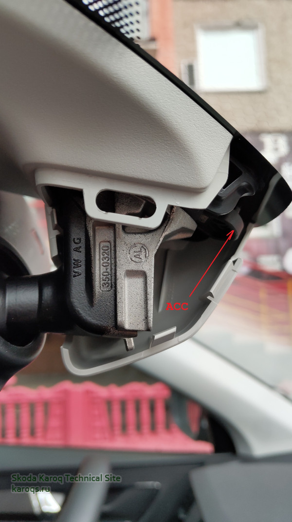

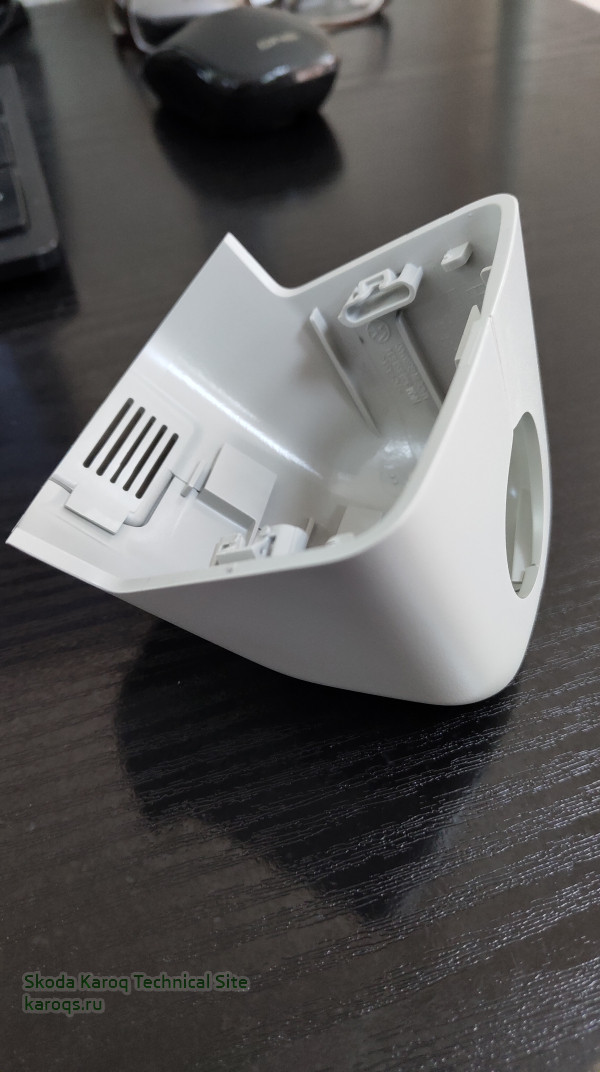

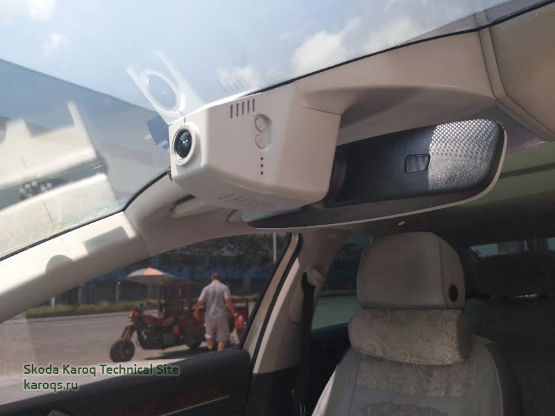

Заказал на Али рег https://aliexpress.ru/item/4000067216488.html В переписке согласовал с китом подходящую переднюю крышку с решёткой
А он выслал мне вариант без решётки
За решёткой, как я понял сенсор АСС
И кит утверждает, что будет и без решётки работать, но чёт мне не верится.
Знает ли кто, каков этот сенсор по принципу действия: ультразвук или радиочастотный?

Да, ступил чуток. Но решётка то зачем-то нужна? Может для лейн эссист?
Станислав
Moderator
663
715
СПб
VW Tiguan 2.0 TSI 2020 (была Skoda Yeti 1.8)
Для лейн-ассист нужна камера, а не решётка ;)
Решётка, скорее всего, несёт вентиляционную функцию. Или чтобы звук лучше выходил, если там внутри установлен динамик.

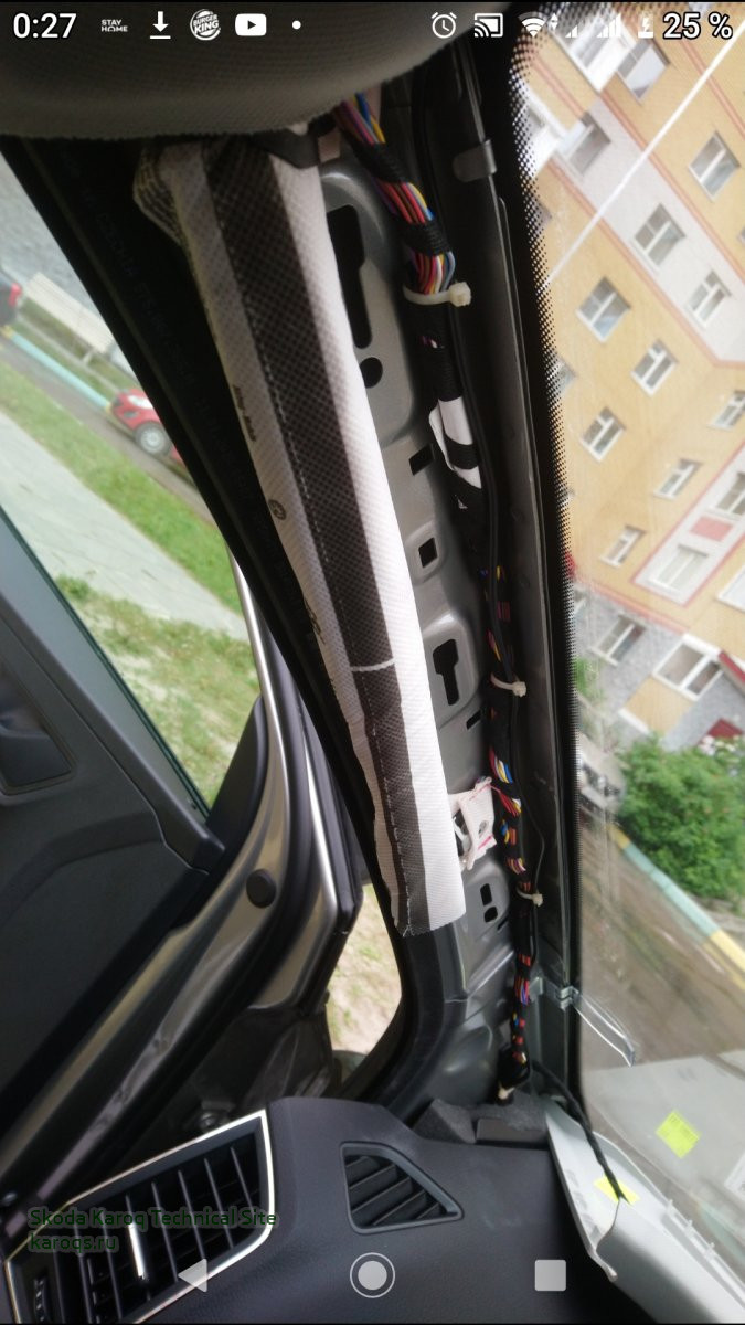

На днях подключил свой регистратор к блоку предохранителей. Сам регистратор повесил справа за зеркалом, чтобы не видеть его в движении. От регистратора провод повел по кромке потолка, запихал его туда, до левой стойки. Снял накладку стойки и провел провод вместе с штатными проводами до левой крышки передней панели, которая прикрывается водительской дверью. Снял крышку и закинул один провод на болт, второй провод через переходник с предохранителем воткнул в свободное место
блока предохранителей. Методом тыкай нашел место, в котором питание подается только с включением зажигания.

@*don*, судя по всему провод не обматывали маделином. Посторонних звуков ну издаёт?
А я вот уже жалею что не обмотал, на гребёнке слышу как повод об обшивку потолка постукивает. Надо попробовать приклеить её к обшивке.
Обматывай обязательно. Я под потолком и под стойкой обмотал, а в стойке крепко примотал к основной косе.

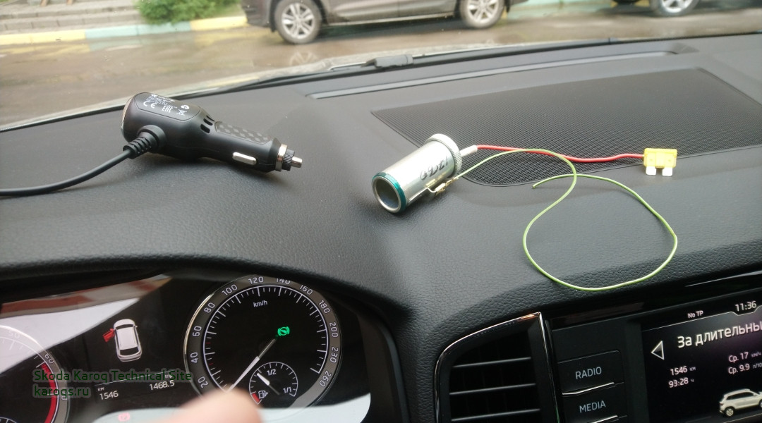

Установил видеорегистратор.
Подключил к блоку предохранителей, через патрон прикуривателя, подпаяв провод к предохранителю.

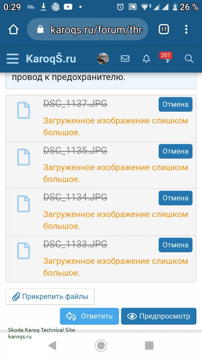

@Stas330, ОФФ: какой размер фотки что форум на него ругается?
