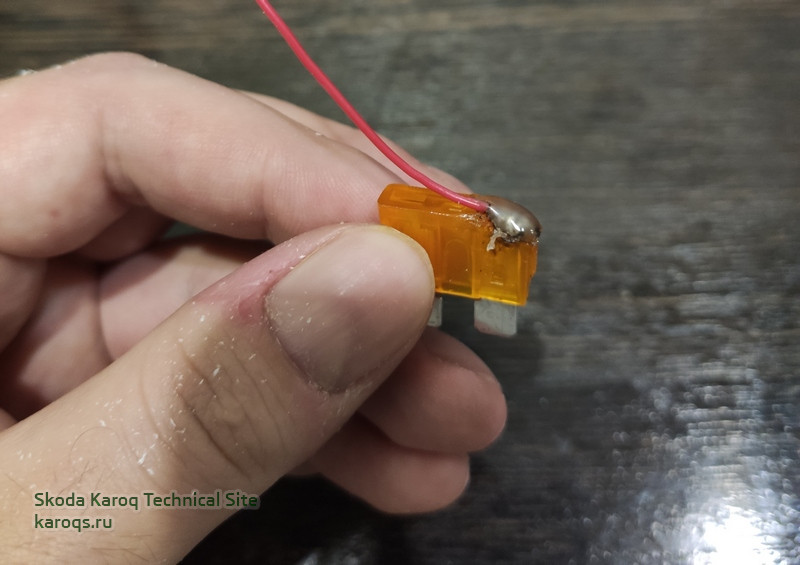

Тоже так же сделал, только боковую на стойке не снимал пластиковыми монтажками для демонтажа заложил так, а по верху снял очечник проложил по обивке, предварительно провода обмотал от остатков шумоизоляции, фото не делал спешил, розетку спаренную под питание заказывал в озоне, и установил с боку на панели под крышкой (где дверь прилегает к панели).На днях подключил свой регистратор к блоку предохранителей. Сам регистратор повесил справа за зеркалом, чтобы не видеть его в движении. От регистратора провод повел по кромке потолка, запихал его туда, до левой стойки. Снял накладку стойки и провел провод вместе с штатными проводами до левой крышки передней панели, которая прикрывается водительской дверью. Снял крышку и закинул один провод на болт, второй провод через переходник с предохранителем воткнул в свободное место
блока предохранителей. Методом тыкай нашел место, в котором питание подается только с включением зажигания.
Посмотреть вложение 3042 Посмотреть вложение 3043 Посмотреть вложение 3044
Я сначала тоже накладку стойки не хотел снимать, но в стойке есть шторка безопасности, решил, что провод может помешать ей выстрелить.Тоже так же сделал, только боковую на стойке не снимал пластиковыми монтажками для демонтажа заложил так, а по верху снял очечник проложил по обивке, предварительно провода обмотал от остатков шумоизоляции, фото не делал спешил, розетку спаренную под питание заказывал в озоне, и установил с боку на панели под крышкой (где дверь прилегает к панели).
