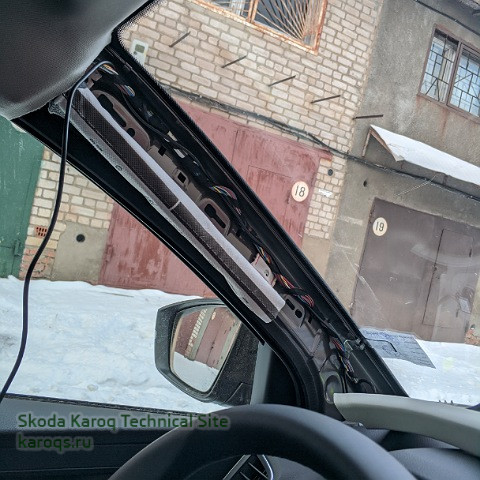

Ставил, придется разбирать обшивку двери багажника и поддеть кабельный ввод (правый) к ней, с ним надо поаккуратней - сломал защелки. Кабель с передней камеры тянул разбирая только переднюю стойку лобового стекла, далее протягивал, используя упругую проволоку, между уплотнителем дверей и потолком. Еще проще можно протянуть, сняв плафон освещения, и проволокой вытягивать до самого зада.

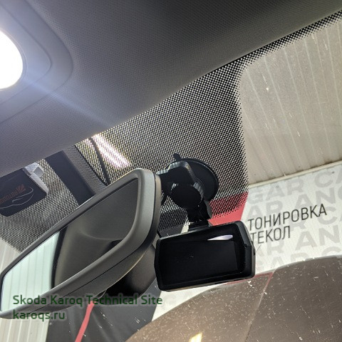

Решил-таки купить регистратор. Заказал и оплатил уже. Какой длины нужен кабель, чтобы подключить к разъему на корпусе зеркала?
На сколько сложно через потолок кабель прокидывать?

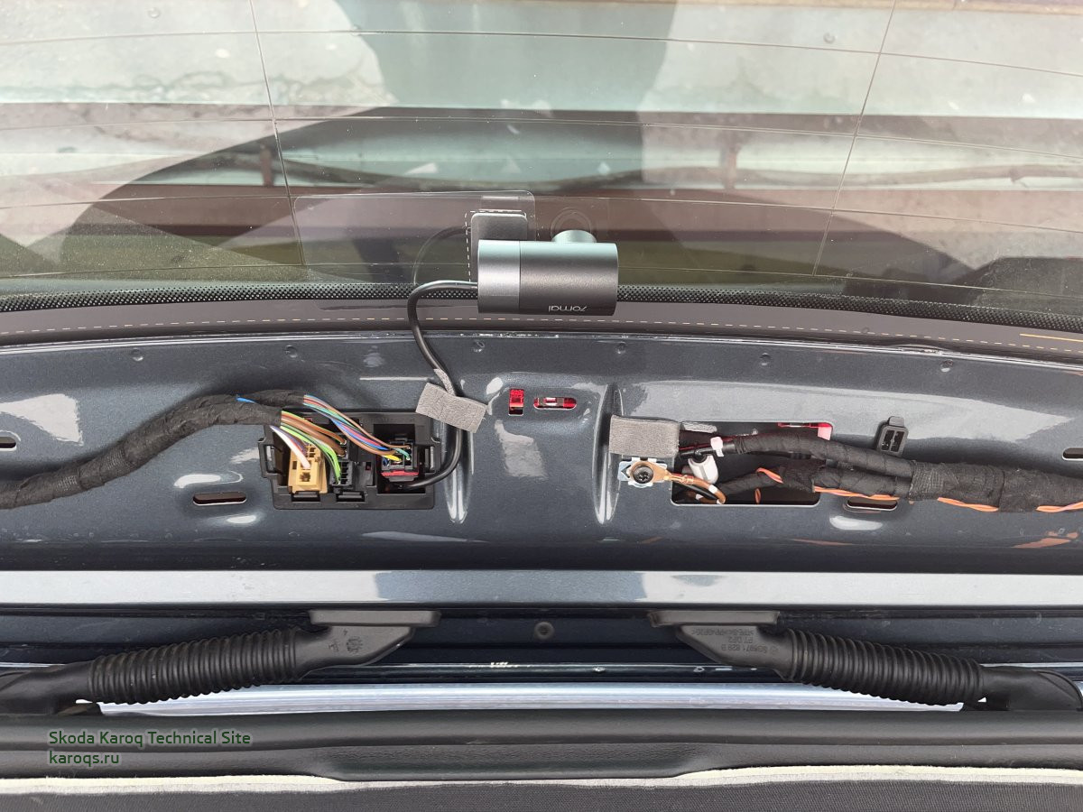

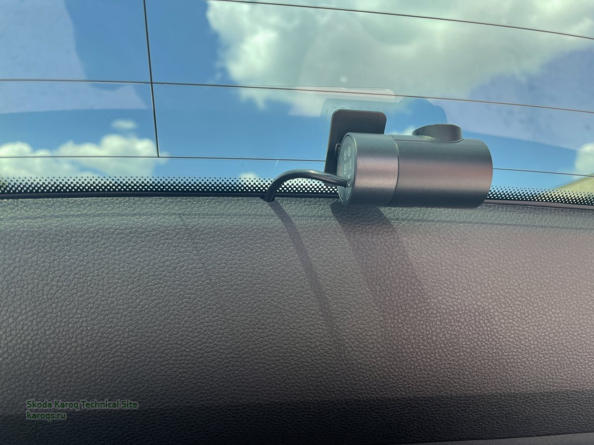

В теории не так и сложно. Я для таких вещей использую проволоку из троса капота ВАЗ 2108 в качестве "кондуктора" (протяжки). Сзади отогнуть потолок вообще не составляет труда, одну клипсу достаточно отщелкнуть, да отогнуть уплотнитель пятой двери. Спереди открутить козырьки и плафон освещения. По идее ничего не должно мешать проволоке.

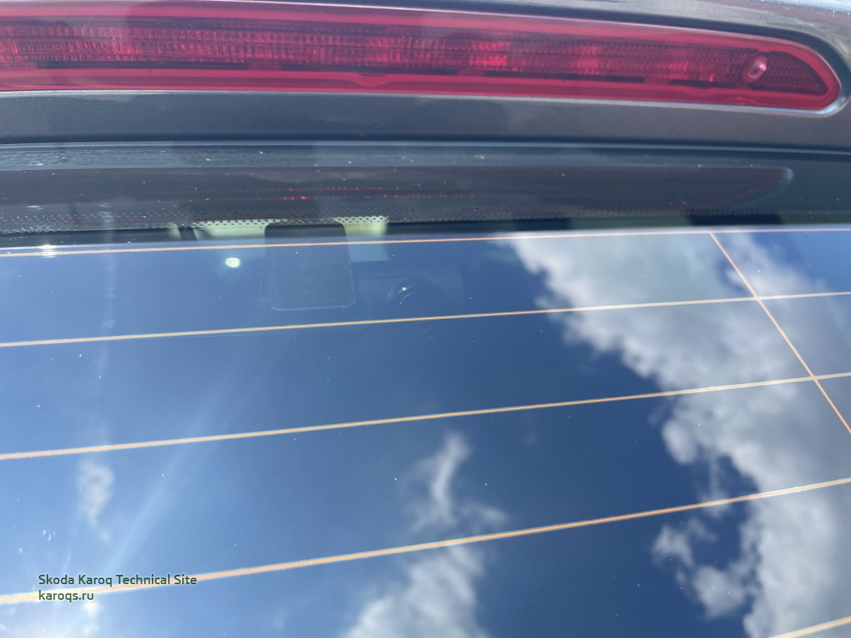

у меня так получилось:
Подскажите, уважаемые, установил регистратор с задней камерой в ручке в карок 21мг, провод протащить 10 мин дел, оказывается, а больше боялся. Но прилип с проводом на фонарь заднего хода, есть где прицепиться в гнёздах или на лампу тащить, тут то беда будет иначе с протаскиванием?

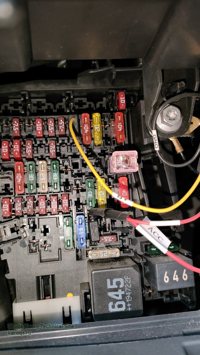

Стал владельцем 70mai A500S, также купил и адаптер для постоянного запитывания от аккумулятора, теперь этот адаптер необходимо подключить к "земле" (черный провод), к "постоянному 12В, защищенному предохранителем" (красный провод) и к "проводу ACC = 12В при включенном зажигании" (желтый провод). Подскажите, пож-та, куда точно подключать эти провода в Блок "С" предохранителей? Ну или куда-нибудь еще в районе торпеды или центральной консоли.

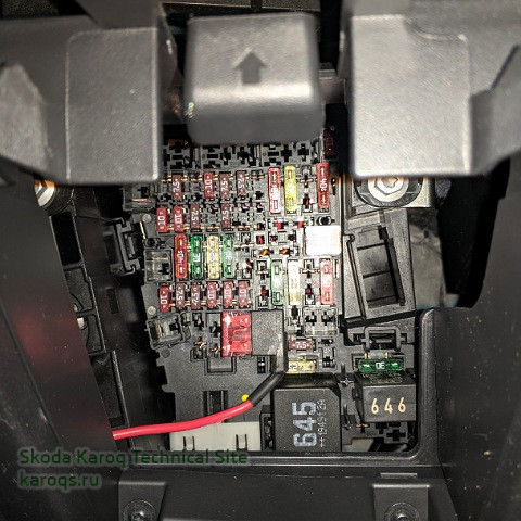

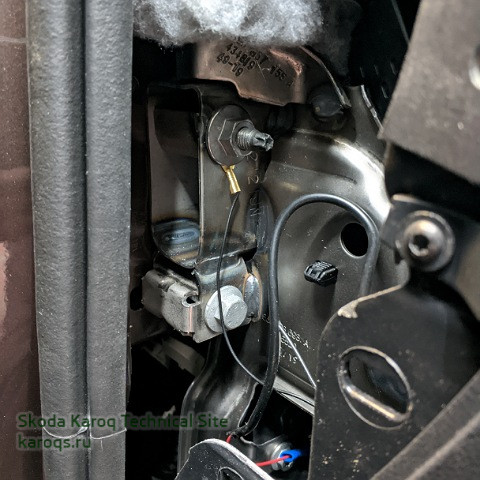

На днях подключил свой регистратор к блоку предохранителей. Сам регистратор повесил справа за зеркалом, чтобы не видеть его в движении. От регистратора провод повел по кромке потолка, запихал его туда, до левой стойки. Снял накладку стойки и провел провод вместе с штатными проводами до левой крышки передней панели, которая прикрывается водительской дверью. Снял крышку и закинул один провод на болт, второй провод через переходник с предохранителем воткнул в свободное место
блока предохранителей. Методом тыкай нашел место, в котором питание подается только с включением зажигания.
Посмотреть вложение 3042Посмотреть вложение 3043Посмотреть вложение 3044Посмотреть вложение 3045

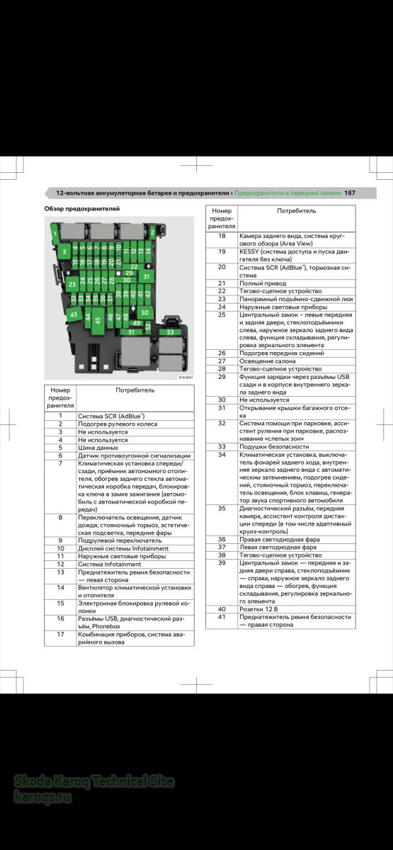

Каким номером идет это гнездо в блоке? Не могу понять…
    285.1 КБ · Просмотры: 221
