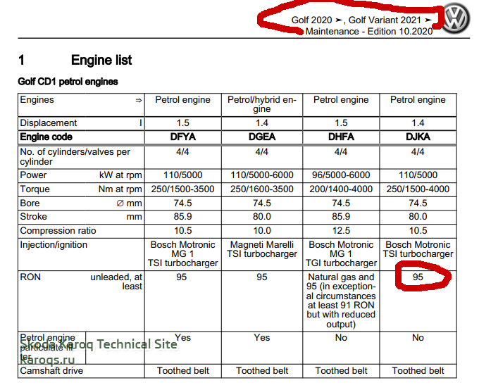

Сегодня копался в свежих доках VW...
Для Гольф 8 / T-Roc с двигателем DJKA паспортным указан 95-й бензин:

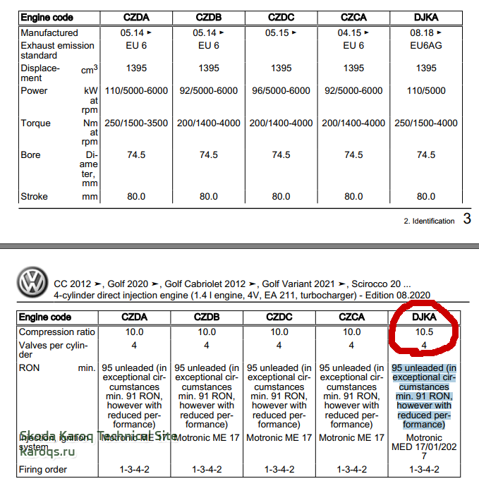

Но на них же в ремонтных доках на двигатель DJKA написано что в исключительных случаях допускается 91-й бензин, но со снижением мощности:
95 unleaded (in exceptional circumstances min. 91 RON, however with reduced performance):
98-го нет нигде... :mda:
И еще обратите на класс эмиссии для DJKA он: EU6AG
т.е. он "круче" чем EU6 у CZDA CZDB CZDC CZCA, вот вам и ответ для чего 508й допуск масла появился... :rolleyes:
именно чтобы "вписаться" в этот новый стандарт со "старым" двигателем...
А по факту двигатели DJKA и CZDA отличаются "механически" от CZDB CZDC CZCA только наличием еще одного датчика Холла -G300-
Т.е. с маслом по новому стандарту можно тем более не волноваться на счёт 95-го бензина? Приятная новость.
Ну и степень сжатия 10.5...
По маслу да, понятно, можно расходиться:)))))
