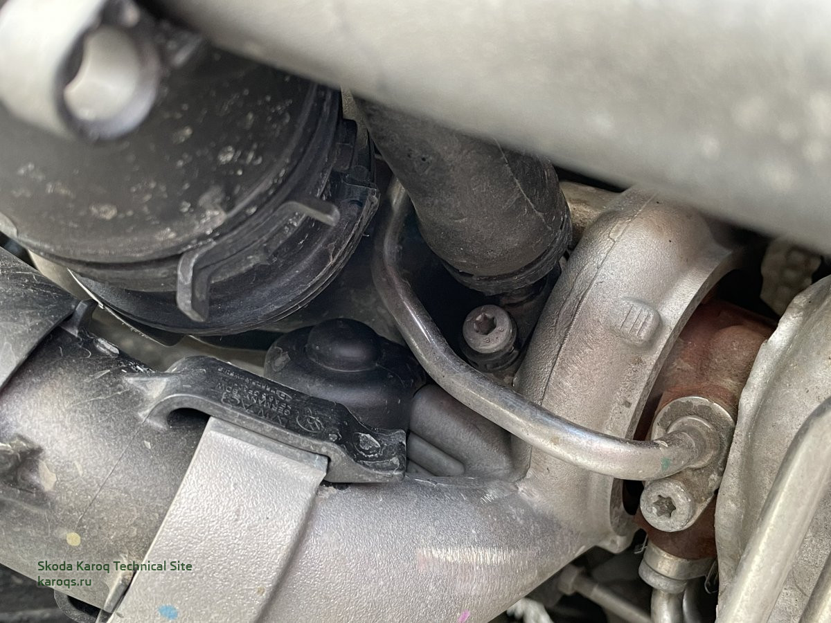

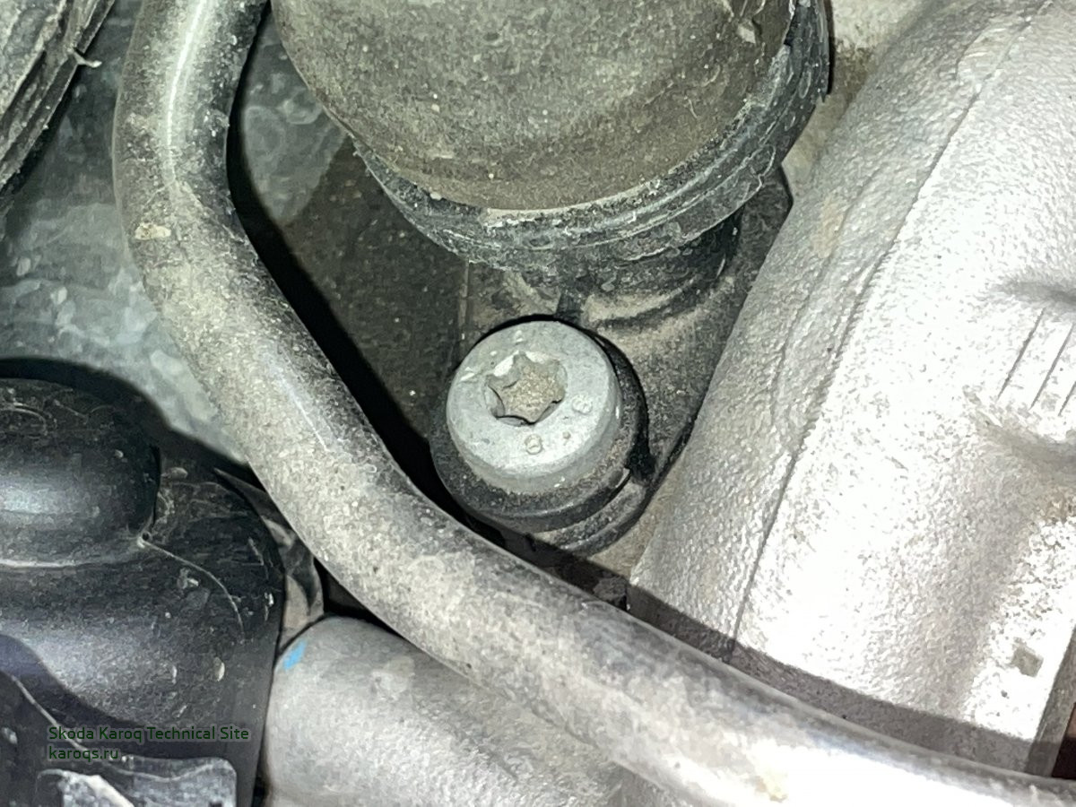

Дорогие друзья, привет. Значится по порядку: пробег 53000, замена масла каждые 7500, пробег 80% город, 20% трасса. Суть: пару дней, как начал беспокоить легкий свист в диапазоне 1800-2000 оборотов, свист ощущается как под нагрузкой, так и на месте. Грешил на ролики, на кондей. Внимательно засунув голову в подкапотку исключил ролики и увидел запотевание на улитке в верхней части (куда все патрубки приходят) и по-моему оттуда ентот свист и исходит.
Кто сталкивался, кто что подскажет?
@4elentan0, ведро на гарантии?
и фотку дайте штоль
    237.8 КБ · Просмотры: 322
    212.3 КБ · Просмотры: 366
@4elentan0, изменения в динамике авто есть?
Ну...думаю стетоскопом послушать для начала.
Турбина то точно не будет свистеть в холостом режиме.
Не заметил. Тяга ровная, во всем диапазоне.
1800-2000 это обороты при спокойном ускорении с 0 до 80. При педалировании двиг крутится в районе 3-4.
Была похожая тема экобусте у форда, там в каждом патрубке еще кольцо внутри резиновое, при установке может заминаться и делать голову посторонними звуками.
