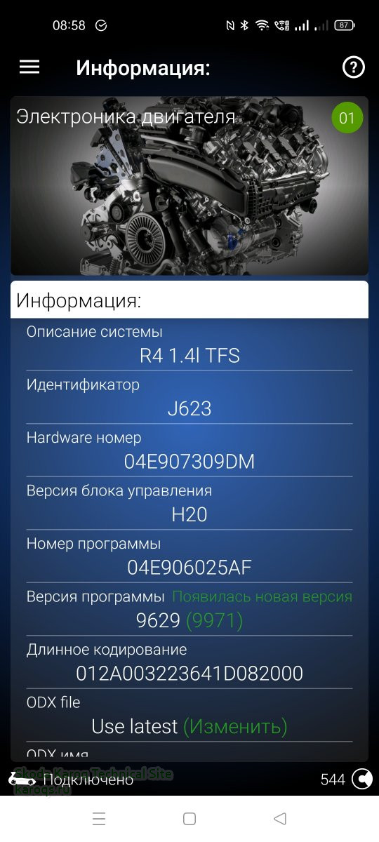

Вот

Как Вы их планируете заставить это сделать. Мой дилер упирается(
Звонил. Сказали если есть по ним проблемы, вопросы, замечания по работе, то бесплатно. А так за маленькую денюжку (уточню потом).
Мои и за денежку не хотят. Боятся что-ли)
@Димар, Был на ТО. Все сделали. Выслал им на почту скрины OBDeleven со ссылкой на обновление, заявил, что есть проблемы с магнитолой и дерганием с 1 на 2 передачу в АКПП. По АКПП с мастером договорились на холодный период времени диагностировать. А обновления сделали в 01 и f5 блоках. И, о, чудо. машина стала ехать иначе, т.е. тычок с 1 на 2 передачу практически исчез, осталось ощущение нормального переключения передачи. А по магнитоле пока не понял, но пока не зависает.

Сейчас сижу у оф дилера по замене антенны глонасс. Спросил о новой прошивке по двигателю. Сказали обновляют платно, 2100р. Если есть проблемы с двигателем то в результате проверки и подтверждения что проблема именно в старой прошивке то обновят бесплатно.
вот это подход к вопросу!
Интересно, каковы изменения в прошивке...
дать ознакомиться с changelog'ом - косарь! :lol2:
А если прошивка уже изменена на не штатную (чип)?, все исправят бесплатно)))
Был сегодня у дилера якобы на обновлении прошивки. В итоге вернули , что странно, часть кодировок в исходное положение. Похоже 9 блок и 5f и навесили мне не удаляемую ошибку U112400 в 19 блоке. Супер специалисты(.Ну и в итоге опять говорят, что новых прошивок нет(.
