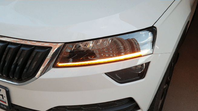

Вряд ли это удастся. obdeleven это "официальный" софт с лицензией от VW и скорее всего получает некоторую документацию от VW.Так у меня ж для этого OBDeleven был куплен, но я им передние моргалки не могу включить, ска! Поэтому я и пошел дальше искать
А так да, активирую Pro на CS, покопаю еще, я настырный.
Возможно это как-то связано с тем, что elm327 в одном запросе может передавать максимум 7 байт полезных данных или около того (точно сейчас уже не помню). Если вдруг надо отправлять больше, то действительно может ругаться.Активировал Pro. Удивило (еще до активации), что на некоторых кодировках приложение «ругает« один и тот же адаптер и говорит, что кодировка невозможна, а на некоторых - говорит, что доступно кодирование и оно проходит.
