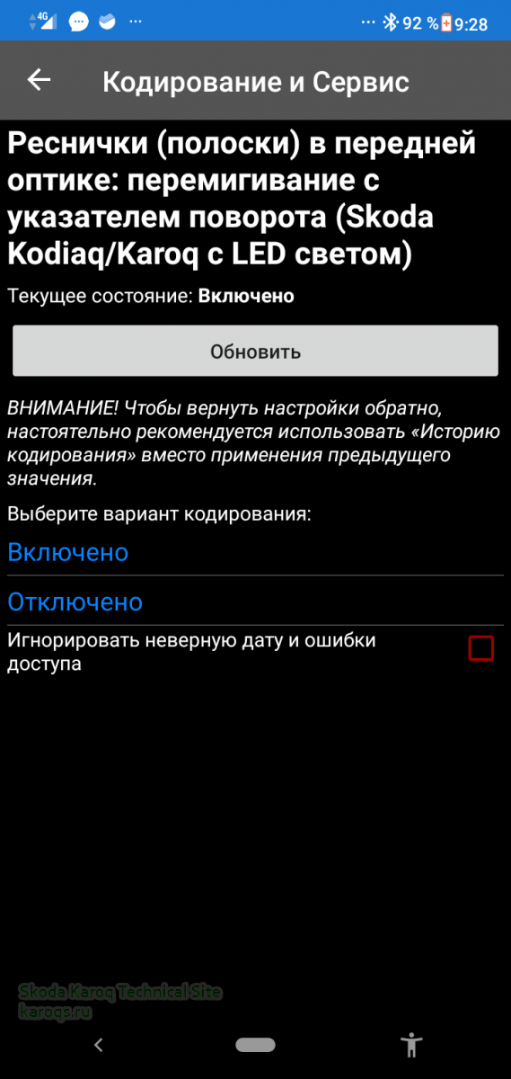

@HakunaMatata, да всё в порядке...
Видео к сожалению не прилепить - большой сайз, но поверьте все работает Screenshot_20200918-092842.png

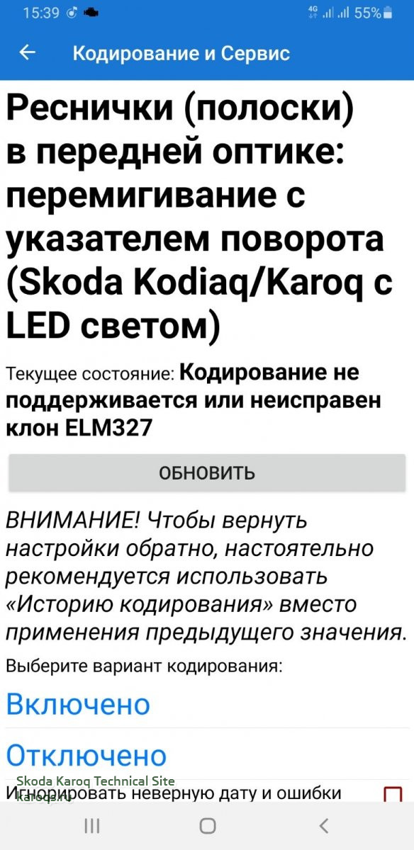

Слушайте, сейчас попробовал давнишним сканером, все подключилось, вроде доступны все кодировки (версия не pro), но пишет, вот что:

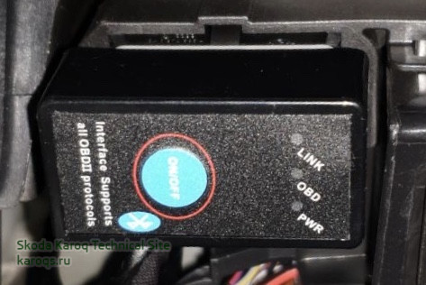

Сканер вот такой
@HakunaMatata, черным по белому, слева направо внимательно читаем - кодирование не поддерживается...нужно активировать про и правильно привязать платформу
