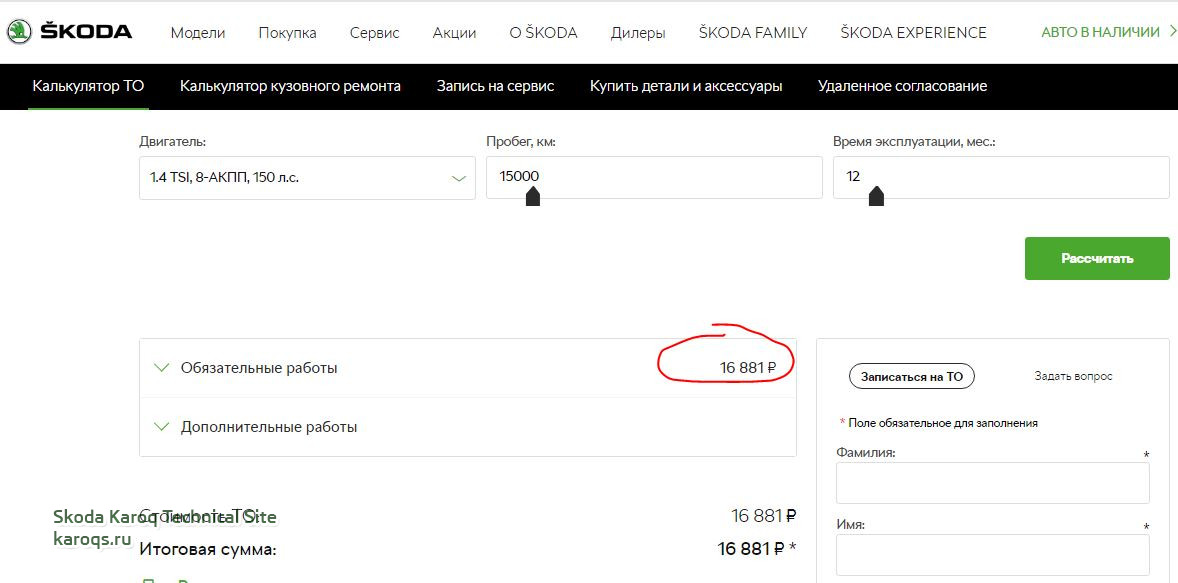

А в целом да, безусловно у нового гарантийного авто есть плюсы. Конечно за которые все так или иначе все равно заплатят.
2-3 тыс., конечно не стоит.
Но согласно официальному сайту Scoda, экономия получается побольше:
Это стоимость работ по ТО, а не масла.
