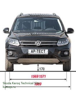

Первое поколение (замеры Авторевю):

Там есть простенький замер где (начиная с 04:40) линейка в 160 мм (правда только в одном месте под защитой) встает в распор
С другой стороны, достаточно посмотреть любой шинный калькулятор и увидеть что базовые колеса Тигуана - 215/65 R17 (наружный диаметр 712 мм) либо 235/55 R18 (наружный диаметр 715 мм) немного больше колес Карока - 215/60 R16 (наружный диаметр 664 мм) либо 215/55 R17 (наружный диаметр 668 мм).
Иными словами если допустить что у Карока и Тигуана одинаковая ходовая, то не нужно быть семи пядей во лбу, чтобы понять что у Тигуана только за счет бОльших шин и дисков дорожный просвет будет больше от 2,2 до 2,6 см
Здесь же вроде всё элементарно, что есть, то есть.
