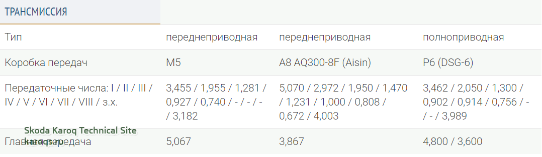

Почему? По данным производителя, у 8ой передачи на айсине передаточное число меньше чем у DQ250 на 6ой передаче:
Кроме того, айсин ставят и на коммерческую технику : VW Crafter 2017, MAN TGE 2017 ➤ 8-Speed Automatic Gearbox 09Q (transversely mounted engine only),
и на тяжелые и мощные внедорожники, вроде VW Atlas 3.6 VR6 FSI.
Так что в надежности её вполне уверен.
Момент они одинаковый держат 350Нм. С хорошим запасом в 40%. Поэтому думаю надёжность должна быть +/- одинаковая.
Посмотрим как по факту получится.
Потому что если взять калькулятор и посчитать скорость с учетом главной пары, то скорость при 2000 оборотах у АТ8 будет 96.4 км/ч, а у ДСГ6 будет 92.1 км/ч. Это если использовать шины 225/60/16. Но у переднего привода шины 215/60/16, поэтому разница будет меньше, 94.7 и 92.1 км/ч соответственно, то есть разница по оборотам порядка 3%. Учитывая, что потери на трение в ДСГ меньше, чем в гидроавтомате, то по экономичности ДСГ может и получше. Правда, машина с ДСГ и полным приводом имеет бОльший вес, это может оказать влияние на расход. Но тут уже не коробка виновата
Кстати, у DQ500 при 225/60/16 при расчёте получается ровно 100 км/ч. Что коррелируется с рассказами кодиаководов о 2000 об. при 110 км/ч (у них колеса больше и спидометр подвирает)
