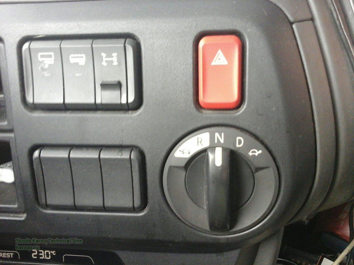

Подтверждаю, стоит коробка робот, со сцеплением, выжимным и т.д. 131_8_15102020_104004.jpg

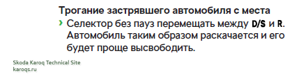

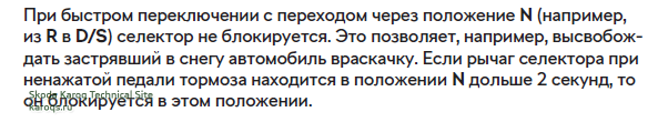

DSG это та же механика, только на "нейтрали" у неё уже одновременно включена и передача переднего хода и передача заднего хода. Просто разомкнуты оба сцепления поэтому авто стоит на месте. При быстром переходе из R в D коробке DSG не нужно ничего переключать, она просто размыкает сцепление задней передачи и замыкает сцепление передачи переднего хода.
В инструкции на авто об этом прямо не говорится, хотя раскачка упоминается.
У Карока вскольз:
У Кодиака чуть полнее:

Подтверждаю, стоит коробка робот, со сцеплением, выжимным и т.д. 131_8_15102020_104004.jpg 131_8_15102020_104004.jpg
ну нихрена себе там грузовик с электронной блокировкой заднего диффа и полным приводом
