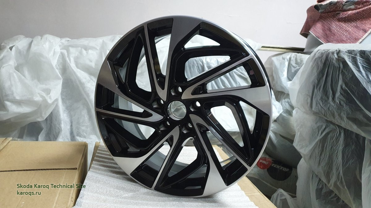

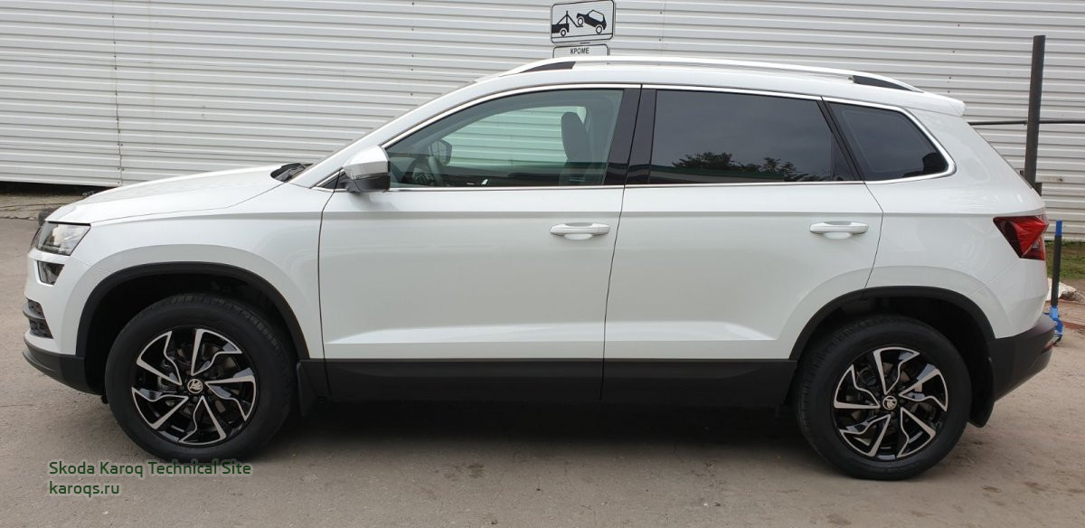

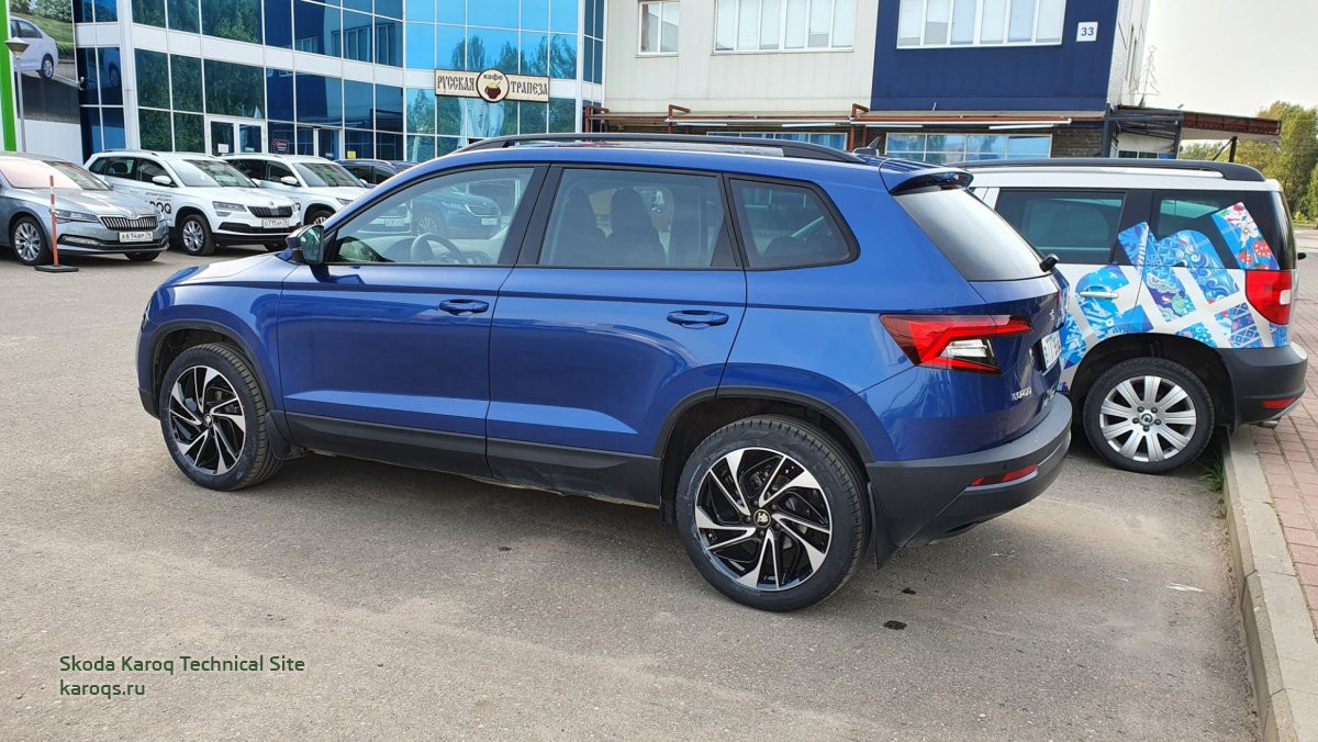

Перешел с 16" на 18". Купил K&K КС883 7x18 5x112 ET43 Dia 57.1 алмаз черный. Болты подошли штатные. Линзы на штатные заглушки покупал отдельно. Шины взял 18/215/50 Toyo Proxes CF2 SUV. Машина стала управляться лучше, пропала валкость. Да и вид изменился в лучшую сторону. Я доволен.
20200831_195158.jpg 20200906_153454.jpg 20200906_153506.jpg 20200906_153541.jpg

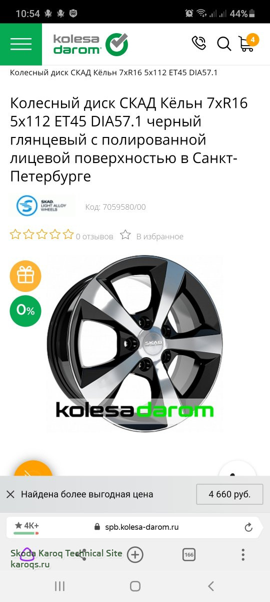

Тоже долго выбирал диски на зиму. Диллер подарил зимнюю шипованную резину R16. Соответственно и выбор дисков ограничился R16. При строгом соответствии заводским параметрам на 16, в продаже нет НИЧЕГО, кроме штампованных. Принял допущение, что раз оригинальные диски R17 имеют параметры 7J и вылет 45, то можно использовать с такими параметрами и диски на R16. В итоге взял себе диски СКАД (Россия) с параметрами 7Jx16, 5x112, 57,1, ET45. Примерил диски (пока без резины), ничего не цепляет. По грузоподьёмности подходят (650 кг), по весу тоже (9,4 кг). Выбор с такими параметрами побольше, особенно Replica (replay). Но с репликой был грустный опыт: попал в яму в асфальте (не такую уж и большую) и диск треснул (резина осталась целой). На КиК (Россия) отъездил 15 лет, так и продал с машиной. Но КиК не было в наличии. Так что зима покажет.
