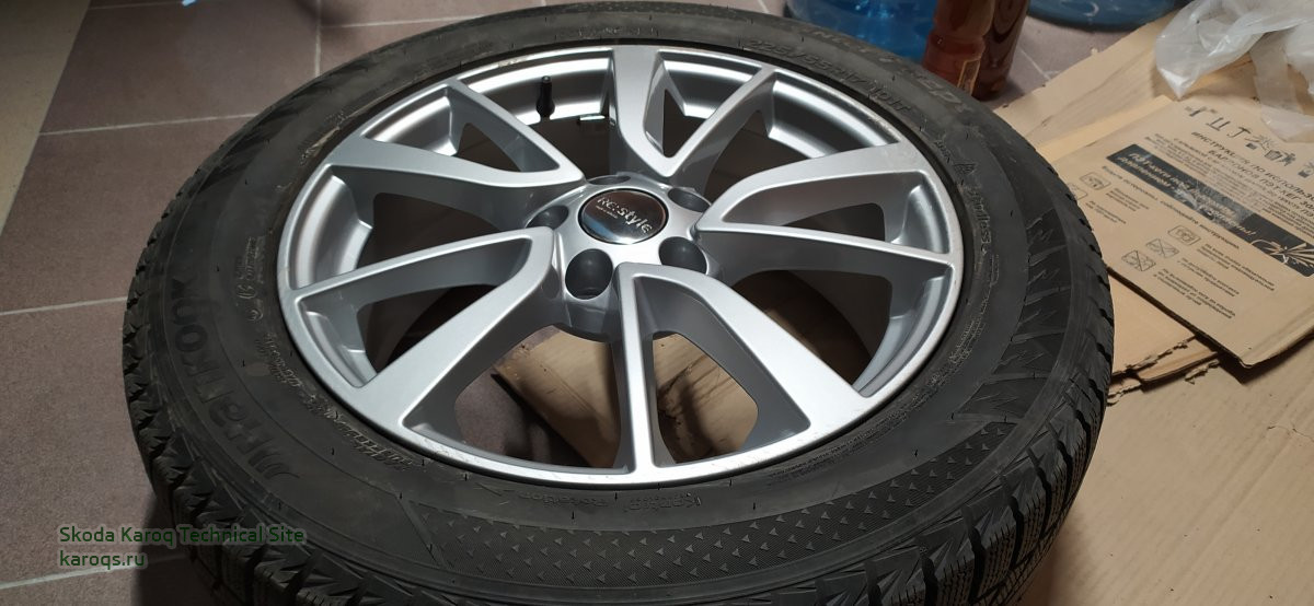

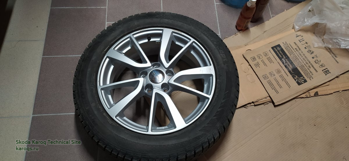

КиК 7jx17" et46 на зиму )
А почему не к&к, у них подобная линейка есть, и вроде как дешевле получается.
а я купил в итоге КиК, 18к₽ за 4диска. дешевле некуда. фотки в соседней ветке выкладывал.
