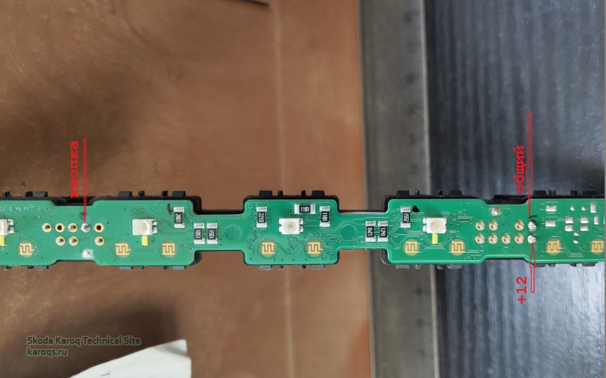

Как все через них без снятия кнопок)
можно с сигналки запрограммировать канал гибкой логики
Подскажите какой конкретно провод в жгуте отвечает за эту кнопку?
если я не ошибаюсь кнопка просто замыкает на массу этот контакт?

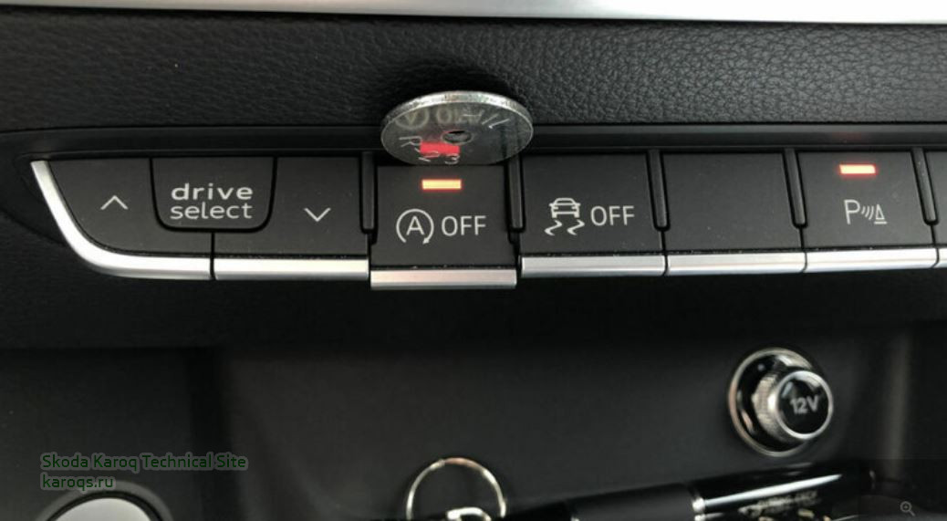

Доброго всем времени суток!
На просторах интернета нашел такое решение от немцев.
Вопрос к тем кто в электрике силен.
Чем может быть плохо? Импульс нажатой кнопки должен пройти один раз?
Для меня очень подойдет, т.к. включать это счастье я не планирую.

Не понятно только, не будет ли ошибок при постоянно нажатой кнопке...
Надо попробовать заводить с нажатой, все забываю поэкспериментировать.
@SkodoSerg, интересный вариант))
Был бы рабочим....
Только ездить не надо все же. А то был когда-то прикол с чайной ложечкой в USB ;)
По идее, если при заводке кнопка сработает, то ничего не должно произойти далее. Если бы кнопка повторяла сигнал, то функция включалась-выключалась постоянно. В обще надо пробовать.
Протестировал. При нажатой кнопке при запуске двигателя (и даже при включении зажигания) старт-стоп отключается.
Остается вопрос, можно ли навредить...
