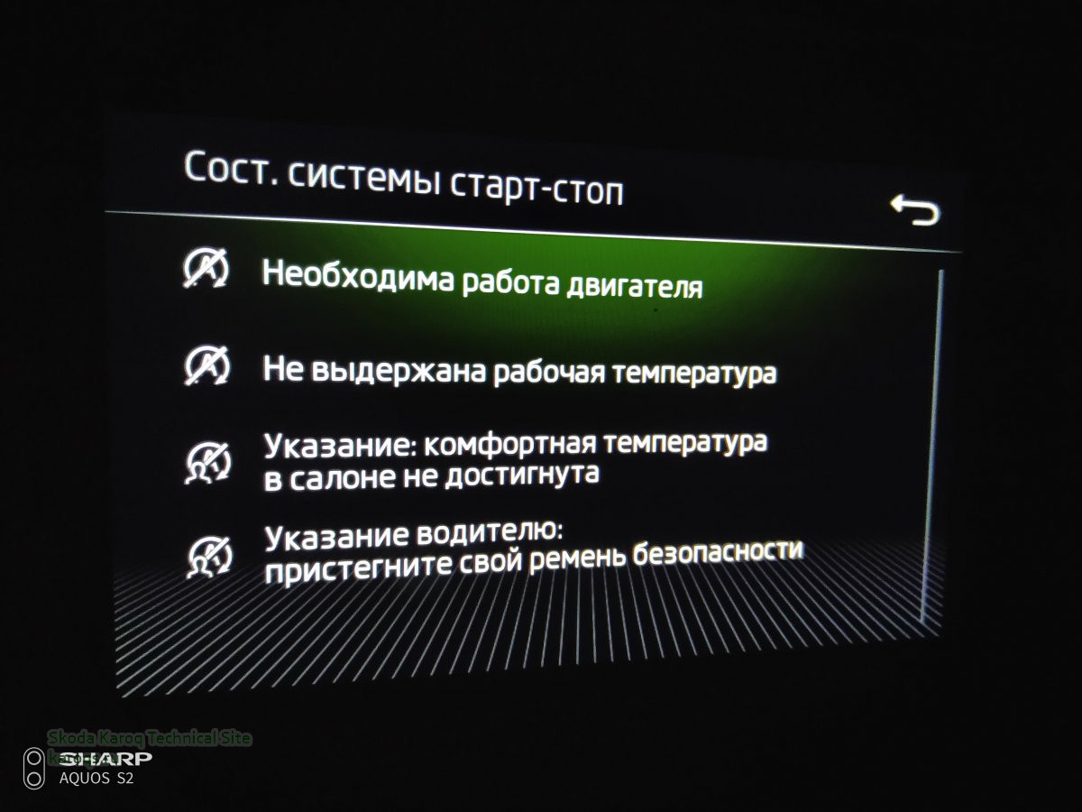

езжу наблюдаю за системой старт стоп через вывод логов её работы в магнитоле. И заметил, что если завожу авто с сигнализации в логах такая строка: Необходима работа двигателя (первая на фото)
фото сделал так: завёл дистанционно двигатель, пока пришёл, сел, сделал фото. По мере движения остальные ошибки исчезают а первая остаётся. В итоге старт стоп не работает.
Сначала подумал просто что то пошло не так, но наблюдаю вот уже неделю - всегда аналогично. Если завожу авто с сигнализации такое сообщение висит. Стоит заглушить и завести с кнопки - такого сообщения нет и старт-стоп активна.
Вот интересно в чём причина этой ошибки.
У меня "Необходима работа двигателя" исчезает через минуту-полторы (как раз как автомобиль прогреется и расход упадёт до нормального) после старта, зато всё время висит "Большой расход энергии". Никогда не отключается.
если завожу с сигналки - не исчезает. А большой расход энергии как раз таки проходит, я так понял проходит когда вебаста заканчивает догревать.
У меня вебасты нет, а "Большой расход энергии" есть. Думал, у всех так... При отключении регистратора и телефона ничего не меняется, больше никаких внешних потребителей, всё штатно. Освещение в салоне тоже отключено.
В подключении сигналки. У меня такого нет.
В этот понедельник первый и пока последний раз так было - "Необходима работа двигателя" всю дорогу ~ 1 час.
Машина чистая, без посторонних примочек. Списал на глюк - после глушения двигателя исчез.
Никакие обогреватели не работали, единственное - машинка перед этим два дня постояла, но и раньше стояла также. С Эрой тоже всё в порядке

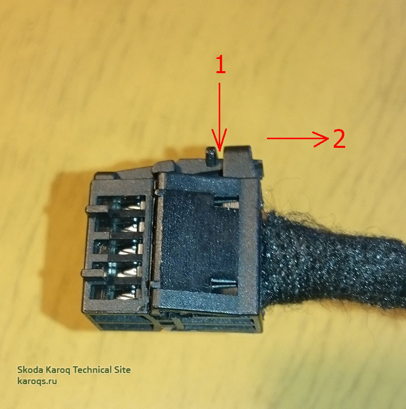

Смотрел два раза это видео и так и не понял.
Там два отверстия, как он говорит.
Надо просунуть круглогубцы, надавить на ключи и одновременно тянуть на себя?
Попеременно с каждой стороны?

Я снимал фишки так: вставил тонкую плоскую отвертку по стрелке 1 нажав на ключ и одновременно тянул вниз по стрелке 2.
