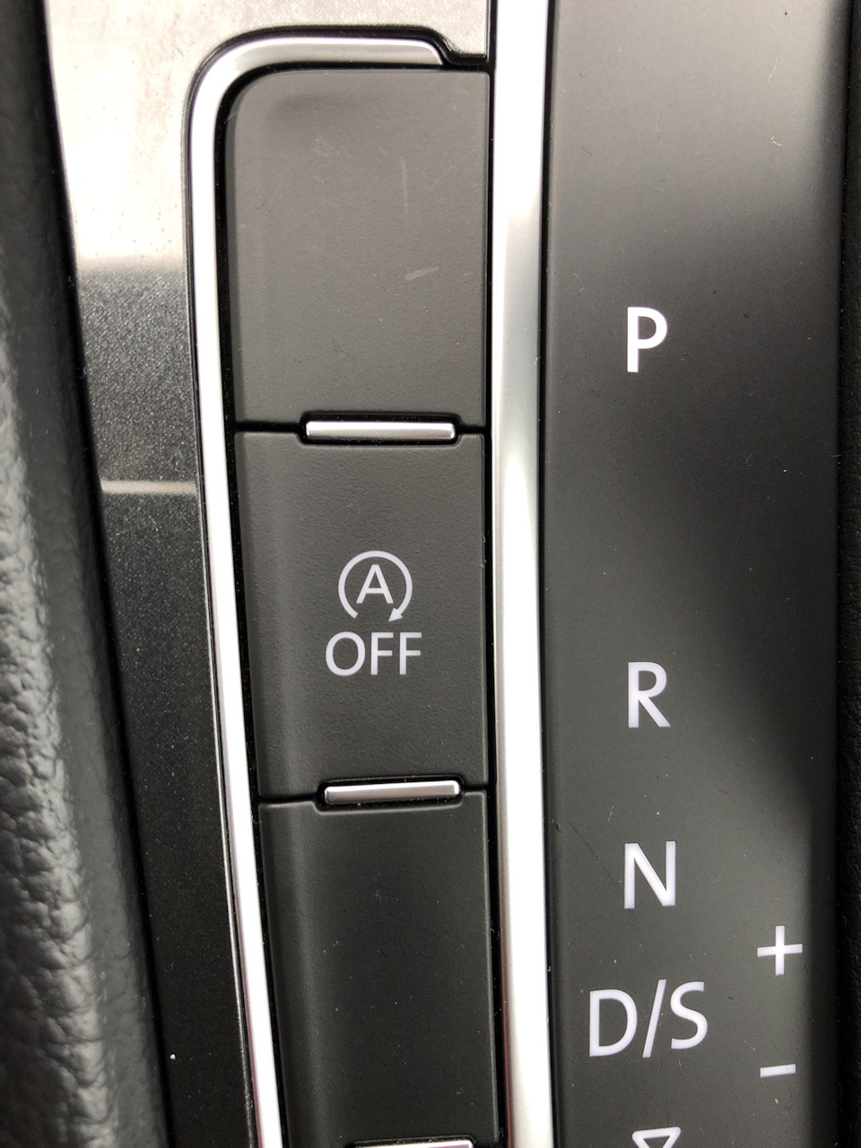

С этим-то понятно, там со сменой контактов в разъёмах проблем не должно быть.
Насколько понимаю, проблема со снятием блока кнопок.
Там два отверстия, надо нажать в этих отверстиях вбок и тянуть вниз.
Самый сложный этап для меня, боюсь сломать крепления.

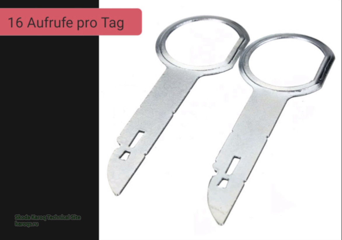

Вот нашел в теме по Ауди штучки, которые нужны для снятия блока кнопок:
На Алиэкспресс таких полно от 20 руб.
