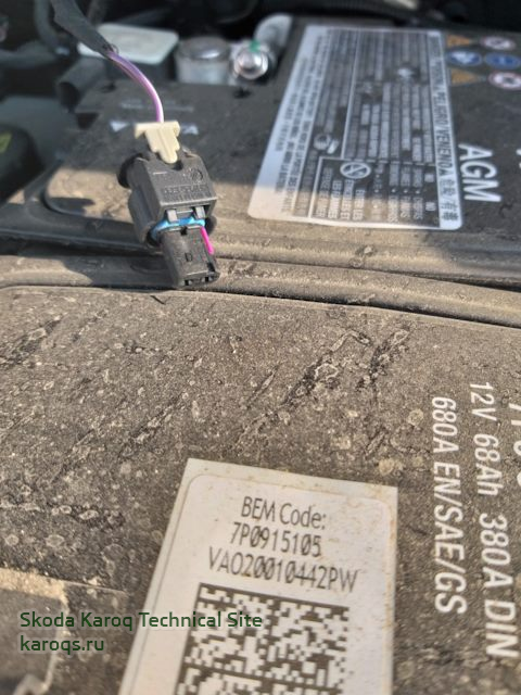

Работающий на Кароке способ деактивации функции Старт-Стоп (по словам получен от официального дилера):
Отключение данной функции возможно и заключается в отключении провода идущего на плюсовую клемму аккумулятора... :cool:
Внимание! не забывать заизолировать сам разьем и его ответную часть с учетом возможного проникновения влаги под капот на скорости!

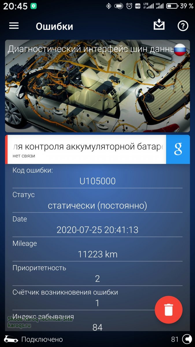

Вчера опробовал этот способ. Отсоединил разъемчик, чуть покатался. Способ работает, есть нюансы.
-Старт-стоп действительно перестаёт работать!
-После каждого запуска двигателя разово будет выводится на приборку сообщение "система старт-стоп неисправна" и это сообщение будет находится в меню магнитофона/приборки. Постоянно эту ошибку водитель видеть не будет, только разово после пуска двигателя!
-Также в мозгах машины - блоке 19 будет висеть ошибка. Больше ошибок не заметил.
Перед посещение официального дилера в идеале нужно вставлять разъем обратно и сбрасывать эту ошибку.
Для себя пока решил вернуть всё обратно. Старт-стоп меня немного напрягает, но с ошибками ездить не люблю. Пока буду ждать другой способ!

получается отключаем датчик измеряющий ток от акб....такое себе решение, полагаю еще какие то борт системы читают показания этого датчика

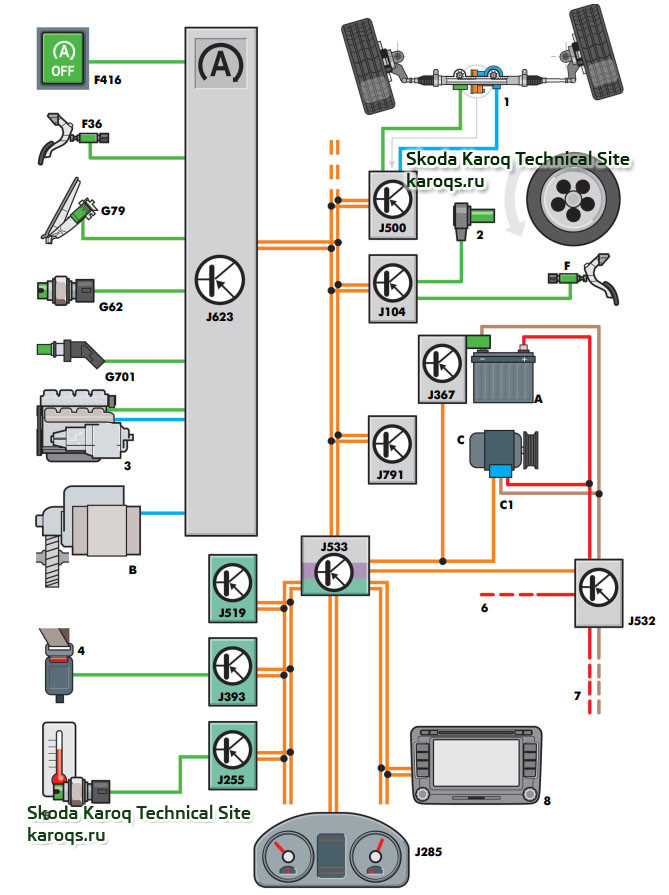

[id145526981|Роман], Понятно, при отключении LIN-шины от блока управления для контроля батареи -J367, наступает одно из условий, при котором Старт-стоп не срабатывает:
Уровень заряда АКБ не гарантирует повторный запуск двигателя (прогнозирование напряжения пуска).
J533 Диагностический интерфейс шин данных вместе с мозгами "думает", что АКБ разряжена и не глушит двигатель. Но при отключении j367 будет вылазить ошибка.
И ещё, на схеме к регулятору напряжения С1 тоже подходит LIN, как он будет регулировать напряжение не получая данных от J367 через J533, большой вопрос.
Можно конечно отключить, но нужно следить за уровнем напряжения АКБ, лиш бы не было недозаряда.

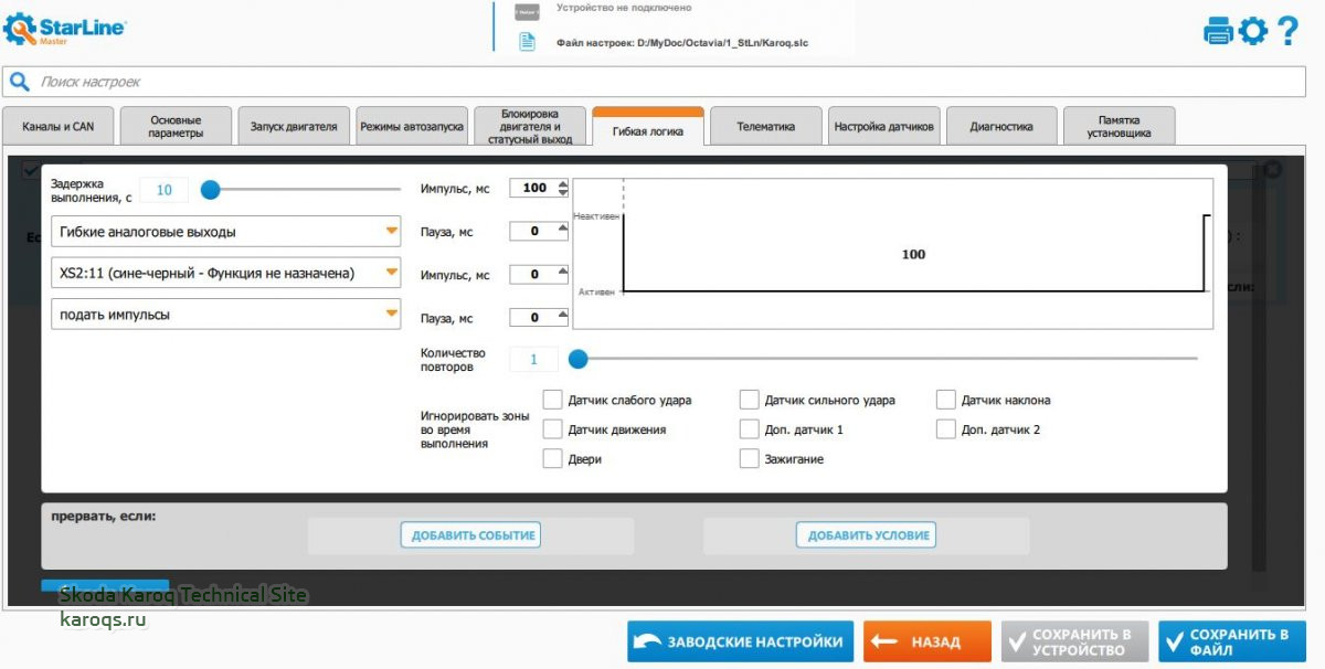

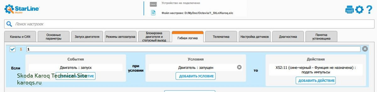

Деактивацию системы S/S поручил сигнализации с гибким программированием. Подключил свободный выход сигнализации параллельно кнопке S/S и назначил программой подать импульс отключения системы S/S после запуска двигателя. Теперь каждый раз, после запуска двигателя система Start/Stop деактивируется, но при желании можно включить систему вручную нажатием на кнопку.
Вот скрины из программы
больше на дискрет похоже, 12в импульс?
По схеме кнопка деактивации S/S при нажатии подтягивает сигнальный провод к общему проводу, так же и сигналка эмулирует ту же функцию. Прежде чем соединять провода проверил - все норм.
