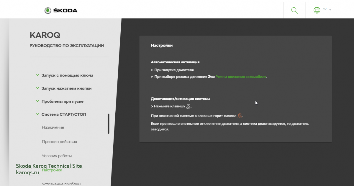

Из онлайн-документации:

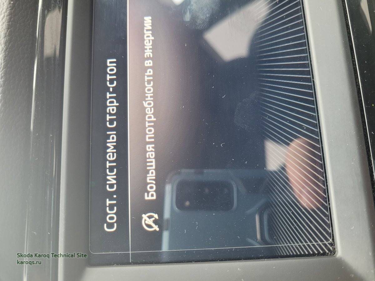

Обычно в информации об автомобиле пишет "большой расход энергии". Раньше гадал что это такое. Думал что-то глючит, проводил диагностику. Оказалось, это сообщение (у меня во всяком случае) появляется когда аккумулятор недостаточно заряжен. Старт-Стоп при этом тоже не работает.

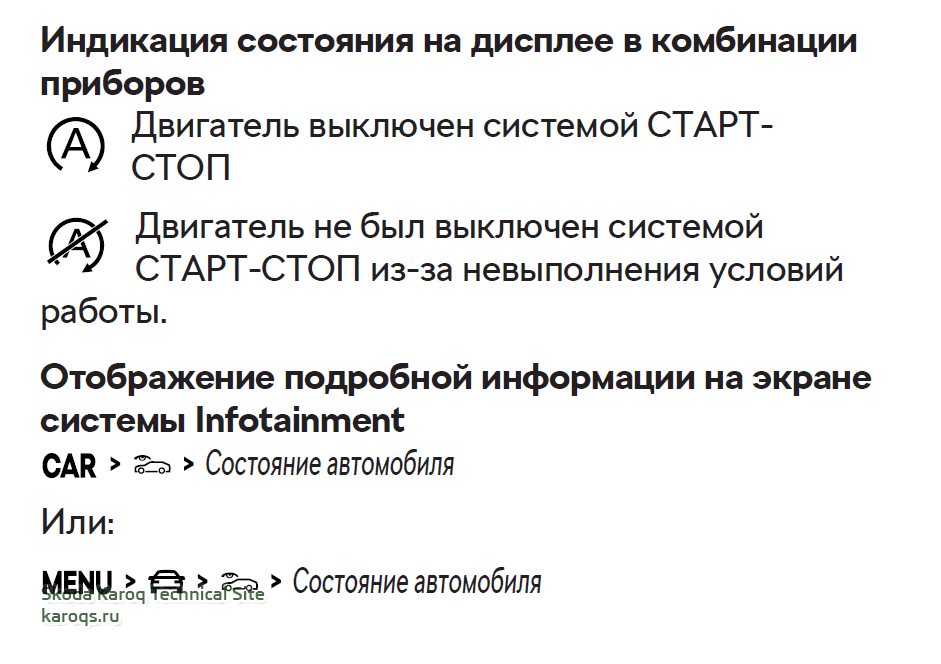

"Большой расход" как предупреждение не выскакивает. При появлении зачеркнутой пиктограммы старт-стопа,когда он по каким-то причинам не включается, то причину можно увидеть как здесь:
Какое то время "большой расход" висит после недавнего запуска,особенно зимой,когда включены климаты и всякие подогревы.
Так же проверил, нет такого!
Итак, запускаюсь в морозец. Через 10 мин на светофоре.
Захожу в настройки, жму Инфо
Такая картинка:
Через полчаса такая:
Если перечеркнут старт-стоп рис.1 , и нет причины рис. 3-4 при НЕнажатой кнопки его отключения, то возможно это повод съездить к СЦ.
