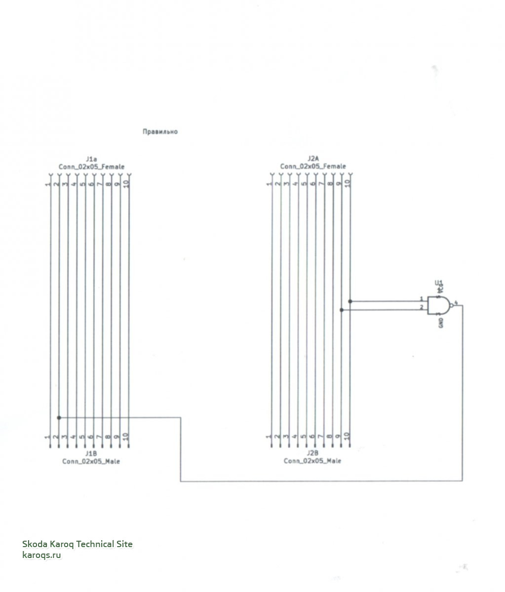

В жгуте без платы ( легко прощупывается пальцами) провод управления ( перемычка между двумя жгутами) подключен параллельно проводу жгута к 9 пину (обозначен красным) , перемычку нужно переключить на 2 пин (зеленый) параллельно существующему проводу .
То есть провод, который идет на 9-й пин переключить на 2-й ?
Или на 9-й идет два провода и один из них переключить на 2-й ?
Извините, но хотелось бы до конца разобраться.
Спасибо!

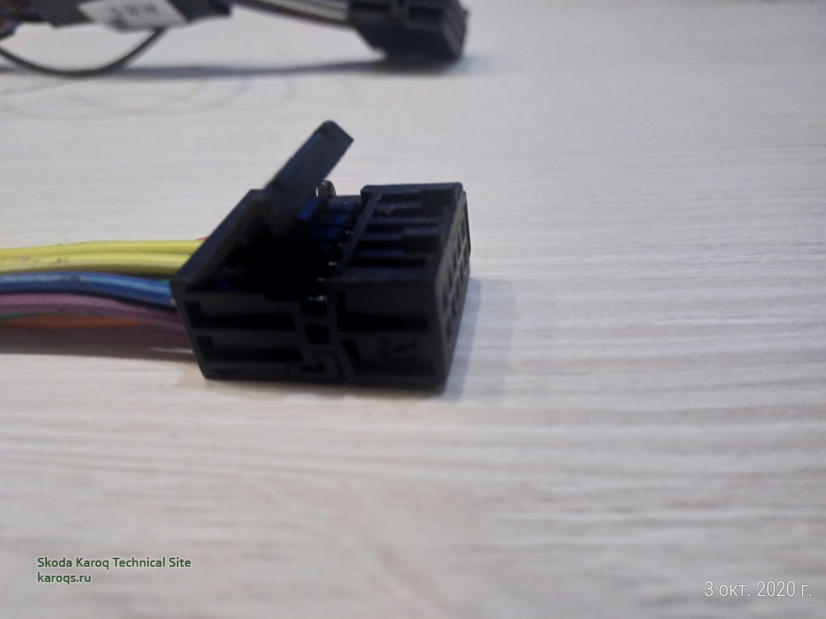

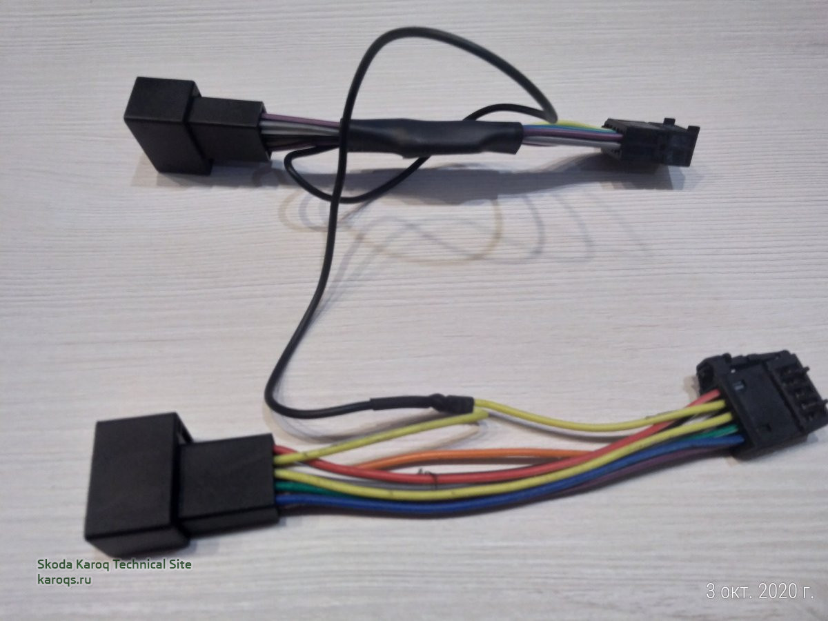

Поставил сегодня переходник с Али, такой-же как у PPPavel
С моим переходником продавец aliexpress не положил инструкцию,. Спасибо PPPavel помог.
Итак по пунктам.
1. В моем переходнике распиновка тоже неправильная.
Ничего не "откусывал"/припаивал - просто поменял местами желтый (пин 9) и оранжевый (пин 2 - земля) провода. В вашем случае цвета могут быть другие. Из "мамы" пины вынимаются при помощи плоского "одинарного" съемника, из "папы" можно просто отстегнуть с 2 сторон фиксаторы (см.фото) и иголкой или часовой отверткой прижать язычек на пине.
2. Снимаем заглушку под кнопками - снимается легко.
3. Вынимаем разъемы из блока кнопок. Фиксаторы у обоих - справа. Немного вытягиваем жгут, прижимаем фиксатор и за жгут тянем от себя разъем.
4. Справа налево протягиваем жгут без платы, чтобы убрать внутрь соединяющий провод. Подключаем его к левому разъему, второй - к правому. Подключаем жгуты к блоку кнопок. С правым проблем не было - там окошко побольше. А вот с левым - форменный цирк. Я его пару раз ронял внутрь, никак не мог воткнуть. В конце концов отсоединил от основного жгута, вынул, отогнул разъем практически параллельно проводам и с N-ной попытки воткнул. Присоединил к основному жгуту, протолкнул внутрь. Опробовал все кнопки - работают.
5. Завел - через 3-4 сек старт-стоп выключился. При нажатии на кнопку -включился.
В каком из разъемов поменяли местами провода?
(Их там два с желтыми и оранжевыми проводами).
Спасибо.
