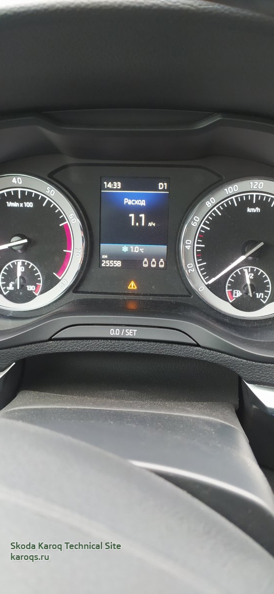

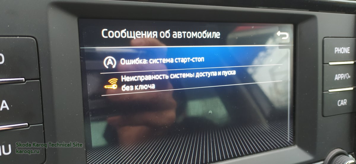

- периодически срёт ошибками по бесключевому доступу и ошибке головного света. У дилера пока по этому вопросу не был. Жду ТО2.
