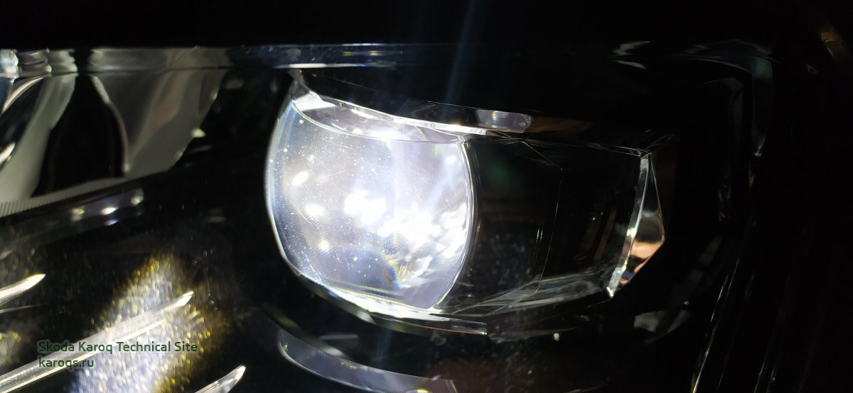

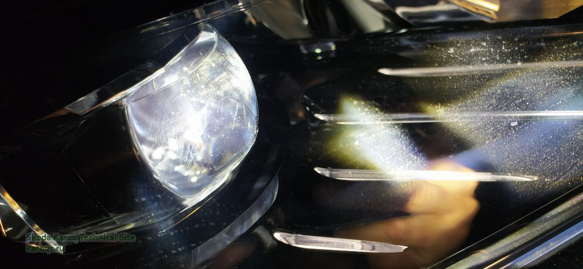

- обнаружилось загрязнение линзы внутри фары справа.

Сегодня глянул линзы, тоже не айс. В одной пыль и что-то типа тонкой нитки, а во второй видимо что-то вытирали и видны следы от вытирания. Туда же уже не залезть чтобы вытереть спиртиком?

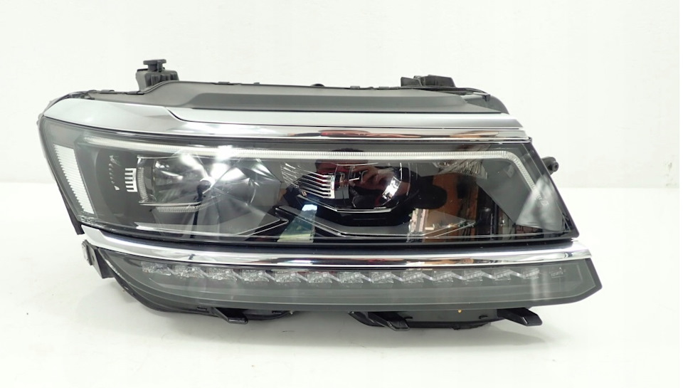

Может и можно, у Тигуана и Пассата например светодиодные модули сменные, меняются как на видео. Может и у Карока так же, тогда стеклышки на линзах протереть я думаю возможно.
Если фары светят отлично, я бы ничего протирать не стал. На свои линзы даже не смотрел, надо сегодня глянуть!

на 6:43 мордатый лупит молотком по фаре выламывая заглушку. Так что чтобы почистить, нужно добыть ремкомплект. И что-то мне подсказывает, что это будет не просто. Имхо один вариант - наседать на дилера.
Лупить не обязательно, можно ножом канцелярским вырезать, но ремкомплект с заглушками нужен да. Есть подробнейший отчёт:
Осталось только узнать у Карока сменные led модули или нет.
PS У меня на Йети подобным образом (выбить родную заглушку - прикрутить ремонтную заглушку) менялась одна из ламп в галогенной фаре, только не помню уже какая именно...
