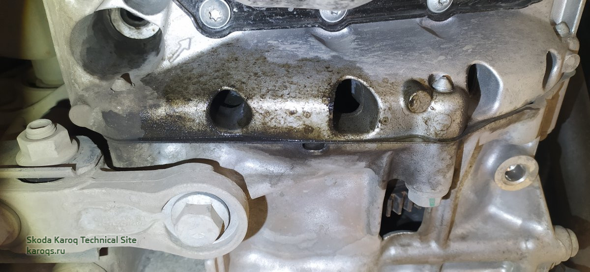

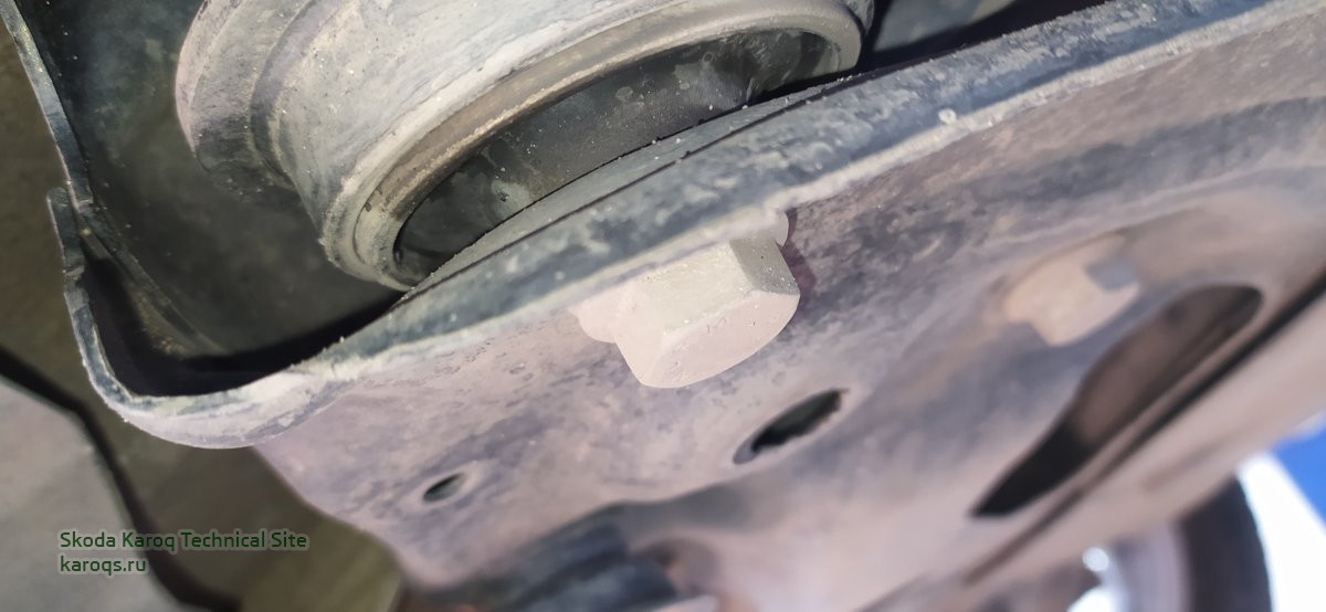

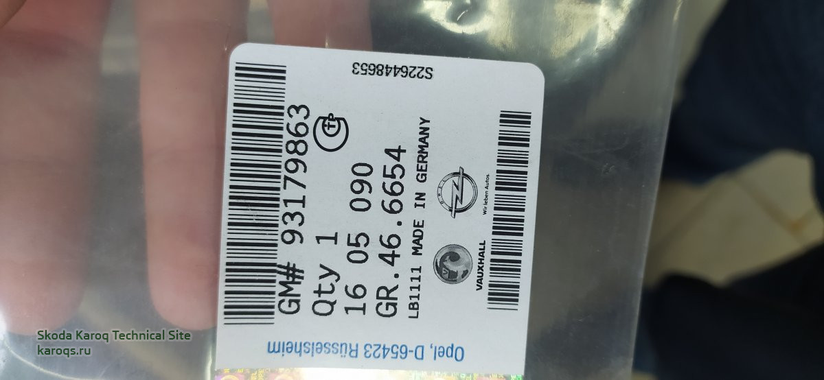

В общем кратко:
- пробег 41096
- обслужил тормоза вкруг, разобрали, вычистили, обновили смазку, передние также приклеили, только использовал GM'овские наклейки. в 4 раза дешевле ВАГовских

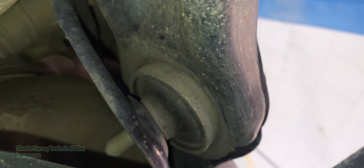

- замена задних сайлентов на цельнолитые - верное решение, они в идеале.
- аморты после замены на ТО1 - сухие, пока держатся.
из проблем:

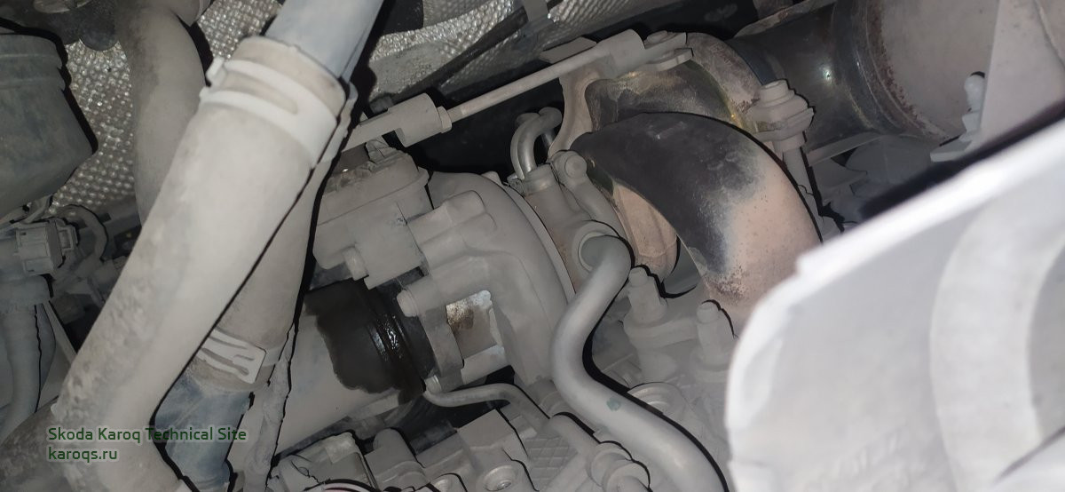

- грохот рейки
- внезапно обоссались маслом задний сальник коленвала и турба - не знаю, что с этим делать...
- почитали сканером - всё также висит ошибка B105413- Антенна системы навигации (GPS) - обрыв цепи. Заявлял о ней не раз, дилер делает вид что так и должно быть.

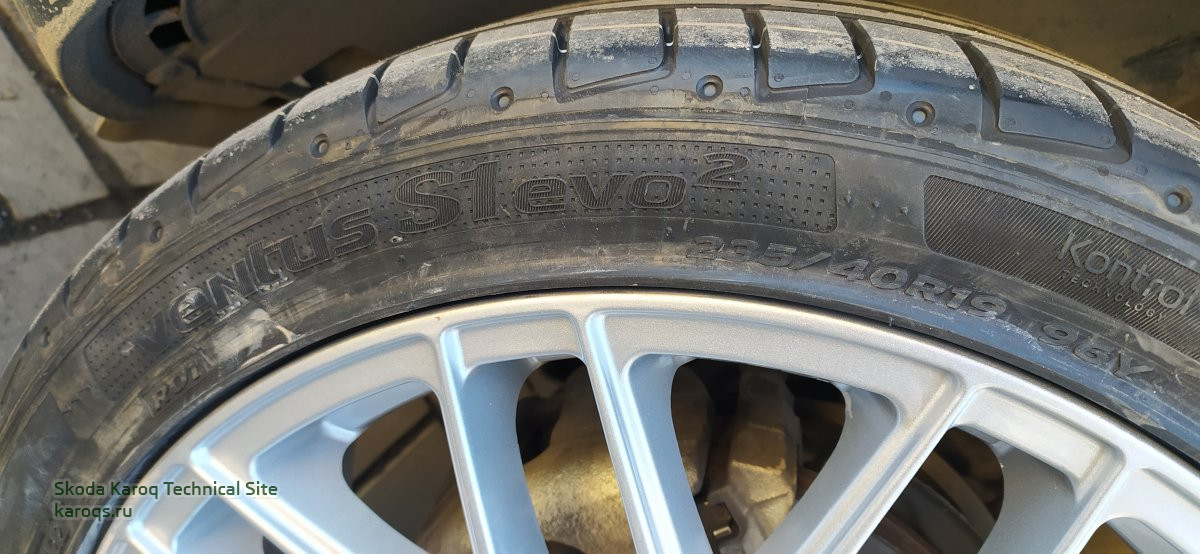

Вот так теперь.
- не жёстко
- раскачки меньше
- резина, имхо, отличная
- размер строго соответствует заводскому допуску.
    107.7 КБ · Просмотры: 238
    141.9 КБ · Просмотры: 241
Катанул километров 500, в.т.ч. и по трассе.
Немного уточню отзыв о колёсах.
+ реально интересенее рулится, чётче, точнее, "плотнее".
+ внезапно не жестко. сам удивлён.
+ Hankook годный, можно смело брать.
- вертикальная раскачка никуда не делась. Поездил по тем же участкам дороги где качало на 17".
- непонятно что стало с динамикой авто. вродь стала хуже, но я и на 17" быстро не ездил. Продолжу наблюдать.
- расход вроде подрос, но не понятно пока насколько.
Итого: ездить можно, даже по неровным дорогам, довольно комфортно.

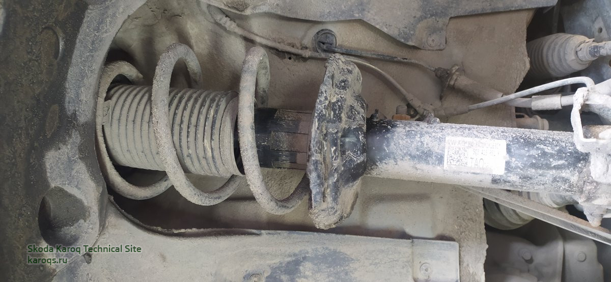

Ещё в январе первый раз услышал (не придал значения), а сегодня в полной мере прочувствовал.
При маневрировании, и при вращении рулем на месте (1 оборот влево и плавное покачивание 15-20* туда-сюда), отчетливо слышен то ли треск, то ли скрип ("корабельный") спереди справа. Вывернул руль влево на 1 оборот, попросил покачать плавно рулем, сам щупал в арке колеса. На пружине ничего вообще, совсем. На верхнем шарнире стойки стаба отчетливо ощущаются "толчки-вибрации". После замены задних сайлентов на литые, думал всё, поезжу спокойно. Хрен там плавал. В теме одноклубник писал что не смог победить. Я обалдел, честно. Пробег 41444км.
