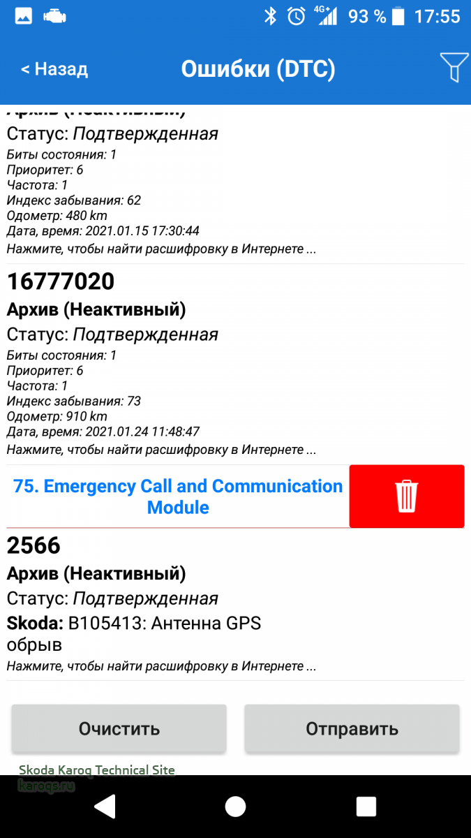

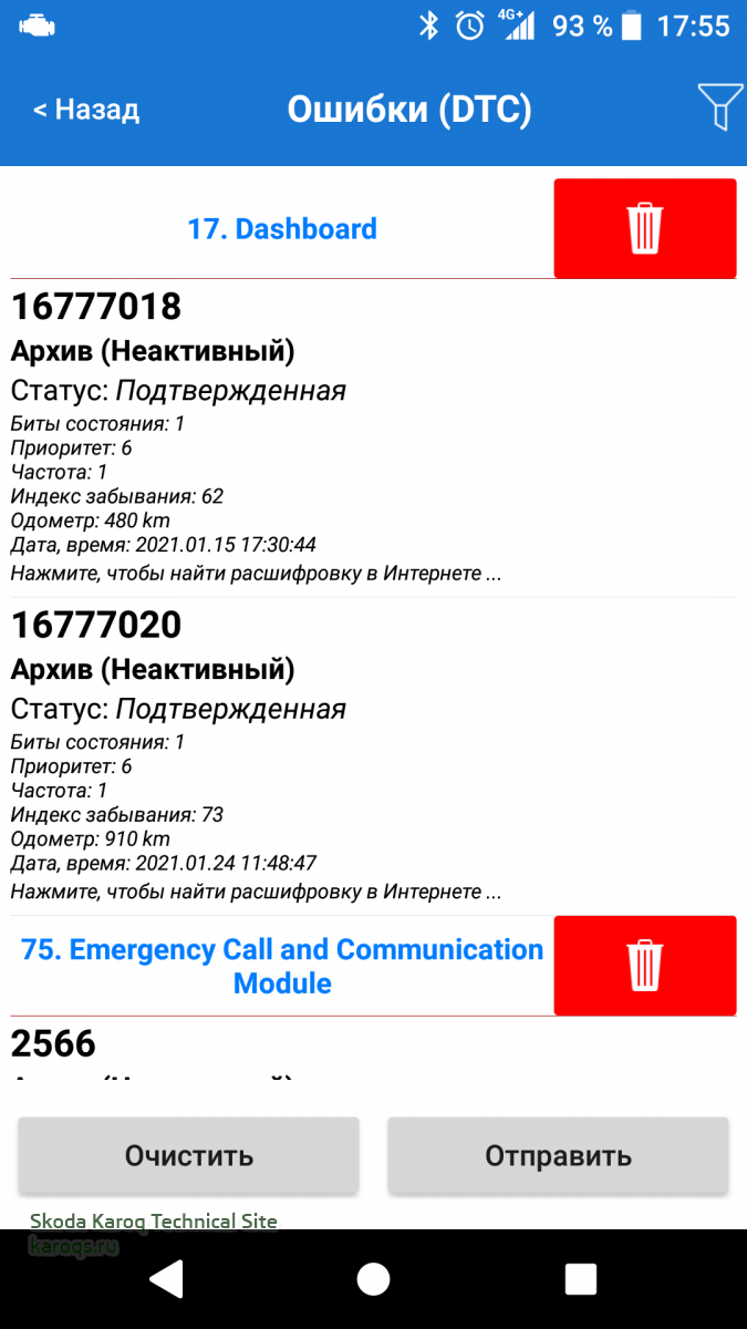

Вот такую ошибку карсканером обнаружил, куда копать?
2566
Raw code: 000A06
ECU: 75. Emergency Call and Communication Module[Архив (Неактивный)]
Статус: Подтвержденная
Skoda: B105413: Антенна GPS
обрыв
@Redis,
Похоже на ошибку Эра-Глонасс.
@Redis, у меня тоже такая ошибка висела, удалил недавно car scanner, больше не появлялась, наблюдаю пока.
Подскажите что за ошибки, гугл бормочет что-то про датчик положения распредвала. Нада паниковать?
Была такая-же ошибка по антенне GPS (тоже в карсканнере), после стирания не появлялась.
может там антенна болтается в гнезде.

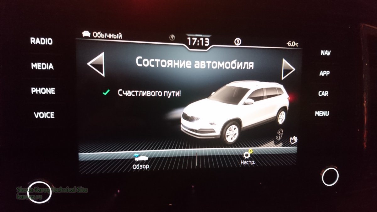

Состояние системы старт-стоп отображается на голове.
Где находится это меню, перерыл все, нифига нет. Нет у меня этого раздела в настройках машины с буквой А.
ГУ - Car, обзор (там еще авто "нарисовано", слева от силуэта будет значок А).
@Turboduck, все-равно нет такого меню :( фото сделано в тот момент когда MAXI DOT рисует на панели перечеркнутый А
А, старт стоп влючен? Выключите его и посмотрите изменится ли что. Но у вас и болеро, может там по другому (у меня свинг).
@Turboduck, ничего не меняется, пробовал и со включенным и с выключенным старт-стопом.
Буду на выходных у тестя (у него карок 21мг с болеро) гляну как это выглядит??
